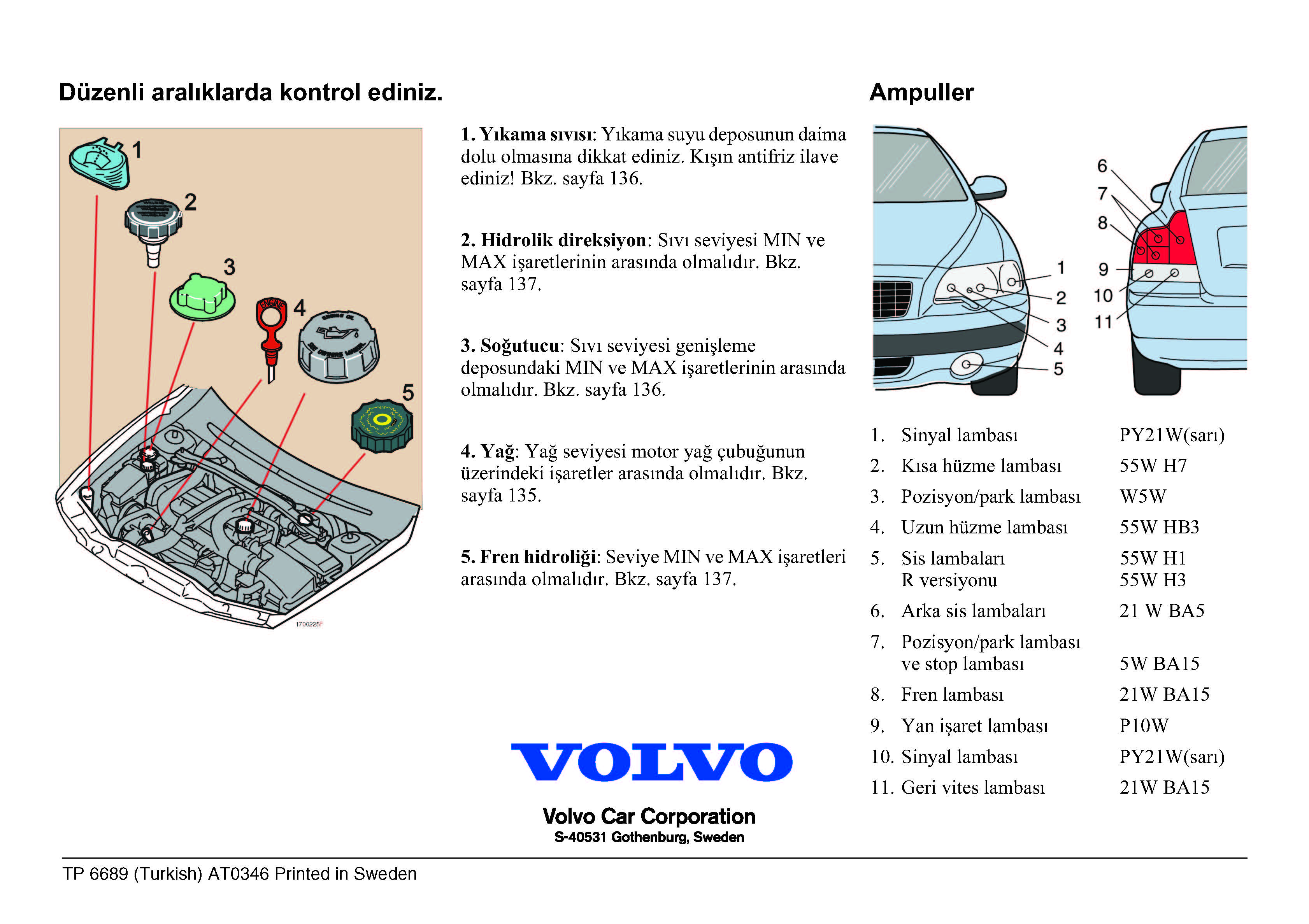

Arkadaşlar bugün "AMPUL ARIZASI KONUM IŞIĞI" arızası verdi yol bilgisayarı, park lambaları diye anlayıp kontrol ettim, park lambalarında problem yok, kısalarda da problem yok, bu arıza başka bir lambayı belirtiyor olabilir mi? ya da daha önce karşılaşıp da çözenler var mı? orada sürekli aynı yazının çıkması sinir bozuyor biliyorsunuz

Ama parkları kontrol ettiğini söylüyorsun, eğer dışarıdan kontrol ettiysen arka stop ve parklar biraz insanı yanıltıyor. Çünkü her biri ikişer ampulden faydalanıyor. Biri patlamışsa yine yanan bir tane olduğundan farkedilmeyebiliyor.
Tavsiyem sökmesi kolay zaten, söküp kontrol ermendir.

Resimdeki 7 numaralı ampullerden muhtemelen üstte olanı...

HIGHWAYMOUSE hocam şimdi gördüm mesajları, volkan.d hocamın gönderdiği resmi çıktı alıp iniyorum arabaya 01:30 demeden:)
ben akşam hava tam kararırken bakmıştım, bakalım gece daha net görürlür hangi ampülde hata olduğu, sonucunu da yazarım hocam, teşekkürler yardımlarınız için.
V
12 yıl
karanlıkta bakınca volkan.d hocamın tahmini doğru çıktı. resimde 7 numara olarak belirtilen sol arka grubun üstündeki lamba yanmıyor, onun haricindeki arka ve ön park lambalarının tamamı yanıyor.
