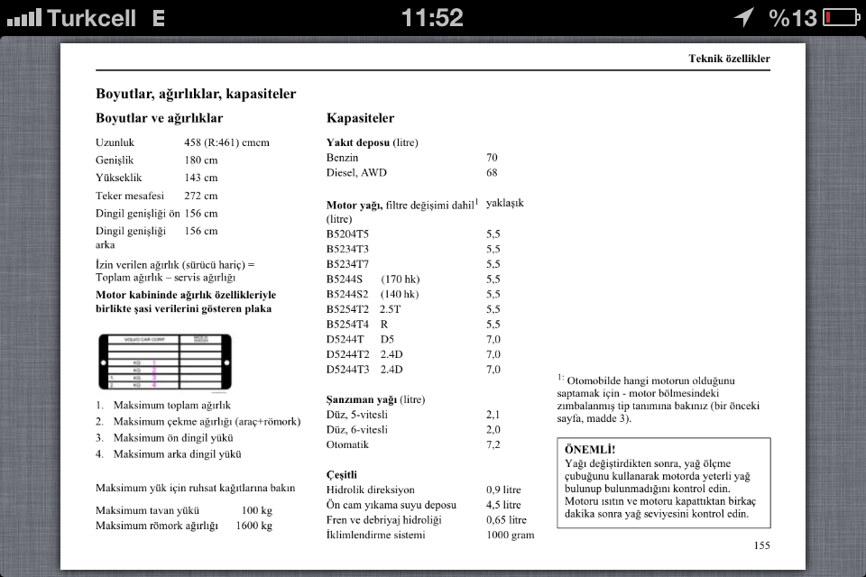

volkan.d hocam 2.4 t awd aracımın bakımını yaptıracam bana hangi motor yağı kullanmamı tavsiye edersiniz.
birde kaç lt konuyor.
saygılar.
12 yıl
Orijinalden alıntı: berk dogan
saygılar.
Galiba 5,5lt konuyor hocam. 5-30 uygun olur gibi geliyor bana ama yine de Volkan hocamın cevabını bekleyelim istersen.
