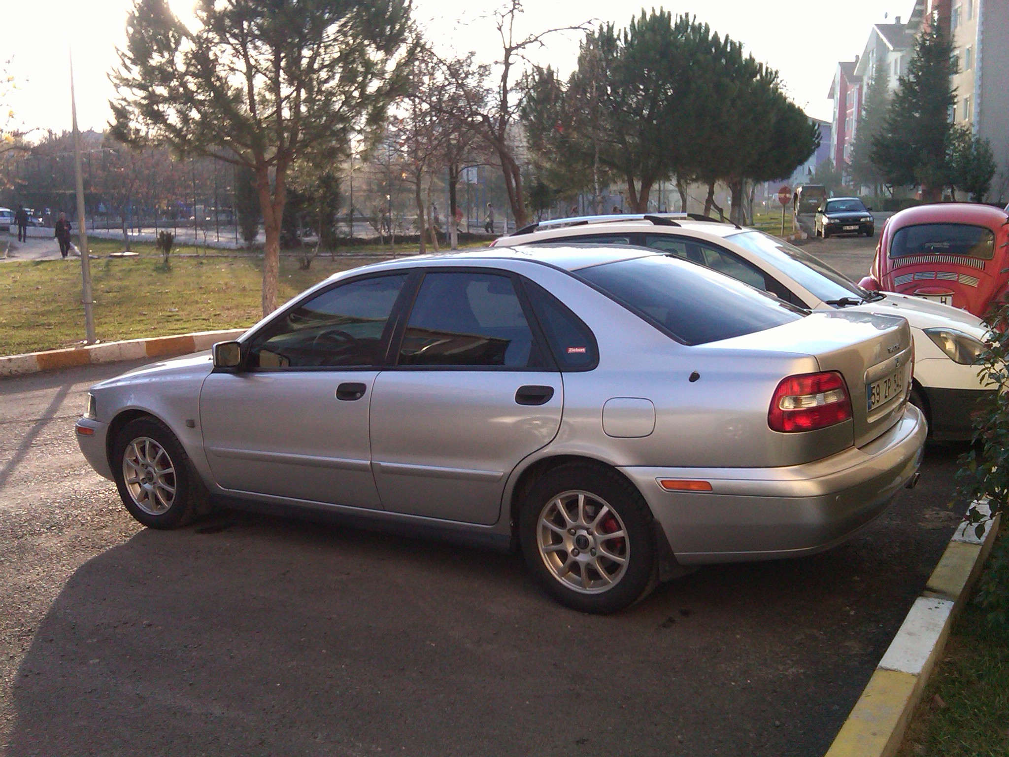

benim aracı satarken (henüz kapora aldım, satışını haftaya cuma vereceğim) çok zorlandım, 2004 model olunca sıkıntı oldu, çokta masraf etmiştim, 4.500 tl. kadar. biraz hassas ve titiz birisi olduğum için kaliteli malzemeleri kullanmıştım ve set halinde değiştiriyordum her şeyi.
aldığım fiyat + masraf otomatikman zaten beni üst model fiyatlarına getiriyor,
masraf çıkarmaya başlamış ise eğer, 2009-2010 s60 lar daha mantıklı bence.
ama temizini bulmak koşuluyla.
ben bulmuştum bir tane balıkesirde 2009 model ama fiyatı 65 bin tl istemişti.
o yüzden vazgeçmiştim.
