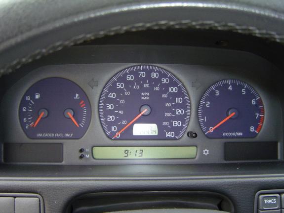

arkadaşlar herkese hayırlı cumalar öncelikle.ben dün aracımın km gösterge ekranının içinde T2 yazısı gördüm acaba bir tuşamı dokundumki o yazı ekranda belirdi yoksa aracın durumuna göremi o tür yazılar çıkıyor. bilen anlatırsa sevinirim.
12 yıl
Orijinalden alıntı: berk dogan
Hatırladığım kadarıyla gösterge panelindeki bir tuş T1 ve T2 arasındaki geçişi sağlıyor. Bunlarda km göstergeleri diye biliyorum...
12 yıl
Orijinalden alıntı: yasinozkan
Orijinalden alıntı: b_kurt
Valla bende çözemedim. Hiçbiri birbirini tutmuyor. Telefon isteyen sunroof istememiş sunroof isteyen hafızalı koltuk istememiş... Full alan yok heralde:))
Telefon+cruise+sunroof+elekrtrikli koltuk+arka perdelik+alarm+ipod+lastik basınç sanırım full oldu :)
bunlar sizin araçtamı var? kaç model??
12 yıl
Trip 1 ve Trip 2 içi çıkıyor o yazı. iki ayrı km ölçümü için. Kontrol eden tuş;
Park ışığının üstünde:
Hız ve devir göstergeleri arasında:
