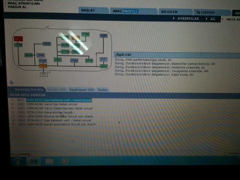

Benim geçenlerde ilk çalıştırma sonrası devirde dalgalanma hatta bu dalgalanma sırasında arabanın stop etme durumu olduğunda servise gitmiştim. Orada gaz kelebeği temizlenmesi lazım deyip temizlemişlerdi. O esnada vida'da marşa basıp almama ve stop etme ile ilgili arıza kodları olduğunu gördüm gibi geliyor. Onları silmişlerdi galiba. Gaz kelebeği temizliğinden sonra vidaya bağlanması gerektiği düşüncem oradan aklımda yer etmiş olabilir.
O zaman çektiğim vida görüntüsünü buldum.

olabilir tabi. ustaya bir göstermekte yarar var. Yakıt Basınç Regülatörünün ne olduğunu ve kıymetini ben şahsen değiştirince anladım. Harika bir şey. marşı çevirir çevirmez hemen alıyor ve ateşlemeyi yapıyor. beni hiç mi hiç yormuyor.
Enjektör kütüğü üzerindeki bu yakıt basınç regülatörünü göstermenizi ısrarla tavsiye edeceğim. Keza ben faydasını değiştirince anladım. Çalışma sistemi müthiş derecede hızlandı diyorum.
