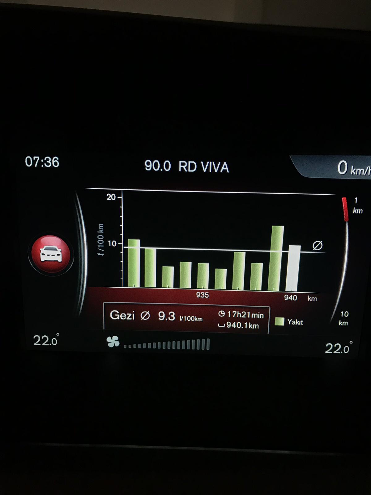

Merhaba zaman zaman yakıt tüketimi merak ediliyor, bayram tatili süresinde İstanbul-Akçay gidiş geliş ve orda gezme verilerim bunlar. Yeni otobanı kulandım ortalama hız 150 civarı sanırım. Deeğerler bu şekilde. Uzun yol için biraz yüksek değerler ama biraz hız yaptığım için bu şekilde diye düşünüyorum. Malaesef henüz uzun yol yada şehir içinde 9 lt nin altına hiç inmedi zaten araç. Otobanada köprü dahil gidiş dönüşe yaklaşık 380 tl kadar ödedim. Aracım 2016 S60 T3 < Resime gitmek için tıklayın > < Resime gitmek için tıklayın >
