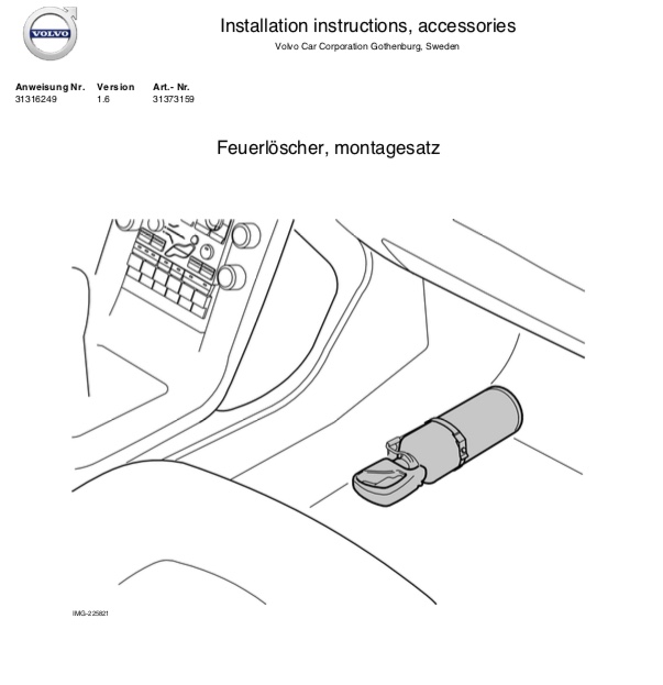

Bu sıralar arabalarda yangın sık görülmeye başlandı. İki gün önce iki üç yaşında bir bmw f30 cayır cayır yandı. Sahibinin dediğine göre ekstra yapılmış ses sistemi gibi hiçbir şey yok, lpg yok, yazılım vs. yok.
Bunları görünce yangın tüpü meselesi aklıma takıldı. Daha önce gündeme gelmiş ama genelde cırtcırtlı bantlarla bagaja sabitlemek şeklinde çözüm bulunmuş. S60 lar için resimde görünen bir parça var tüpü sabitlemek amacıyla monte ediliyor. Bu parçayı bir şekilde temin etsek bile alacağımız tüp buna uyacak mı? Volvo onaylı yangın tüpü var mı acaba?

Bu aparatin kuvvetlice tutacağı yönünde bir bilgi var mı?
Allah korusun olası kaza anında en tehlike şeylerden biri araç içindeki sabitsiz nesnelerdir .Islak mendil paketinin bile 20 kg kuvvet uygulayabilecegini okumuştum

Volvonun orjinal parçası olduğu için yangın tüpünü sorunsuz bir şekilde sabitleyeceğini düşündüm. Ama buna uygun yangın tüpünü nasıl buluruz onu bilmiyorum. Bu arada ben de kaza anında araç çakmağının mermi gibi sürücünün yüzüne saplandığını duymuştum. Aslında telefonları şarj ederken ön kol dayamanın içine koyup ordaki usb den şarj etmek lazım. Ben bardaklık bölümüne koyuyorum telefonu.
