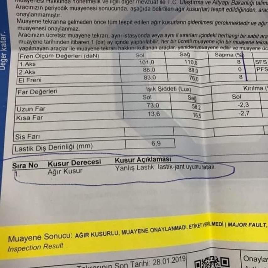

Orijinalden alıntı: TOnale
Arkadaşlar selamlar,
yakın zamanda fabrikasyon lastik ölçüleri dışında lastiklerle araç muayenesine giden / sorun yaşayan oldu mu?
Özellikle bu sene bu konuya biraz takmışlar sanki lastik ölçüleri fabrikanın tanımladığı ölçülerde değilse ağır kusurlu olarak raporlandığına dair duyumlar aldım internette de farklı sitelerde konuşulduğu olmuş.
Muayene esnasında aracın kapı ya da B direğinde yer alan lastik ölçü ve basınç değerlerinin yer aldığı etikete göre kontrol edildiği söyleniyor, hatta hız ve yük endeklerine göre bile ağır kusurlu raporlandığını okudum. Ama tüm tüvtürk istasyonlarında aynı hasaasiyet ile kontrol edilmediğini düşünüyorum.
Yakın zamanda muayene yaptıran arkadaşlar tecrübelerini paylaşabilirlerse sevinirim.
İlk defa sizden böyle bir bilgi duydum
En kötü ihtimalle kapı içersindeki lastik bilgileri etiketini söküp muayneye gidebilirsiniz
245 taban lastik kullanıyorum ve bu lastik boyutları onaylı boyutlar değil ve muayneye daha zamanım var, muaynede kalma sebebi olur ise bilgi verebilirsiniz sevinirim
Bu mesaja 3 cevap geldi.
6 yıl
Son zamanlarda bu olayı ben de duydum. Hatta ankara trafik twitter sayfasında uygun ölçüde lastik takılı olmadığı için muayeneden kalan birçok insan bu durumu dile getirmiş.
Benim tahminime göre bu geniş tabanlı lastikleri takıp drift atanlara karşı caydırıcı olsun diye dikkat ediyorlar. Çünkü bu drift atanlara trafik cezaları kesilmeye başladığı tarihlerde tüvtürkte de bu nedenle araçların muayeneden kaldığı haberleri dolaşmaya başladı.
Bu mesajda bahsedilenler: @ertugmry
6 yıl
Etiketi sökseniz bile hangi model araç için hangi ebatta lastikler onaylanmış kayıtlarında bu bilgiler vadır. Ben de yeni duydum ağır kusurmuş artık.
6 yıl
Babamın Fiat Doblo aracına 195/60/16 yerine 205/55/16 lastik almıştık hem yazlık hem kışlık, bu ölçüler orijinaline göre çok daha uyguna geliyor ayrıca araç panelvan olduğu için orijinal lastik yük endeksleri daha yüksekti bunun yerine binek için uygun yük ekdeksi seçmiştik daha konforlu olur diye, lastikçi bizi uyardı bu lastiklerle muayeneye giden geri dönüyor boşuna uğraşmayın diye ama sonuç şu oldu;
Sağ kapı direğindeki etiketi söktürdük muayenede sorun olmadı geçti, bildiğim kadarıyla şu an her araba için kendi sistemlerinde tanımlı bir lastik tabloları yok, zaten eski arabalarda bu etiketlerle ilgili bir zorunlulukta yoktu son birkaç senedir üreticiler lastik ve basınç bilgilerini araçlara yapıştırıyorlar.
Aslında bakarsanız bu şekilde bir uygulama yapılması doğru 15" jant olan arabayla 18" lastik takıp geçtiğini söyleyenler bile var forumlarda, özellikle bilinçsiz ve ölçüsüz yapılan bu değişikliklerin risk oluşturacağını düşünüyorum ancak her işte olduğu gibi tüvtürk'deki arkadaşlar bu işin de ucunu kaçırmış gibi duruyor, muadil ölçü asla kabul edilmiyor çap farkı çok az olsa bile.
Geçen yıllarda far yüksekliği, yangın tüpü tarihi ağır kusurdu şimdi ne olduysa bunlar hafifledi onun yerine lastiğe takmış durumdalar.
Bu mesajda bahsedilenler: @karafaki34 , @haacar , @ertugmry
