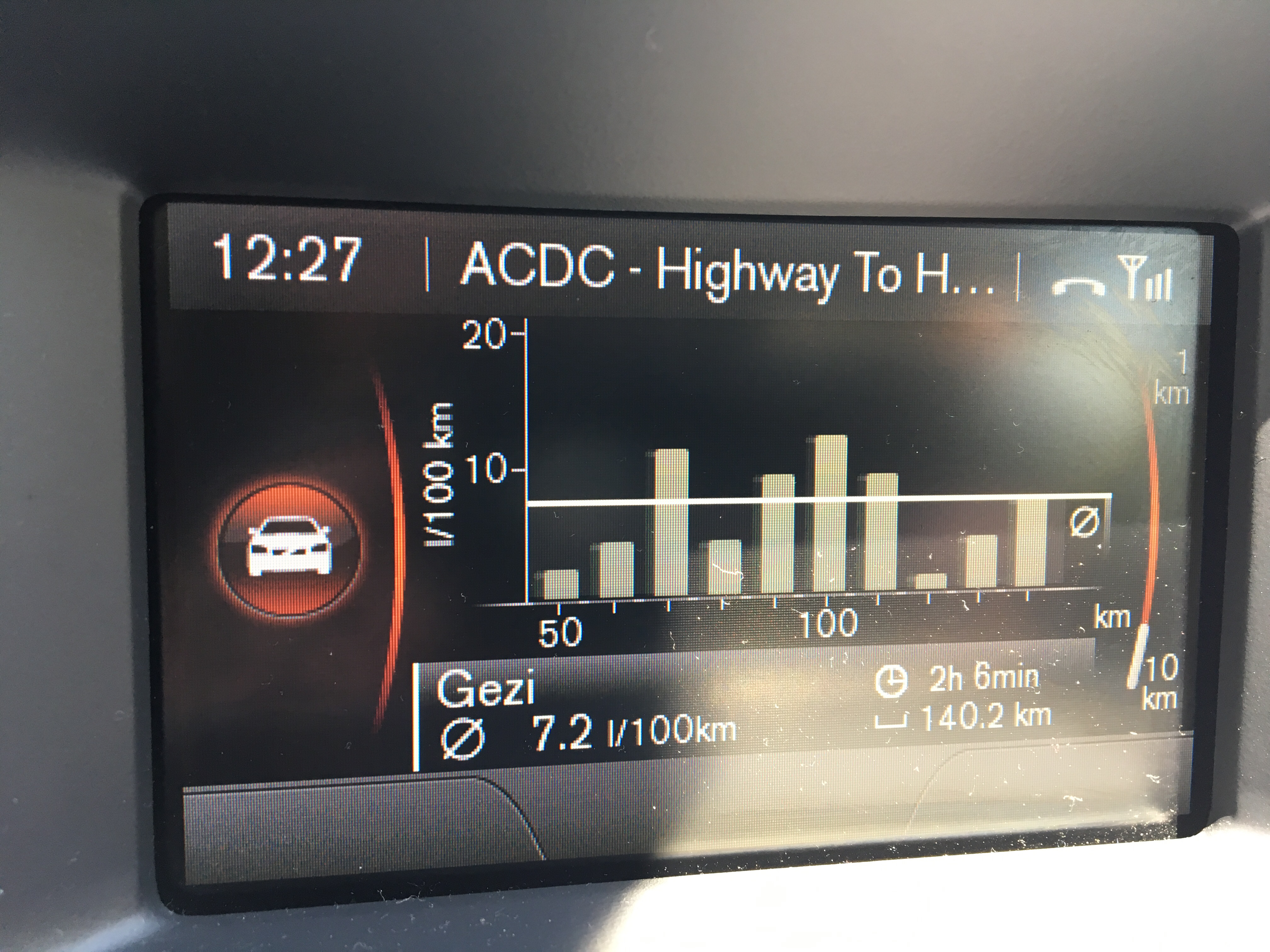

Bilgi olması amacıyla;
140km yol yaklaşık 1000m rakıma çıkıp indim yakıt tüketimi 7,2 olarak hesapladı s60 T3 1,5 . Yakıtı genelde aynı marka ve çeşit alıyor deponun fazlasına ekletmiyorum.
