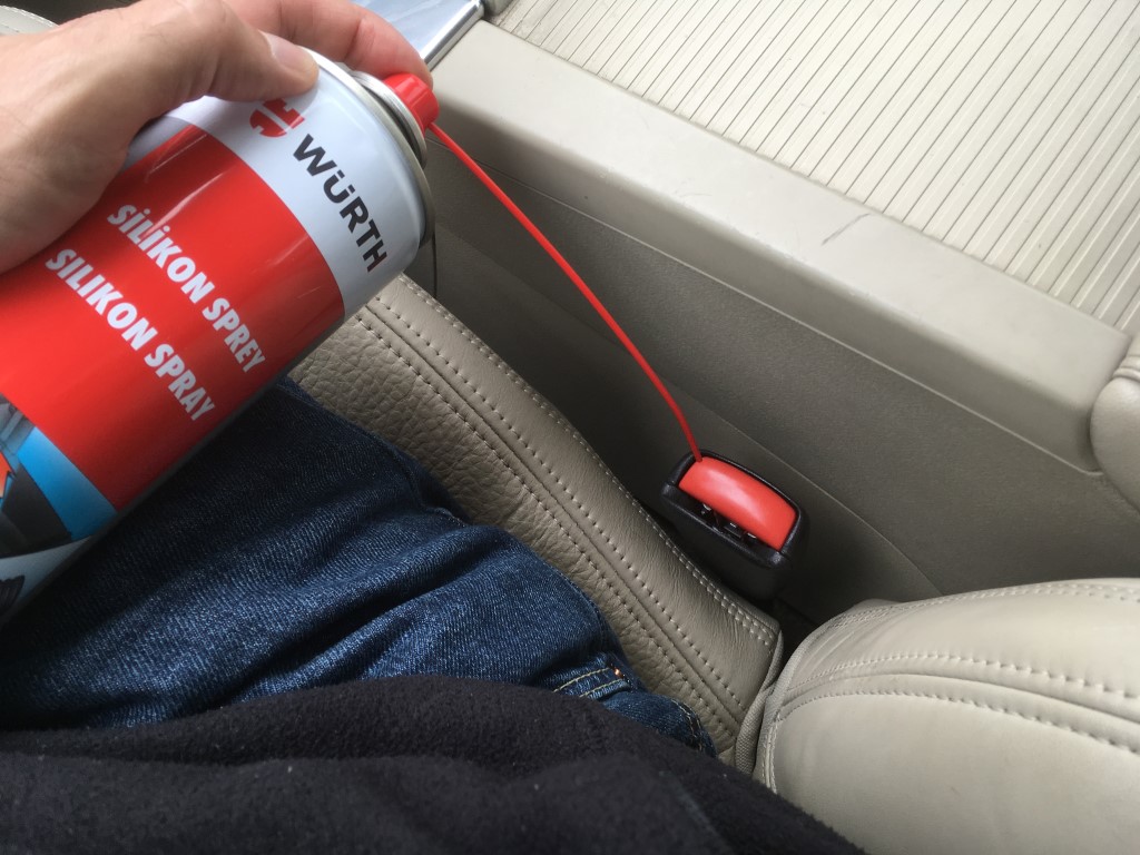

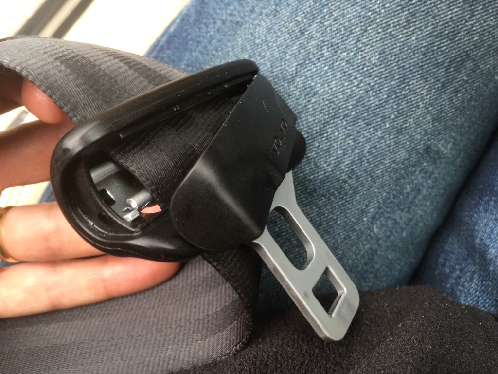

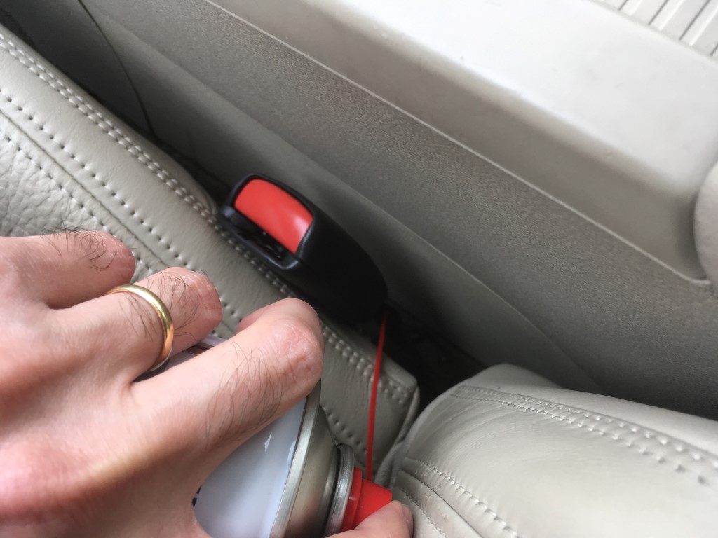

Çok haklıymışsınız, ses gerçekten emniyet kemeri tokasından geliyormuş! Son günlerde ses iyice arttığı için artık dayanılmaz hale gelmişti. Daha kötüsü bu sesi sadece ben ve kızım duyuyoruz, eşim neden bahsettiğimizi bile bilmiyor. Konuya yabancı arkadaşlar için bilgil: araç kasise girdiği zaman, ya da dengesiz durumlarda, sanki bozuk para birbirine çarpar gibi civ civ diye bir ses geliyordu. Üstelik bu ses bazen oluyor, bazen olmuyor, hava nemli iken artıyordu.
Dün dediğiniz gibi otururken ileri geri sallandım, ses geldi; sonra emniyet kemerini çıkarıp sallandım, ses kesildi. Emniyet kemeri kilit mekanizmasına Würth Silikon Sprey sıktım, gider gibi oldu, sonra yine geldi. Tokayı inceledim ve içinde hareketli metal bir gergi parçası gördüm. Bugün dikkatlice plastik kapağını söktüm, içini temizledim, ve silikon sprey sıkıp geri kapattım. Garanti olsun diye bir de kilitin bağlantı noktasındaki yaya da sıktım. Artık ses yok! Ekte fotoğrafları var. Bu arada herkese tavsiye ederim, Würth Silikon Sprey'i altı ayda bir kapı contalarına ve ses yapan trime sıkıyorum, ses falan kalmıyor. Direksiyon ya da vites topuzu gibi elle tutulan yüzeylere değdirmiyorum, zira çok kayganlaştırıyor ve tehlike yaratıyor.
Altı ay geç de olsa çok teşekkür ederim Emre Bey.
Koray
Sizce ses 1. fotoğraftaki kemer üzerindeki tokadan mı geliyor yoksa koltuğun yanındaki kemer kilit butonundan mı?

Merhaba
Koray
Benim dediğim ses kulağımızın dibindeki kemer yükseklik ayarı tokasından yani B direğinden geliyor hocam.

Benim ses emniyet kemeri yükseklik ayarından geliyor.
