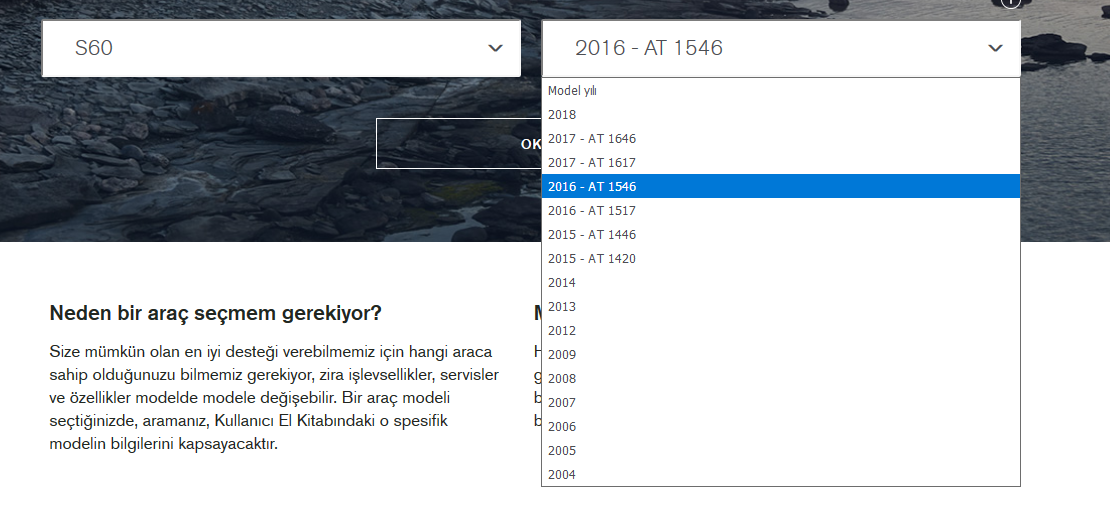

2016 model S60 T3 için doküman vb lere bakarken aynı yıl için 2 farklı versiyon görünüyor listede. Bunların farkı dizel/benzinli olmaları falan mı? Ya da hangi kod neyi ifade ediyor? Kullanma kılavuzunda yazıyormuş ama kılavuz şu an yanımda değil o nedenle öğrenebilirsem iyi olacak.

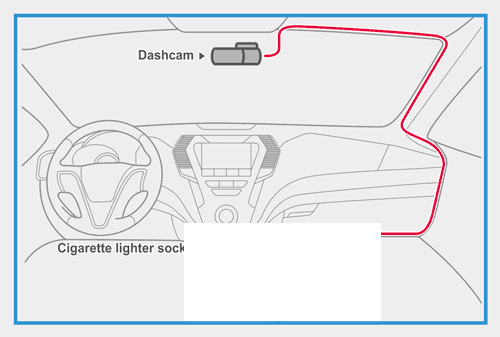

Araç kamerası bağlantısını şekildeki gibi sigorta kutusuna kablo çekmek yerine çok daha kolay bir şekilde iç dikiz aynasının yanındaki ışıklardan alabilirim (o kısımda sürekli ve kontağa bağlı besleme var doğal olarak). Sizce bunun herhangi bir zararı (elektriksel olarak) olur mu? Fiziki olarak ilgili lamba gurubu kolayca yerinden sökülüp takılabileceği için bu konuda sorun yok. Ancak elektriksel olarak emin olamadım (lamba gurubu besleme hattı zaten sigortaya bağlı ve mantıken kamera bu besleme hattına paralel olarak,doğrudan sigorta ile aküye bağlıymış gibi bağlanacak).
Özellikle de oto elektrik konusunda tecrübesi olan arkadaşların yorumlarını bekliyorum.
< Bu mesaj bu kişi tarafından değiştirildi jhudaverdi -- 7 Aralık 2017; 22:26:40 >
Bu model versiyonlarıyla ilgili 2016 AT-1546 hususunda bilgisi olan var mı acaba? 2015-2016-2017 model araçlarda bu versiyon farklılıkları var ama faturada veya motor bilgilerinde bu kod geçmiyor.

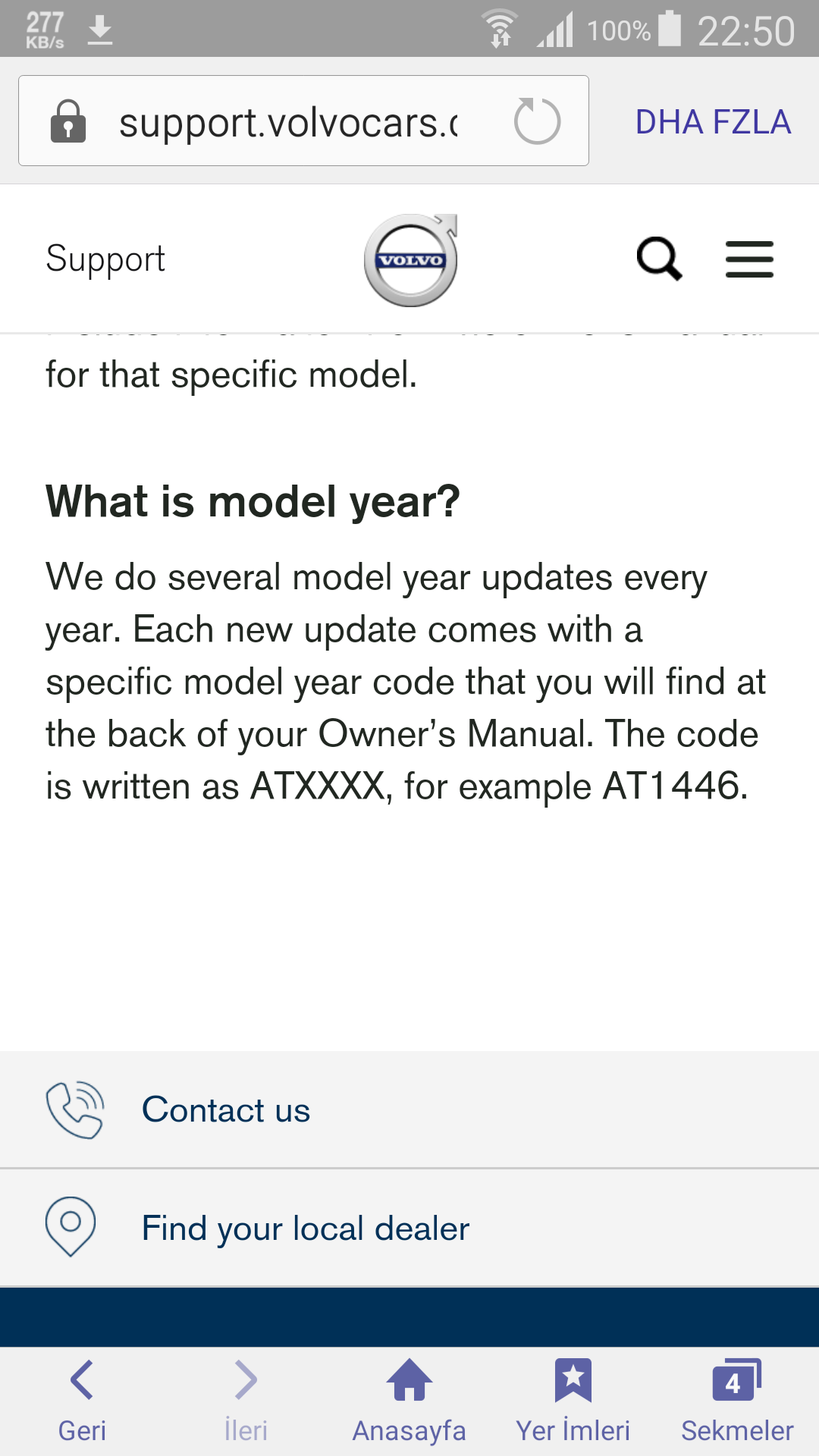

Hocam o araç güncellemeleri ile aylık hatta haftalık üretimlere verilen Volvo'nun bir kodu.
Algoritma hakkında emin değilim ama hafta/yıl gibi bir anlamı olabilir.
Şurada V40 için benzer bir konusu var İngilizce.
http://www.volvov40club.com/forums/7-volvo-v40-general-discussion/25553-volvo-confusion.html#/topics/25553
Evet hocam dediğiniz gibi mantıklı görünüyor. Son yıllardaki her modele bir önceki yıl & hafta numarası ile versiyon adı verilmiş. Ancak aracım 2016 model ve hatırladığım kadarıyla 2016 Eylül veya Ekim ayları üretimi. Acaba yılı yanlış mı hatırlıyorum, 2016 model olan bir aracın üretim tarihi 2015 olması gerekmez mi? Zaten resimdeki listede yer alması için 2015 üretimi olması lazım ama?

https://support.volvocars.com/uk/cars/Pages/owners-manual.aspx?mc=y556&my=2016&sw=15w46&article=94fa53bb4a15e4f7c0a801e8004149c8

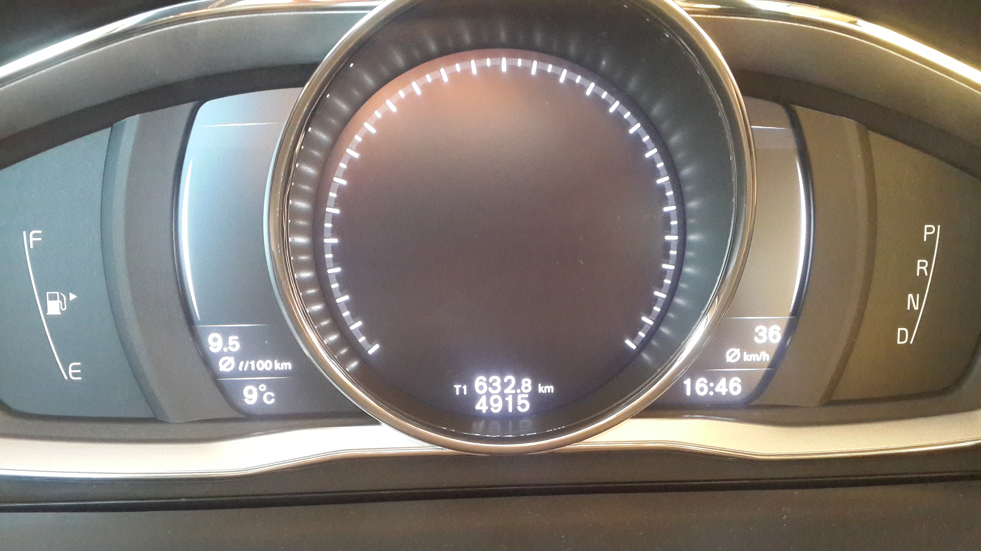

Değerli arkadaşlar 1.5 T3 motor ve henüz 5000 km'de. Dün düşük yakıt uyarısı verdikten sonra 64,5 litre yakıt aldık. Yani 5-6 litre daha vardı depoda (70 lt depo sanırım). Bu noktaya kadar bir önceki sıfırlamadan itibaren yapılan tüketim değerlerini paylaşıyorum. Sizce nasıl?
Yapılan yol: 632 km
Ortalama hız: 36 km/h
Ortalama tüketim: 9.4-9.5 lt/100 km (Eco genelde açık)
Yani tam depo ile 700 km'ye yakın bir menzili var. Beni tatmin etti. Sizinde görüşleriniz değerli.
