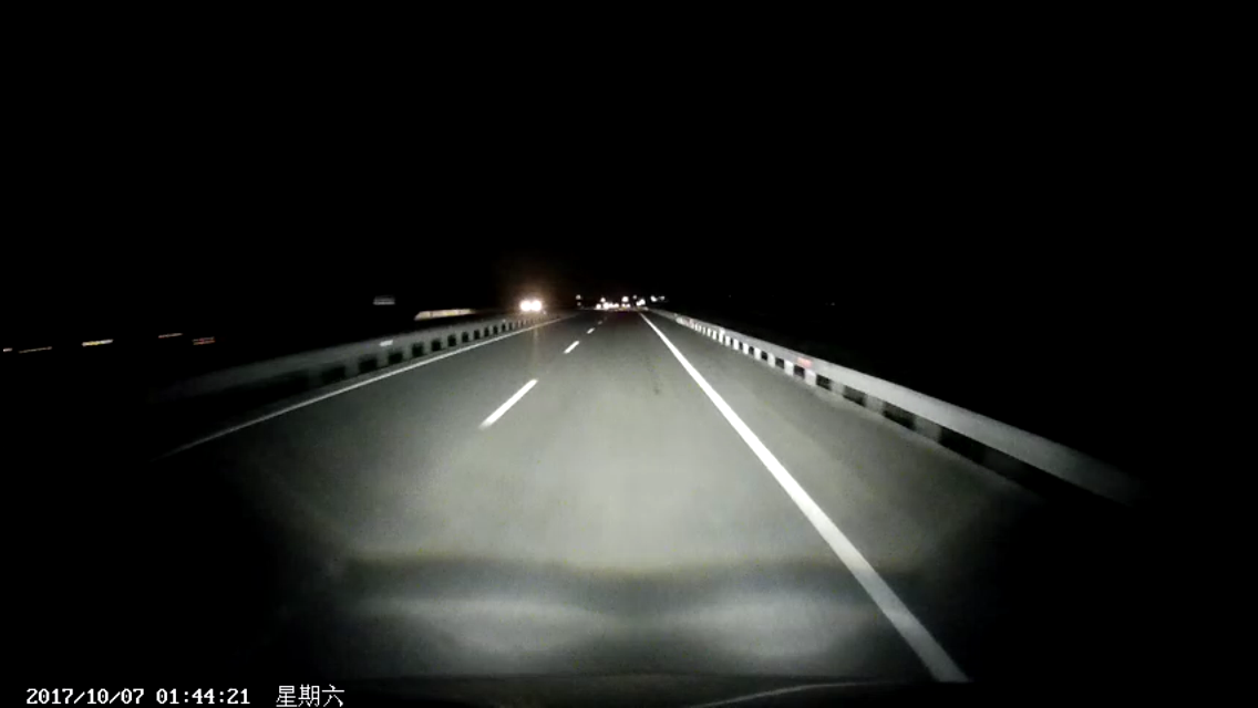

Bu arada araç kamerası (kayıt) ile ilgili olarak 2 arkadaş dışında herhangi bir paylaşım yapan olmadı. Her ikisi de özellikle montaj konusunda harika paylaşımlarda bulşunmuşlardı ama yanlış hatırlamıyorsam kayıt videolarıyla ilgilis adece @aya paylaşımda bulundu. Bunun haricinde araç kamerası kullanan arkadaşlar varsa yorumlarını ve gece-gündüz örnek kayıtları paylaşabilirler mi acaba? Aliexpress dışında amzon, vb. den de kaliteli bir kamera almayı düşünüyorum. ANcak gece ve gündüz modlarının her ikisinde de plakalar kolaylıkla okunabilecek kadar iyi kayıt yapmalı.
Satın alan ve kullanan arkadaşların paylaşım ve yorumlarını bekliyorum. Teşekkürler.
Bu mesaja 3 cevap geldi.
8 yıl
2012 yılından beri araç içi kamera kullanıyorum. Forumda da Araç İçi kameralarla ilgili güncel bir başlık var. Oradan da yorum ve tavsiyeleri okuyabilirsin.
2012 yılında bende o başlığı okuyup Mini 0801 model araç içi kamera aldım. Arkas'a servise gidip serviste monte ettirdim, sağolsunlar kabloları döşeme altlarından alıp orta konsoldaki çakmaklığa alttan bağladılar ve hiçbir ücret talep etmediler.
Bu modelden gayet memnundum ama o zamanki kameralar pilliydi. Aşırı sıcaklarda pil bozuldu, araç stop ettiği gibi kamera da kapanmaya başladı. (İlk aldığımda 3-5 dk. sonra kapanıyordu. Şarjlı iken yarım saat elde kullanabiliyordum.)
Bunun pili ölünce geçen ay daha gelişmiş modelini aldım. Pil yerine artık kapasitör kullanıyorlar ve bu aldığım modelin çekim kalitesi daha yüksek.
Mini 0801 S kamerayı alttaki linkten geçen ay kampanyası varken 52 $' a almıştım. Yaklaşık 15 günde de geldi. https://tr.aliexpress.com/item/Mini-0801s-Car-DVR-Camera-1-5-inch-TFT-Screen-GPS-logger-Camcorder-Dash-Cam-with/32817162183.html?spm=a2g0s.13010208.99999999.272.zaoCi1&utm_campaign
Bu kamera hem çok küçük, aynanın arkasına ön cama takınca içerden ve dışardan belli olmuyor ve şoförü, yolcuyu görüş açısında rahatsız etmiyor, hemde çekimleri gayet kaliteli. Plakaların okunmasında sorun yaşamadım. Örnek video yükleyemiyorum, internette bu modelle ilgili epeyce örnek video da var.
Kamerada kullanacağın SD kart mutlaka aşırı sıcağa dayanıklı bir model olsun. Ben ilk önce ucuz bir kart almıştım. Yaz mevsiminde uzun süre güneş altında kalınca kart bozulabiliyor. 2 tane ucuz kart böyle bozulunca 32 GB'lık iyi bir kart aldım.
(Bu arada araç içi kamera almaya karar verirsen bunlar için akım çevirici bir parça var. Bu kameralar sanırım 5V ile çalışıyor, araç çakmağı 12 yada 24 V. akım veriyor. Bu yüzden o parçayı da (5 V convert adapter diye geçiyor.) ayrı olarak kamera satan yerden mutlaka almalısın. Bu olmadan direk araca bağladığında kamera yanar.)
Umarım bir parça yardımcı olabilmişimdir.

ben aynı kameradan 2 tane daha aldım. Birisini şirket aracımız sprinter'a taktık, kullanıyoruz. Diğerini de arkadaşın caddy'e monte edeceğiz bi ara...
Şı anda sprinter ile seyahatteyim. Ekrandan çekilmiş taze, sıcak sıcak ekran görüntüsü paylaşayım...
Bu mesajda bahsedilenler: @jhudaverdi
