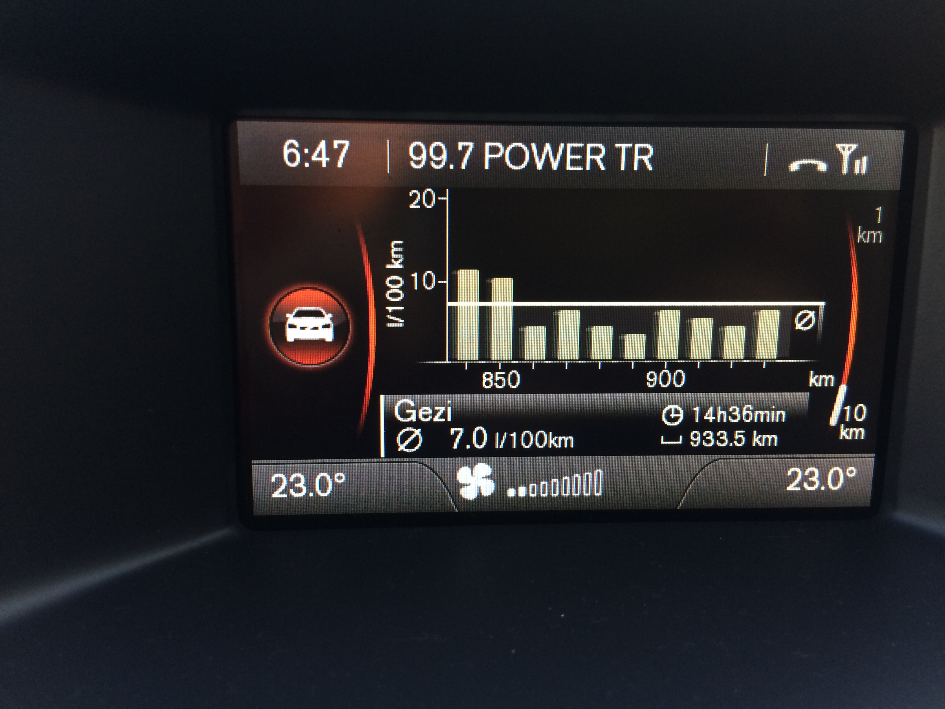

+1 ile katılıyorum bugün test ettim Vitesi S e getirdiğimde araç daha atak bir moda girdi direksiyon yumuşadı ve yakıt tüketimi biraz artmış gibiydi. İstediğinizde vites düşüp yükselebiliyoruz. Bilgi için teşekkürler
Bu da aracın eylül ayı klima açık genel olarak şehirler arası(malatya-adana) olmak üzere T3 motor 7bin-8bin km arası yakıt tüketimi bilgi amaçlı burada dursun;
