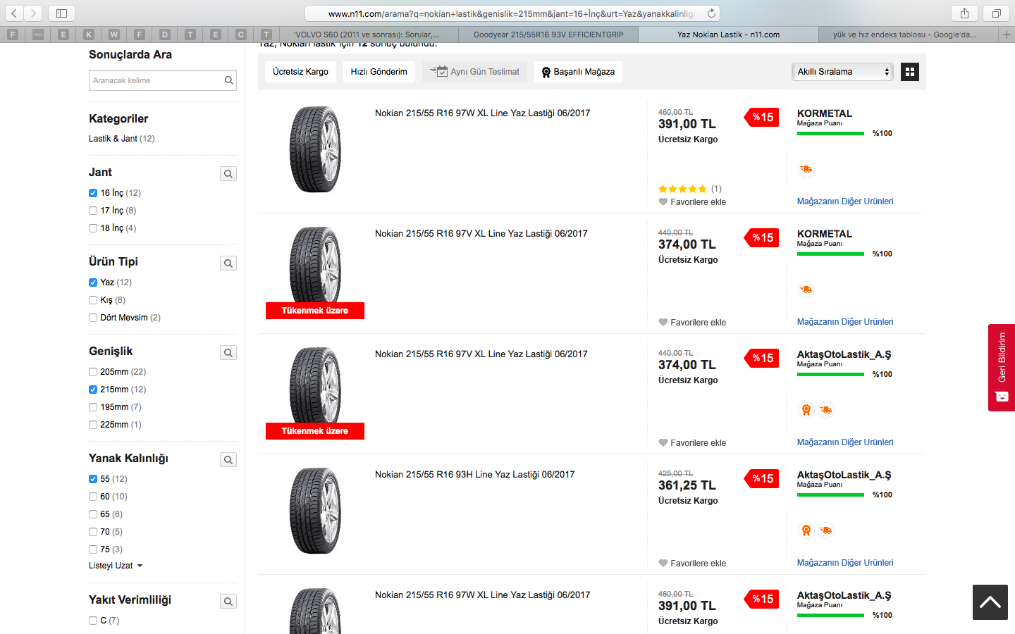

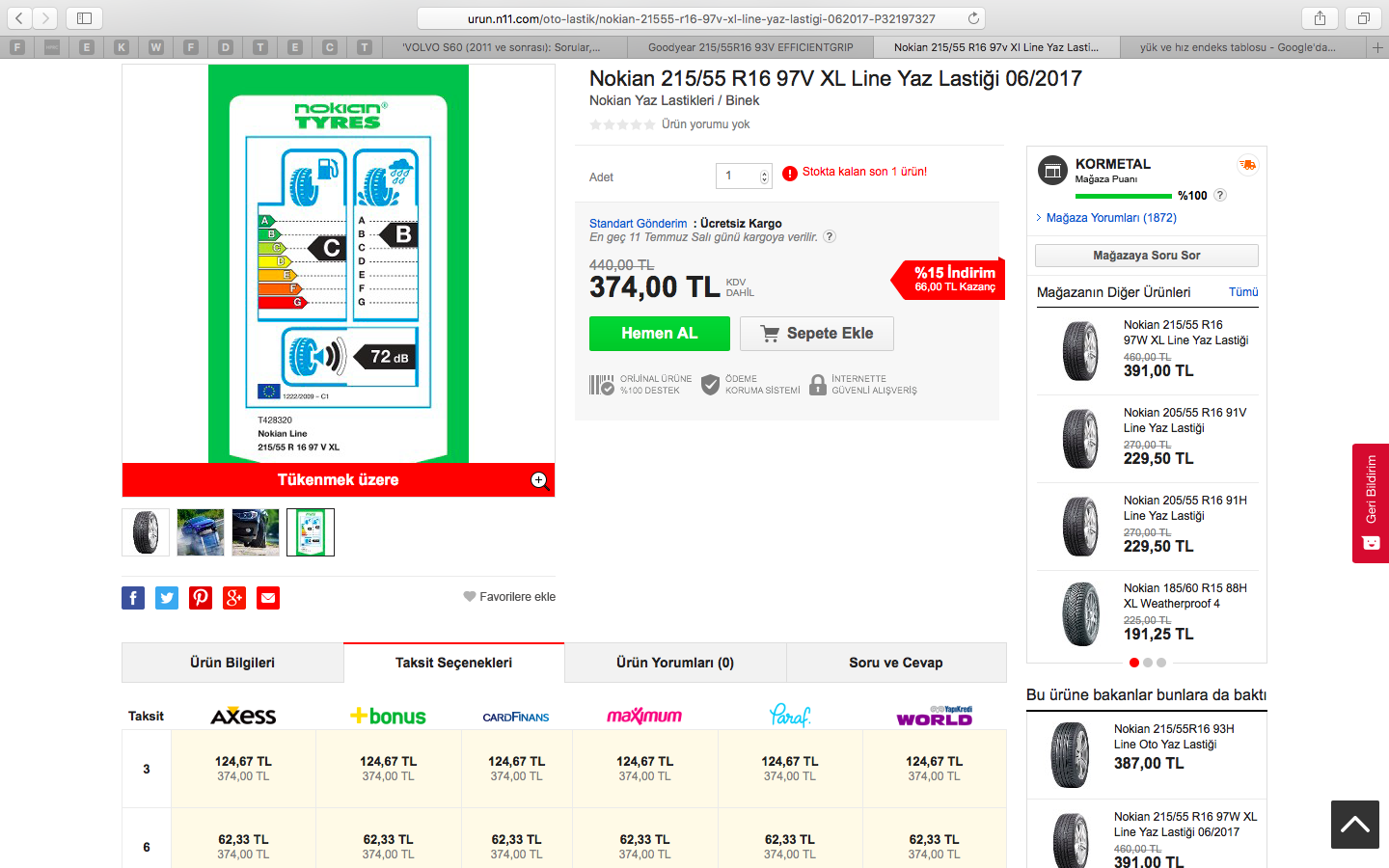

Nokian baktım aslında hatta fiyat anlamında çok cazip gelmişti ama ses 72 db baya gürültülü olur gibi gelmişti.. yoksa dediginiz gibi fiyat anlamında çok daha iyi..
8 yıl
örneğin bu ;
hem sizin linkini verdiğinizden daha ucuz, yük endeksi daha yüksek, üretim tarihi yeni, etiket değerleri eşdeğer ve parafa taksiti de var...
8 yıl
good year'dan 5 db gibi daha sesli görünüyor ama bunun rahatsı edecek bir değer olacağını sanmam. arada lastik başına yaklaşık 75 lira gibi bir fiyat farkı var. daha yüksek yük endeksi de bonusu...
ve bana sorsanız ben gürültüs daha yüksek bile olsa nokian'a, good year'dan daha fazla güvenirim.
