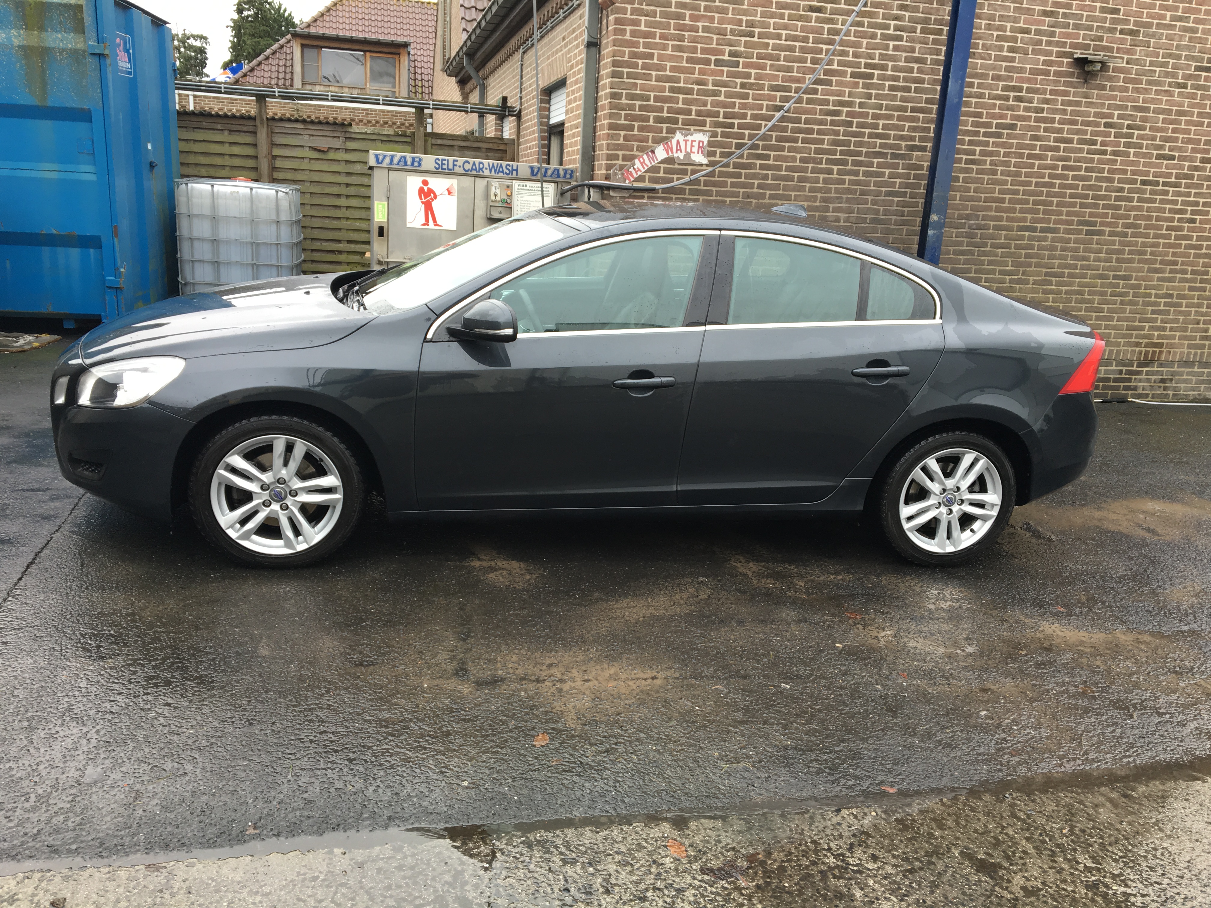

Yeniyim arkadaslar forumda onemli arabada sorunlarim var bmw 320 satip volvo s60 1.6 dizel drive aldim 2012 model galiba aracimda sorunlar var ornegin debriyasdan ayami cekince bosta tik diye bir ses geliyo. 2 sorum sert yerlerde gectigimde kapilarin icinde bir gicirti var gibi 3 sorum arkadaslar aracim soguk sicak farketmiyo sadece 5 vitesde yapiyo bu sorun 5 taktigimda biraz gaza fazla dokununca fan aciyor bu neden oluyor bazende yapmiyor 1234 vitesde asla yapmiyor her zaman sadece 5de yapiyo arasira bide 1 vitesde kalkerken soguk motorla bi tekleme var gibi his yakisdiramadim bu sorunlari volvoya sizdede boyle sorunlar varmi arkadaslar 9yil bmw kullandim 300bin km yaptim his boyle sorunlarla karsilasmamisdim onun icin tuhaf geldi bana yardimlarinizi bekliyom acil.

1. Debriyajdaki ses üst merkezden yapıyor. Benimki de yapıyor. Değişmesi gerekiyor ama ileride yeniden yaptığı için ben değiştirmedim. 550TL fiyat vermişlerdi. Bu sorun fordlarda da aynıymış, servis teknisyenleri söylemişti. O yüzden artık umursamaz oldum.
2. Kapının içinden sanırım camı tutan mekanizmadan dolayı benden de ses geliyor. Özellikle sol ön cam daha fazla kullanıldığından onda var. Spreyle geçici olarak ses giderilebiliyor ama sonra tekrar yapmaya başlıyor.
3. sorununuzla ben karşılaşmadım veya farkında değilim. Fan ya küçük viteslerde veya çok süratli gittikten sonra çalışıyor.
4. 1. veya 2. viteste motor soğukken silkeleme bende de var. Debriyaj ve gazı iyi ayarlasanız bile yapabiliyor. Motorun alt devirdeki düşük torkundan dolayı yapıyor sanki.
Eski aracınız benzinliyse belki ondan da biraz yadırgamış olabilirsiniz.

Tsk ederim mesajin icin bu fan calismasi hareret sensorunden yada eksozda kurum tikanmasindan olabilirmi galiba yeni sistemlerde filtre varmis arka eksozda euro 5 oldugu icin galiba aracim sehir ici kullanilmis depriyasa gelince vitesi bosa alip sadece depriya basip cekince yukariya gelince ayak bi tik diyor araci kullanirken bu sesi duymuyorum genellikle bosda ve 1 vitesde oluyor bazen aracim garantili 1 yil belcikada aldim bmw satip ama cok begendim volvoyu konforlu sert ozellikleri guzel kasasi saglam vs vs iyi gibi bu seslerde olmasa bide arkadaslar 1.6 motorla 66litre dizel ile sehir ici aracim 1000km yapti sizce yeterlimi bu rakam bite turkcem bozuk biraz kusuruma bakmayin

Hararet sensörü bozuk olunca genelde açık kalır bu da aracın hiç ısınmamamsı demek egzost ta takanıklık olsa araç boğulur gitmez veya çekiş çok düşer. Siz motor soğukkende fan açıyor diyorsunuz o garip bence siz radyatör temizleyici alın ve radyatöre boşaltın kolaydan zora doğru gitmek gerekir bu tür arızalarda.

araç fan açınca deviedaim oluyormu ona bakın olmuyorsa radyatörde tıkanıklık var demektir.
cam olayına gelince sizin orda pahalıdır TR ye gelince kalın cam filmleri var güvenlik filmi diye geçiyor ben ses gelen yere kalın diğer camlara ince film kaplattım ses kesildi yoksa s80 de bile oluyor çok kullanmaktan . bu işlem tüm camlar tr de 300 tl ye yapılır daha fazla vermeyin
