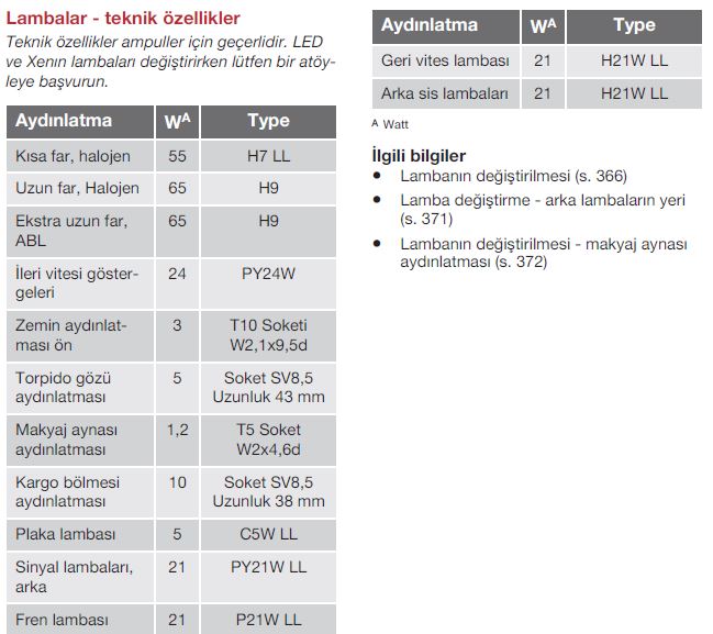

Orijinalden alıntı: tamerbilisim
bilgi paylaşımı için teşekkürler, piyasada kelvin değerini yazan ampul bulmak bile zor :)
Tavan lambalarında led değişikliği yapıldığında araçta uyarı çıkıyor mu acaba?
bu arada volvo kullanım kılavuzunda tavan lambalarının ampul tipleri yazılmamış, diğer tüm ampul tipleri mevcut.< Resime gitmek için tıklayın >
Hayır,tavan aydınlatmalarındaki ampulleri tamamen sökseniz bile arıza vermiyor.
Dış aynanın altındaki aydınlatmanın ampulünü değiştirecekseniz minimum 2 wattlık ampul takmanız gerekiyor, yoksa yanmıyor :)
Tavan aydınlatmalarının tamamı dipsiz t10 soket 5 watt ampul.
Ayak aydınlatmaarı dipsiz t10 soket 3 watt ampul
Ayna altı aydınlatmaları dipsiz t10 soekt 5 watt ampul.
Fakat 2013 sonrası makyajlı araçlarda ayakaltı aydınlatmalarda led kullanılmaya başlandı, bilginize.
