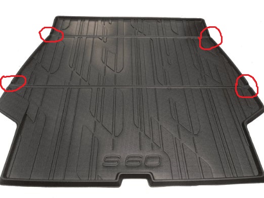

Hocam sizin orjinal bagaj havuzunu almanız lazım. yalnız buradaki önemli nokta bagaj havuzu, ortadaki kısım kullanılabilsin diye katlanabildiği için resimde işaretlediğim noktalarda kenar bariyeri yok. bu da bagaj havuzunun kullanma amacına ters düşüyor bence. yani bagaja bir sıvı döküldüğünde bu boşluklardan bagaj kaplamasına sızması kaçınılmaz. link ve resmi paylaşıyorum.
http://accessories.volvocars.com/tr-tr/S60(11-)/Accessories/Document/VCC-491848/2016

Hocam alıntıladığımı zannettim ama alıntılamamışım haklısın

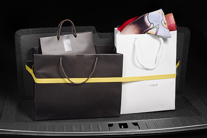

Sen beni çok yanlış anlamışsın hocam. arkadaşın aracının bagajında resimdeki aparat olduğu için ve bu aparatı kullanmak istediği için orjinal önerdim. ama aslında orjinal havuzda sızdırma sorunu olabileceğinden bahsettim. eğer sizin araçta da aynı aparattan varsa ve kullanmak isterseniz bu havuzdan almanız lazım ama dediğim gibi kullanışlı değil.
hb, n11 veya gg deki havuzlar sızdırma yapmaz. çeperleri tamamen yüksek ve kapalı.
