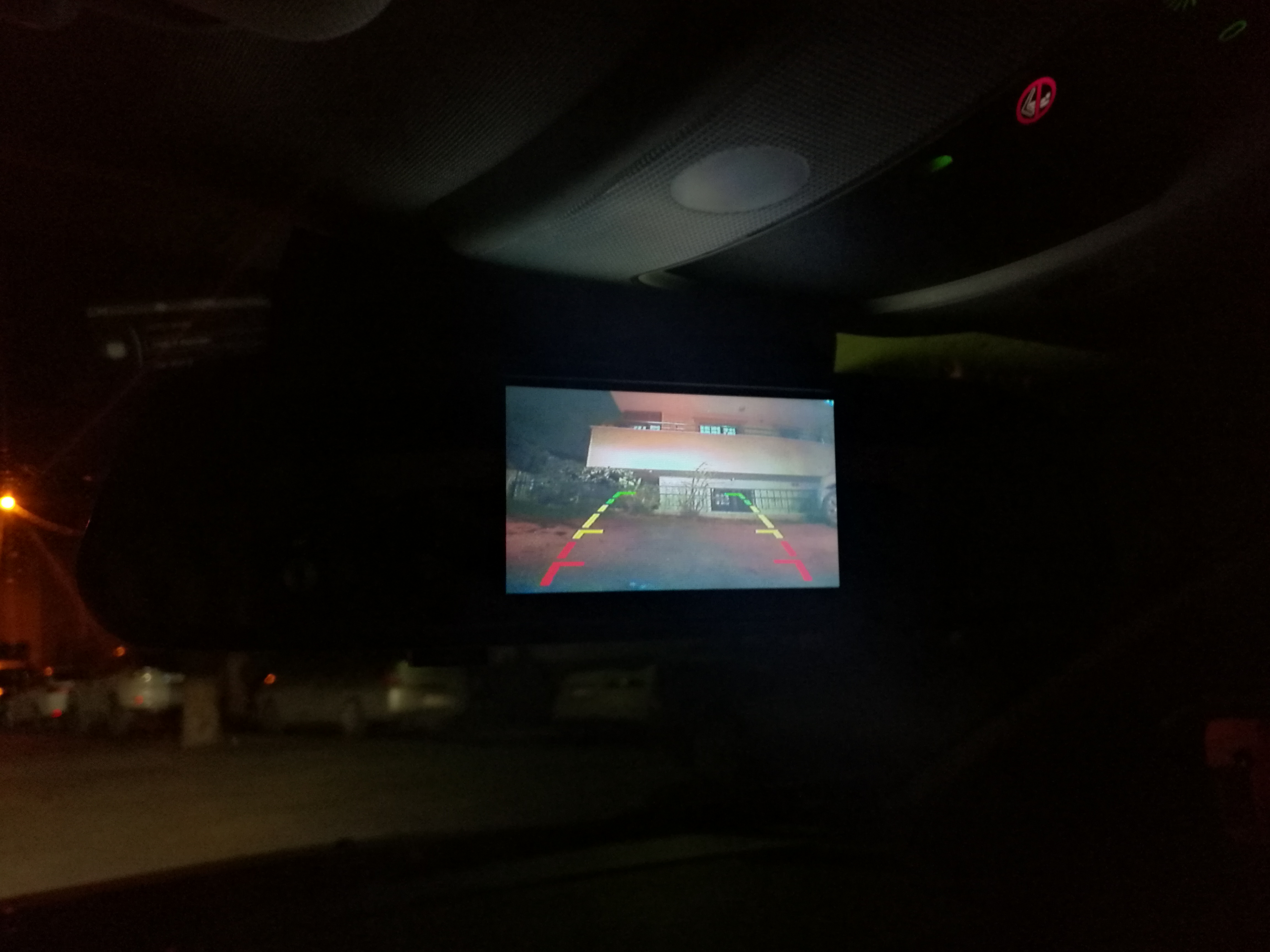

ben ön park sensörü, navigasyon, arka ve ön kamera 7 bin liraya konya otokoçta yaptırmıştım (2015 eylül). hepsi de çok önemli bence imkanınız varsa yaptırın.
Bu mesajda bahsedilenler: @beynemaz
Sistem iyi arabaları erken algılıyo demekki :)
Bu mesajda bahsedilenler: @D.Baran
Evet tahmini 4-5 metre vardı belki dahada uzak.Birde bendeki Blis sistemi çok harika,yeni ileri bir sistem demekki,bundan haberim yoktu.Parktan geri geri çıkarken mesela 40-50 m uzaktan yaklaşan hernesne için hem sesli hem ışıklı uyarıyor.Aracı ilk aldığımda şaşırmıştım çünkü bildiğim Blis kamerası-sensörü aynaların altındaydı,bunda yoktu.Volvo Cars a baktım radar sensörü koymuşlar arkaya ama görünmüyor.Hem ölü nokta için hemde geriye doğru parktan çıkış için.Ayrıca 75 m ye kadar algılıyormuş
