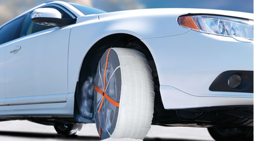

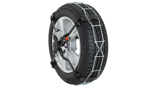

Merhaba, Tam bir kış macerası yaşıyorum. Pazartesi sabahı Mezcar Avcılardan Aracımı aldığımdan beri Ankara istikametine doğru yola çıkmam için uygun yol ve hava şartlarını kolluyordum. Bugün akşama doğru istanbulda havanın yumuşamasıyla yola çıktım. Kış lastiği taktırmadım ama yanıma zincir aldım. Boluya 15 km kala Highway Outlet tesislerine kadar zaman zaman kayarak vardım. Highway Outlet tesislerinde istemeye istemeye zinciri taktım ve tekrar yola devam ettim. Ancak zincir tıkırtıları ve sarsıntılar beni çok rahatsız etti. Bu şekilde ancak Kendimi Bolu girişinde bir Otele attım. Bu arada Zinciri Takmadan önce Highway Outlet otoparkında Yukarıdaki Videodaki Arkadaşın Viaportta yaptığını yapmaya çalıştım ama burada en az 30 cm kar var. Her an bir taşa veya kaldırıma denk gelebilirim korkusuyla vazgeçtim. O arkadaş kadar Usta da değilim. Manzara Harika ama yol şartları elverişli değil yolculuk için. Yarın ola Hayrola
12 yıl
Sn. Muradi77,
Zincirin sağlamlığına ve zincir varken fazla hızlanmamaya dikkat edin. Bildiğiniz gibi zincir gevşerse arabaya zarar verir. Kauçuk zincirler bu konuda daha iyi sanırım. Volvo'nun da aksesuar olarak sunduğu ince zincir ve kar çorabı mevcut:
Arabanızla ilk yolculuğunuz maceralı olsa da, karda araba kullanmak zevklidir. Yarın bir de yol üzerindeki et lokantalarının birinde(İsmail'in Yeri ters tarafta kalıyor galiba) tandır da yediniz mi, yolculuğunuz tadından yenmez.
İyi yolculuklar.
12 yıl
Sn Kurzweil, teşekkürler önerileriniz icin. Yolculuk guzel. Hic sıkıntı yapmiyorum. İsmail ustaya bir dahaki geliste ugrariz. Tandırı da Berceste de yedik. Volvo her konuda olduğu gibi bu konuda da farkını ortaya koymuş ama benim bu tarz zincir ve kar çorabının varlığı konusunda bilgim yoktu. Ben Zincir takılıyken 50 km yi gecmedim. Koyamasın arabaya. Heran kopar ve araca zarar verir diye de korktum. Jantlari da cizebilir. Bu arada 235/40/18 lastik icin zincir bulmak da mesele.

Devam etmemekle iyi yapmışsınız.
Şimdi İstanbul'dan Ankara'ya geldim. Eve gireli yarım saat oldu.
Bolu'dan sonra yol çok kötüydü. Özellikle Yeniçağa'dan sonra ve Cankurtaranı inerken yol temizlenmemişti ve bütün şeritlerde en az 5 cm kar vardı. Yolda kalmış bir sürü araç gördüm.

Keşke yola çıkmadan kış lastiklerini taksaydınız.
O araç Ankarada da kullanılacaksa bunu ertelememeniz gerekir.
Kaldı ki kış lastiğinin yanında zincir,Çorap.Palet hikayedir.
Bence lastiğiniz olsaydı yola takılmadan çok rahat bir yolculuk olabilirdi.
Yinede kazasiz belasız varırsınız inşallah.

Sn muradi77
Hem hayırlı olsun hem iyi yolculuklar, s60'a en maceralı şekilde sahip olan kişi oldunuz sanırım. Siz sanırım aracı diyarbakırda kullanacağınız için kış lastiği kullanmayı düşünmüyordunuz, ancak çorap sanırım iş görebilirdi.
Bu arada kış lastiği de çok güven veremiyor belirli derecenin altına. Bu sebeple zincir şart. İstabulun en soğuk gece değeri -9,8'in olduğu samandıra bölgesinde yaşadığımızdan her kış kar ve buzla epey anımız oluyor. Bu sene de 3008 ile kış lastikleri ile çok şükür atlattık ancan bazı yerlerde keşke zincir olsaydı dediğim de oldu
