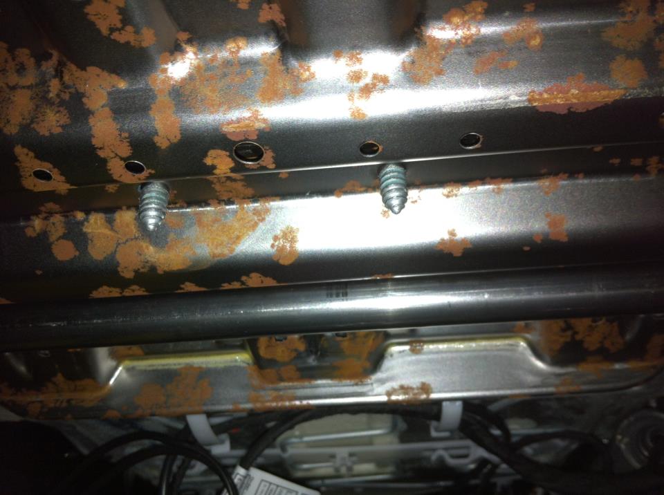

13 yıl
BMW'yi her seferinde dilinden düşürmeyen adama söylüyorum;kapılarından su alan, koltuklarının demir kısımları paslanan F30'dan şaşma lütfen.Türkiye paketine ek olarak tetanoz aşısıda ilave et hatta sonra premium araba aldım derken birden tetanoz kapma.Birde unutmadan, direksiyonu titriyomuş ya F30'un(mükemmel BMW servisleri sorunu kabul ediyormuş ama çözümü yokmuş) onuda kalbinin telinin titremesine bağla.BMW bu "prestijli" araba böyle sorun çıkarmaz
Buradada F30'un "premium" pasıyla ilgili 1 çalışma;
Bir düşünceyi bile doğru düzgün ileri süremiyorsun, bu kadar düz adam olunmaz ki.Vakit harcayıpta şu kadar şey yazmaya bile değmezdi ya neyse..
< Bu mesaj bu kişi tarafından değiştirildi tolbert -- 14 Aralık 2012; 10:10:25 >
13 yıl

13 yıl
Orijinalden alıntı: tolbert
Buradada F30'un "premium" pasıyla ilgili 1-2 çalışma;
