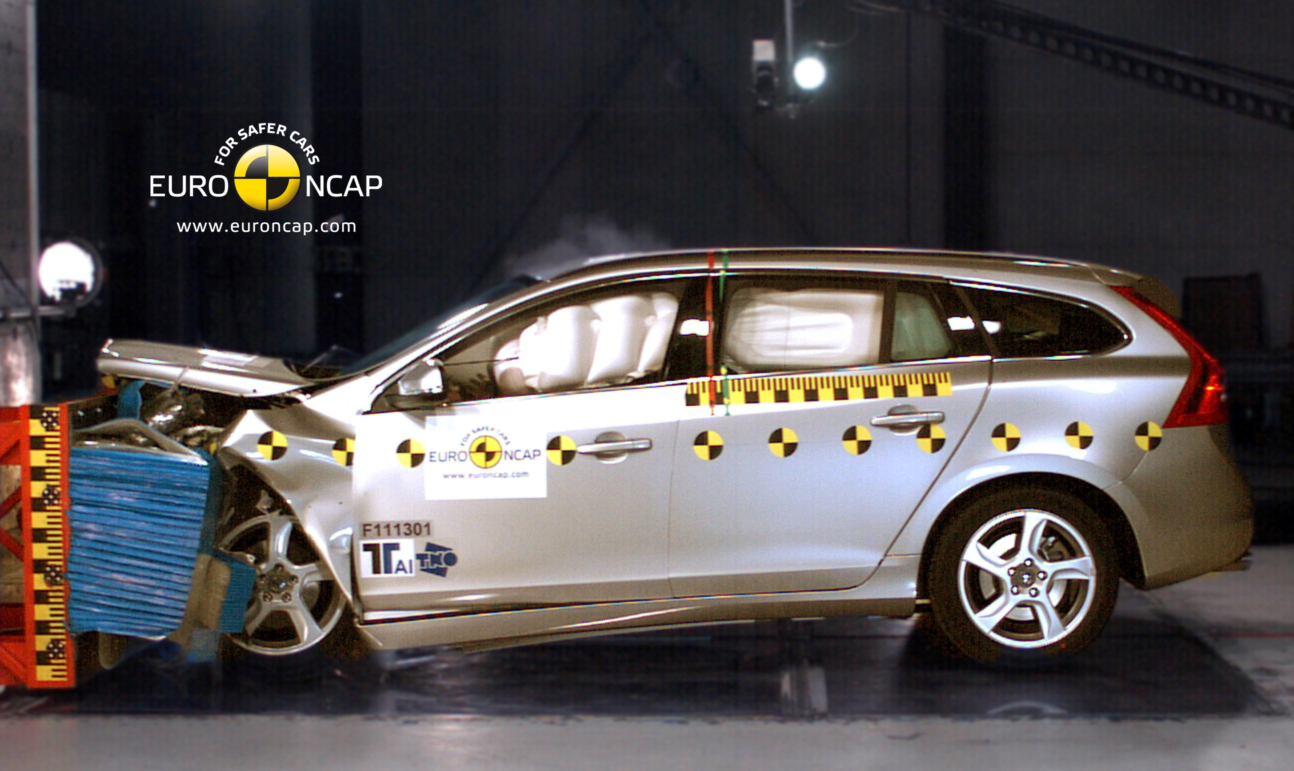

En ufak çarpışmada neden bütün hava yastıkları açılsın ki? Belirli bir eşik değerde açılmıyormu ilgili ( darbeye göre önden ise ön, yanal ise yan tavan vs gibi) hava yastıkları?
12 yıl
Orijinalden alıntı: gyneco
İlgili euroncap veya IHSS videolarını izleyebilirsiniz.
12 yıl
Bu testlere bakıyorum zaman zaman. Önden çarpma testlerinde ön hava yastıkları, yandan çarpma testlerinde yan hava yastıkları açılıyor. Hepsinin açıldığı bir test göremedim. Önden çarpma 64 km, yan çarpma testi 50 km ile yapılmış bu arada, pek de yavaş sayılmaz.
Hepsinin birden açıldığı bir test varsa görmek isterim.
12 yıl
Şimdilik bulabildiklerim yanlış hatırlamıyorsam ilk üretim 2011 ler belli bi haftaya kadar açılmıyodu sonrasında yeni bi düzenleme yapılmış.
< Bu mesaj bu kişi tarafından değiştirildi filtiarn -- 27 Mayıs 2013; 12:42:01 >
12 yıl
Arkadaşım 2013 s60ını açılıp kapanan bariyere yaklaşık 20 ile vurdu çamurluk çöktü ve tüm hava yastıkları açıldı yolcu dahil bende o zaman farkettim ilk başta garip geldi ama diğer üreticilerde bu şekilde yapıyor sanırım bikaç markada daha böyle
12 yıl
Bu görüntülere ben de baktım. Bariyer özellikle ikincide klipte, araç ön far civarından vurduğu için oluşan dönme etkisinden diye düşündüğüm sol perdeler açılıyor fakat sağ açılmıyor diye yorumlamıştım. İlk klipte belki de 4 kişi olduğundan her iki tarafın perdeleri açılmıştır muhtemelen.
Arkadaşınıza da böyle bir şey olduysa diyecek birşeyim kalmadı:)
Önden belirli bir hıza kadar çarpmalarda bütün yastıkların açılmasını pek anlamlandıramadım. Hadi testler 64 km ile yapılıyor buna diyecek bir şey yok. O zaman ufak bir çarpmada araç pert olur herhalde bütün hava yastıkları açılınca?
< Bu mesaj bu kişi tarafından değiştirildi gyneco -- 27 Mayıs 2013; 16:07:30 >
12 yıl
en ufak çarpışmada açılmıyor ancak small overlaptan geçmek iin önden çarpışmada da perde HY'ları açılıyor. S60 ve MY2013 XC60 gibi...

TEST DETAILS:
The Volvo XC60 was introduced in the 2010 model year. Beginning with 2013 models, the side curtain airbags were reprogrammed to deploy in small overlap frontal crashes to improve occupant protection.
http://www.iihs.org/ratings/rating.aspx?id=1769&seriesid=686

Selam,
en ufak kazada tüm yastıklar açılmıyor, açılmamalı da merak etmeyin. Sistem, emniyet kemeri takıp takmadığınız, çarpışma hızınız, yavaşlama ivmesi, çarpışmanın gerçekleştiği bölge vs. gibi birçok kriteri saniyenin ondalık diliminde işleyerek, hangi yastığı açıp açmaması gerektiğine karar veriyor. Bu nedenle şu kazada açtı bu kazada açmadı gibi karşılaştırmalar yersiz ve gereksiz , her çarpışmanın yarattığı dinamikler ve kazanın oluş yeri ve şekli hiçbir zaman aynı olamayacağından, benzer iki kazada farklı bir açılma profili ortaya çıkabilir. Temel soru şu olması gerekir. Kazayı yaptıktan sonra , bu hava yastığı neden açtı, veya neden açmadı diye sorabilecek kadar sağlıklıysak, yani araç bizi bu kazadan korumuş ve biz gündelik hayatımıza devam edebiliyorsak, araç vazifesini yerine getirmiş olur. İster açmış olsun, ister açmamış olsun.
Bu arada yeri gelmişken emniyet kemeri takmadan, kemeri arkadan bağlayan veya boş toka takaraç araç kullanan arkadaşlarımıza sesleniyoru, ki umarım onlardan bu forumda yoktur :). Lütfen bu tehlikeli kulanım tarzına son verelim. Yukarıda da yazdığım gibi, araç sizin kemeri taktığınız varsayarak hava yastığını açmayabilir, ama siz kemer takmadığınızdan dolayı kaza anında araç içinde savrularak ciddi yaralanmalara sebebiyet verebilirsiniz. Lütfen bunu yapmayın ve benim yaptığım gibi, her fırsatta bu şekilde araç kullananları ikaz edin. Onlar kendi hayatlarını önemsemiyor olabilir ama biz önemsiyoruz.
