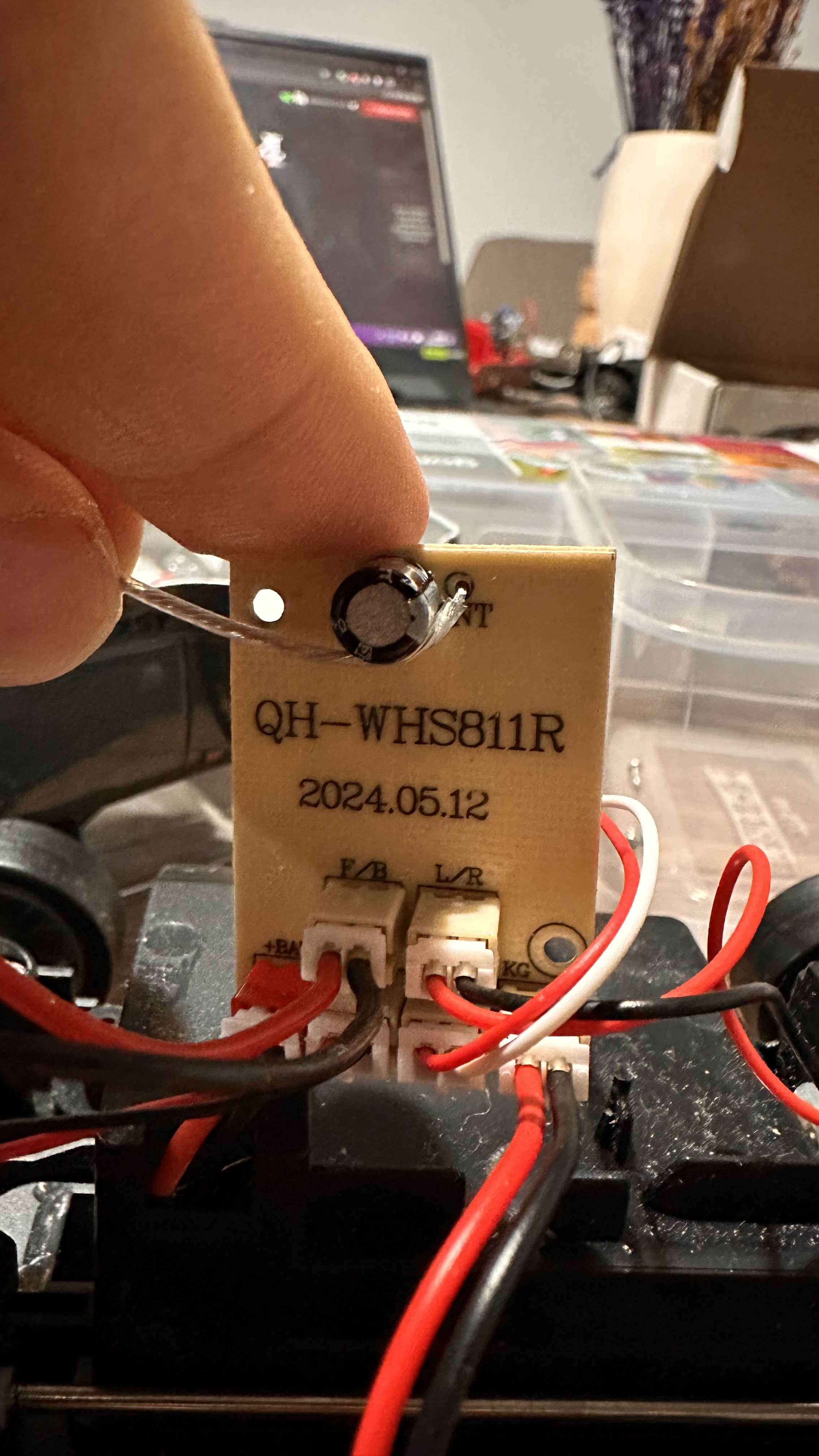

ilgili cihazların resimlerini yükleyin özelliklerini gösteren etiket vs.

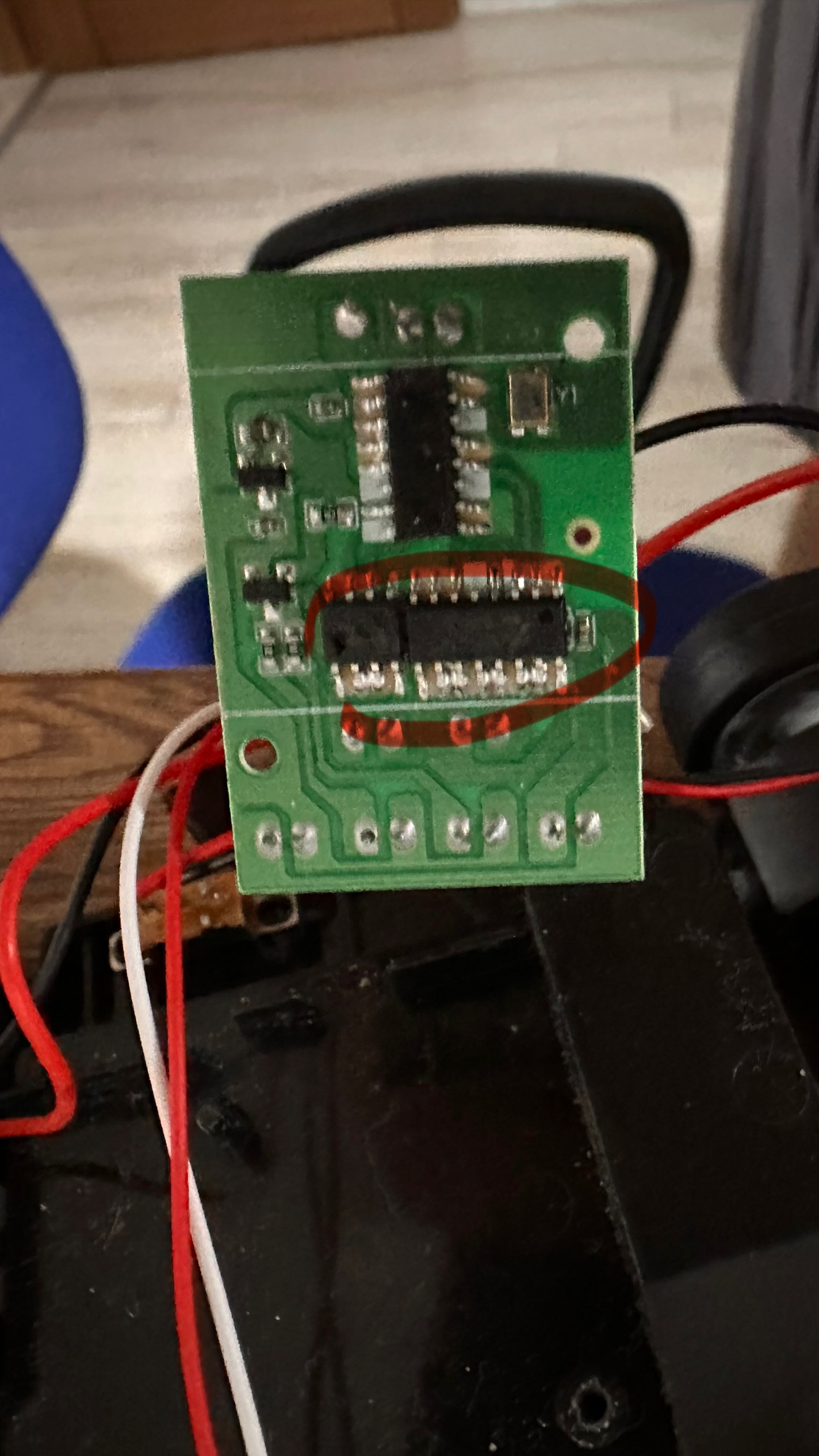

3.7V pil ile çalışıyormuş 3.4V yanlış demişim , yeni taktığım pil 4.2 V görsel işaretlediğim bölüm yandı ; çalışmıyor artık , anladığım kadarıyla kısa devre oldu ( 3.7V pili taktığımda kumandadan sinyal yollamadığım halde kendiliğinden tekerleri hafif süratte dondu sonra durdu) 4.2 V taktığımda dumanı çıkmıştı… bende sorun olcagini düşünmemiştim

9 ay
soketlerde yanlış takılma olabilirmi durum o yönde seyrediyor gibi sanki yanlış anlamayın lütfen ben öğle düşünüyorum çünkü voltaj farklılığı yok bana göre.
Ç
9 ay
soketler dogru toplasanız 5 saniye durmuştur devrede
Bu mesajda bahsedilenler: @savsat2000
9 ay
yanlış oldumu dokundurmak bile yeter maalesef
Ç
9 ay
Hocam zaten dokundurdum sadece kırmızı + , siyah - test etmeden düzeneği kurmadım
9 ay
Eğer o entegren yandıysa değişmesi gerekir ve kartta ölçüm yapıp başka arızalı parça varmı bakmak lazım ve ondan sonra voltaj vermek lazım.
Ç
9 ay
parça adı nedir nasıl elde edebilirim
9 ay
Entegrenin üzerinde yazar yüklediğiniz resimde görünmüyor anladığım kadarı ile siz elektronikten anlamıyorsunuz eğer öyle ise boşuna uğraşmayın daha fazla hasar verebilirsiniz en iyisi bilen birilerine baktırın çünkü başka arızalı parçada olabilir tesbit edilip değiştirilmesi şart hayırlı günler dilerim.
