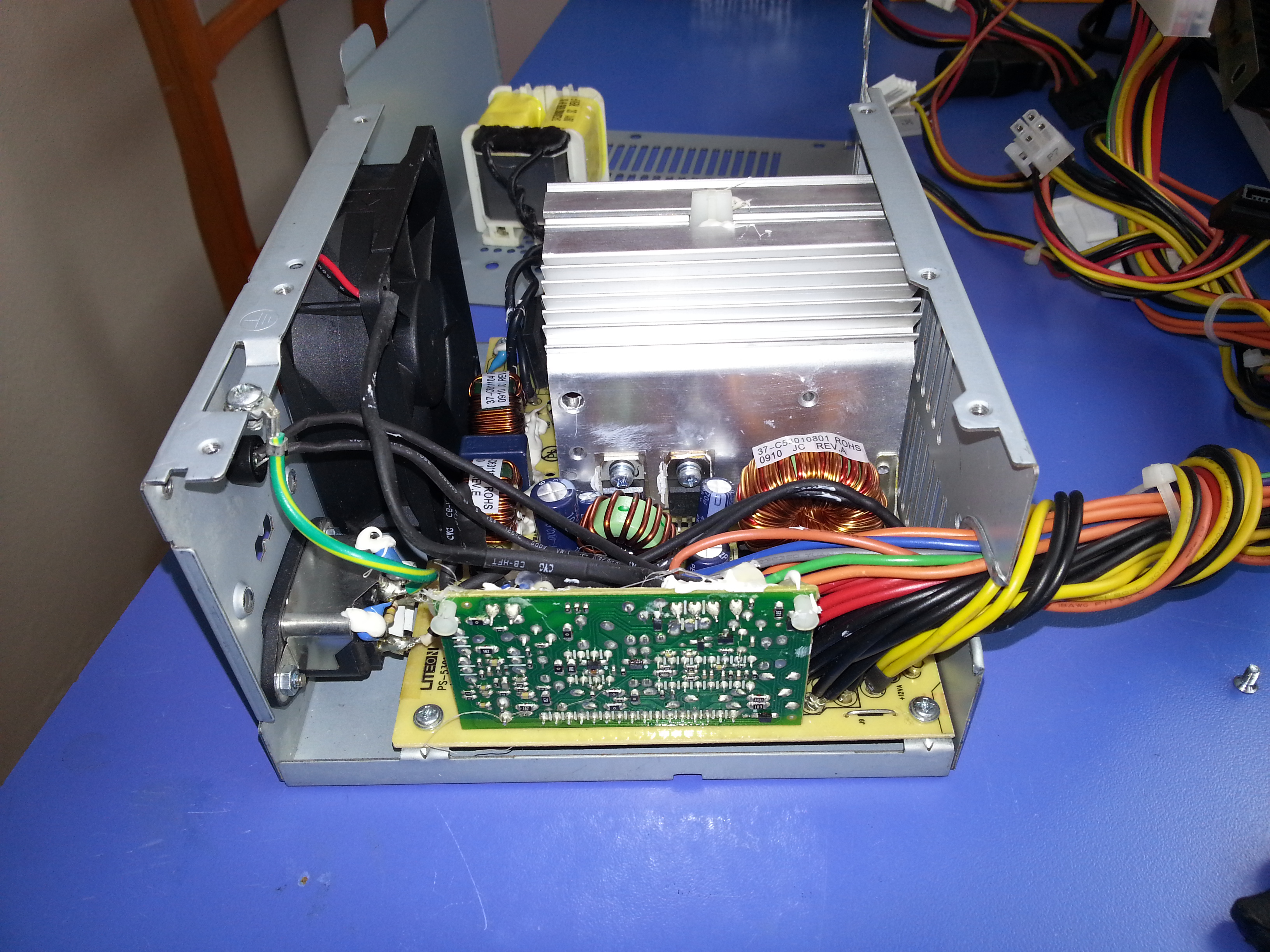

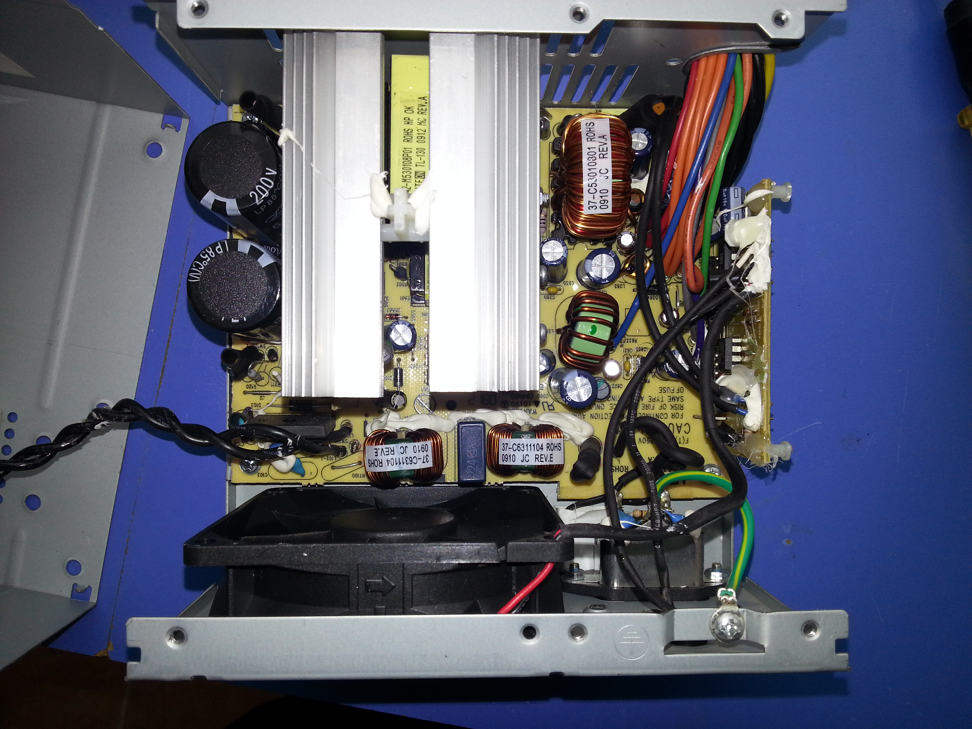

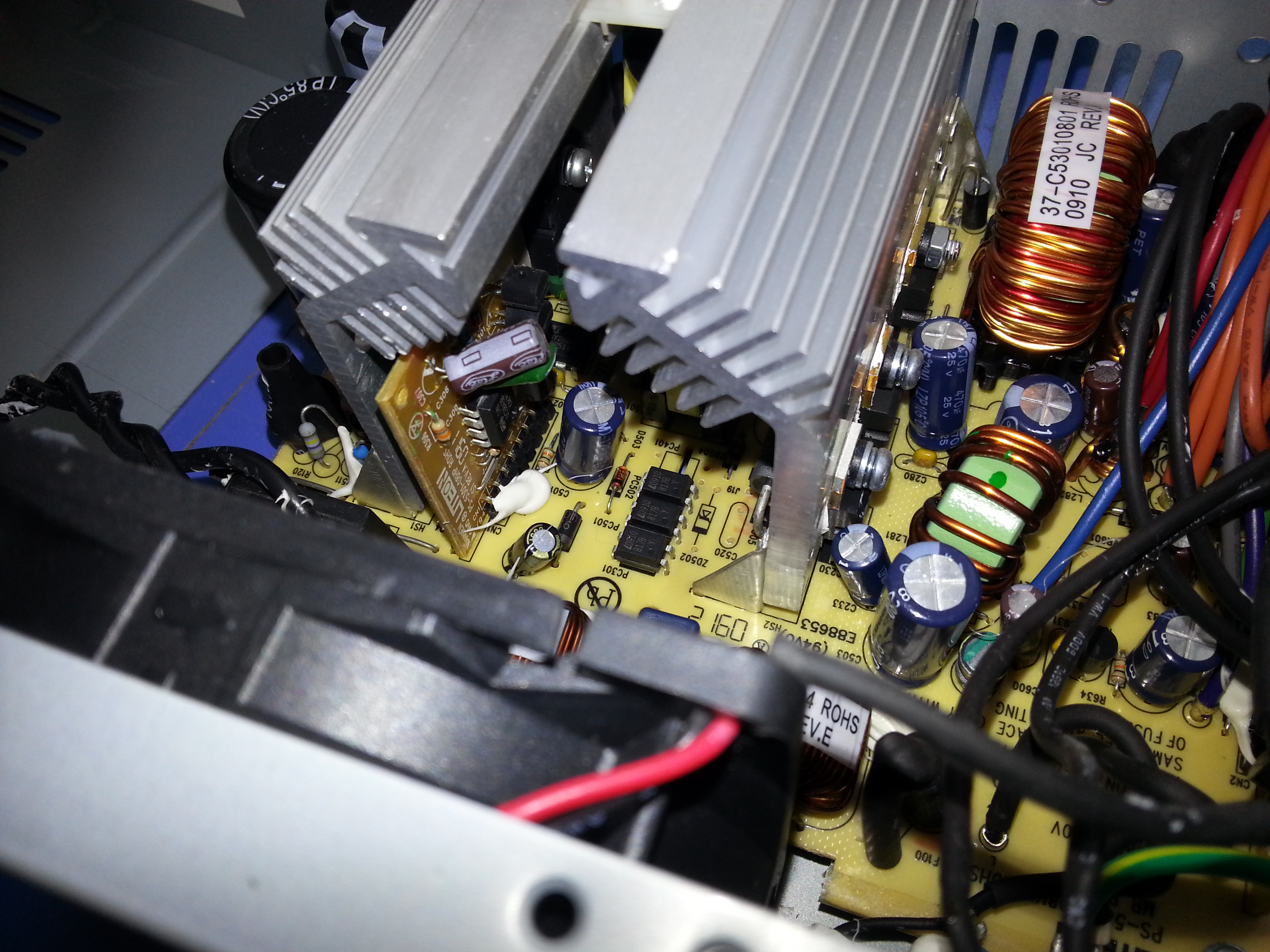

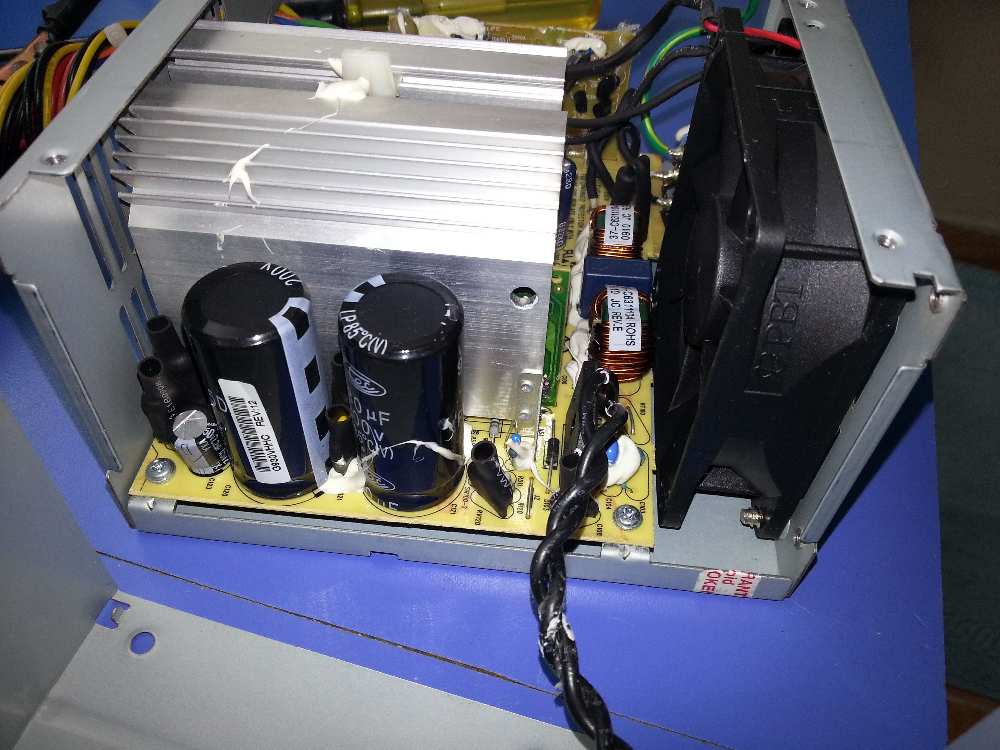

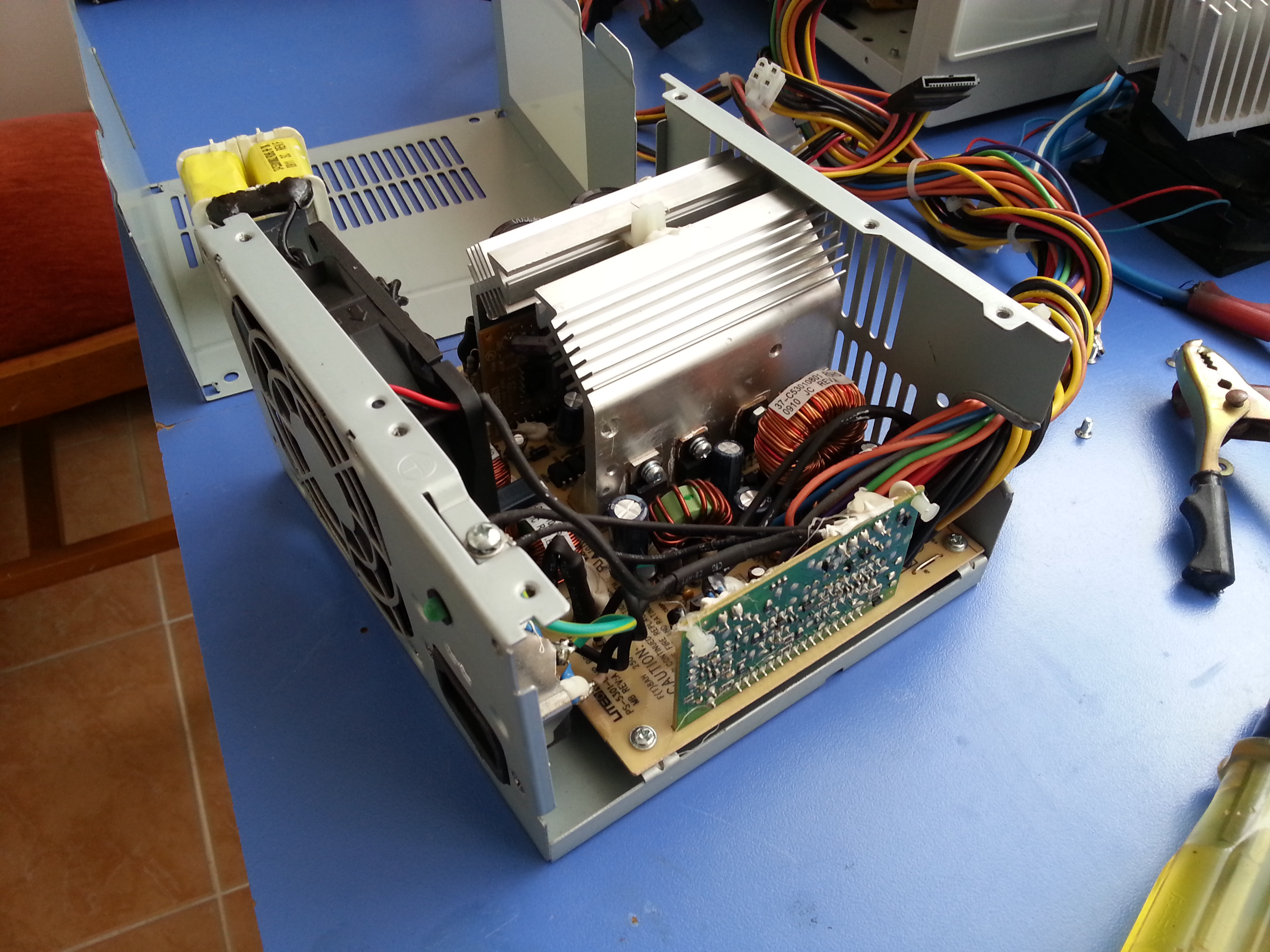

Bilgisayar güç kaynağını ayarlı güçkaynağına dönüştürmek
Selamun aleyküm işi
nin ehli ustalara bir sorum olacak.
Daha önce TL494 veya KA7500-7520 entegreleri ile ayarlı hale getirilen bilgisayar güç kaynakları gördük
bende birtanesini yaptım içindeki entegre KA7520 idi ve çokta güzel çalışıyor.
1 kere giriş tr leri yandı değştirdim epey kullandım çıkışa 5400 serisi bir diyot bağlamıştım kısadevre olursa diye ama pek işe yaramadı galibe.
Geçengün yine yandı yanlışlıkla uçlar birbirine değdi transistöler 2sc4242 ğine değiştireceğim korumanın bir yolu varmıdır acaba.

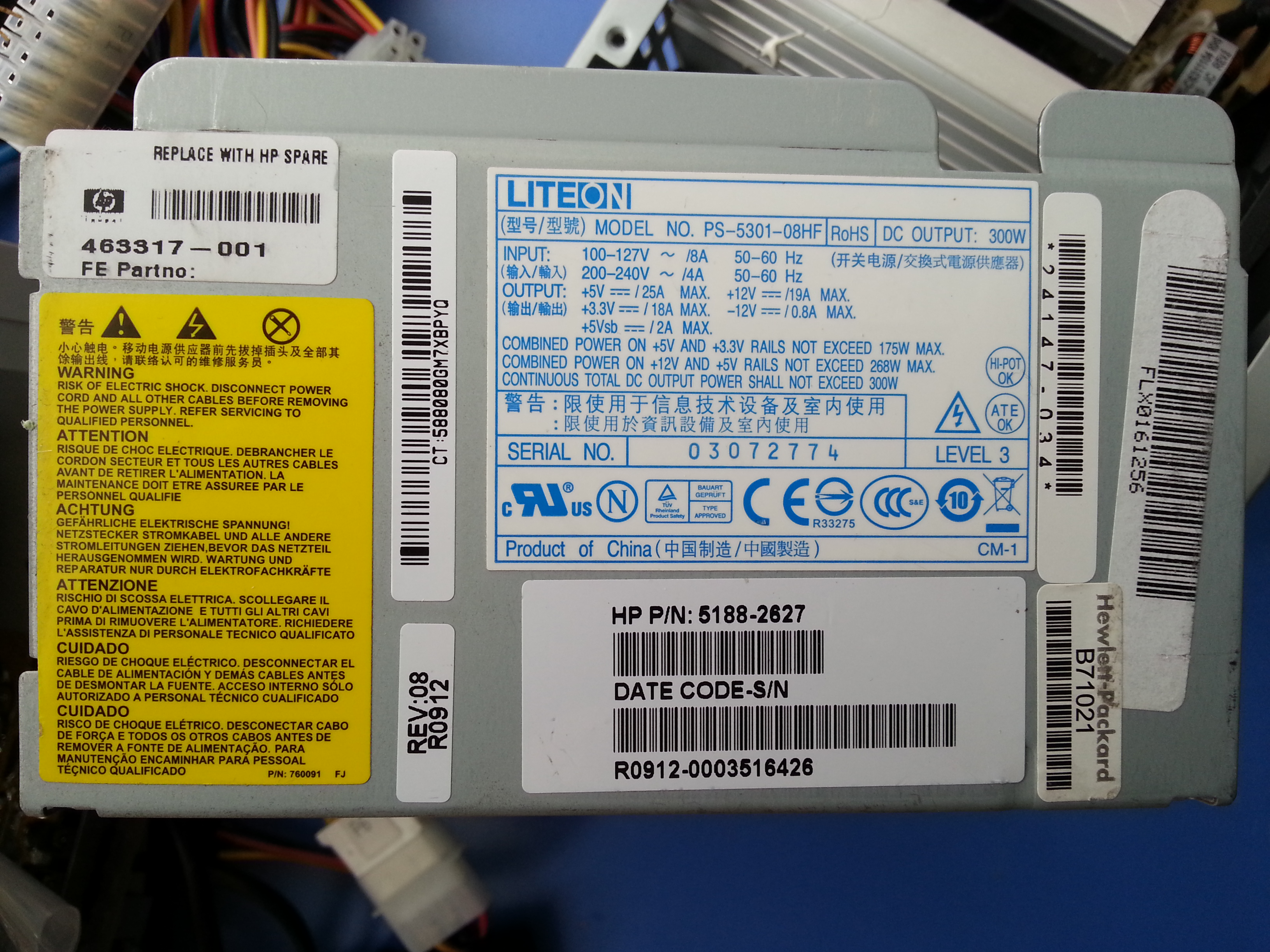

Birde elime LİTEON 300w güç kaynağı geçti kaliteli bir güçkaynağına benziyor ama kullanılan entegre UC3843
bu güç kaynağınıda ayarlı güçkaynağı haline getirebilirmiyiz.
Yardım ve fikirlerinizi rica ediyorum hayırlı günler.

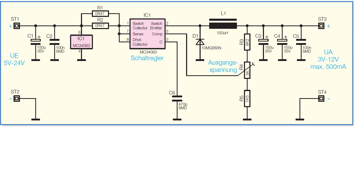

MC34063 ile iphone sarj etmek sorun cozuldu
Selamun aleykum
Ustalar MC34063 ile asagidaki devreyi yaptim S3 Xperia ve birsuru telefonu sar ediyor ama Iphone 4 ve blackberry telefonlari sarj etmiyor voltajda oynama yapiyorun 0.5v 1v arasinda asagi yukari cekiyorum ama yine sarj etmiyor.
Acaba nedendir yardimci olabilirmisiniz.
Kenan bey sizin yadiminizi ozellklile rica ediyorum.
