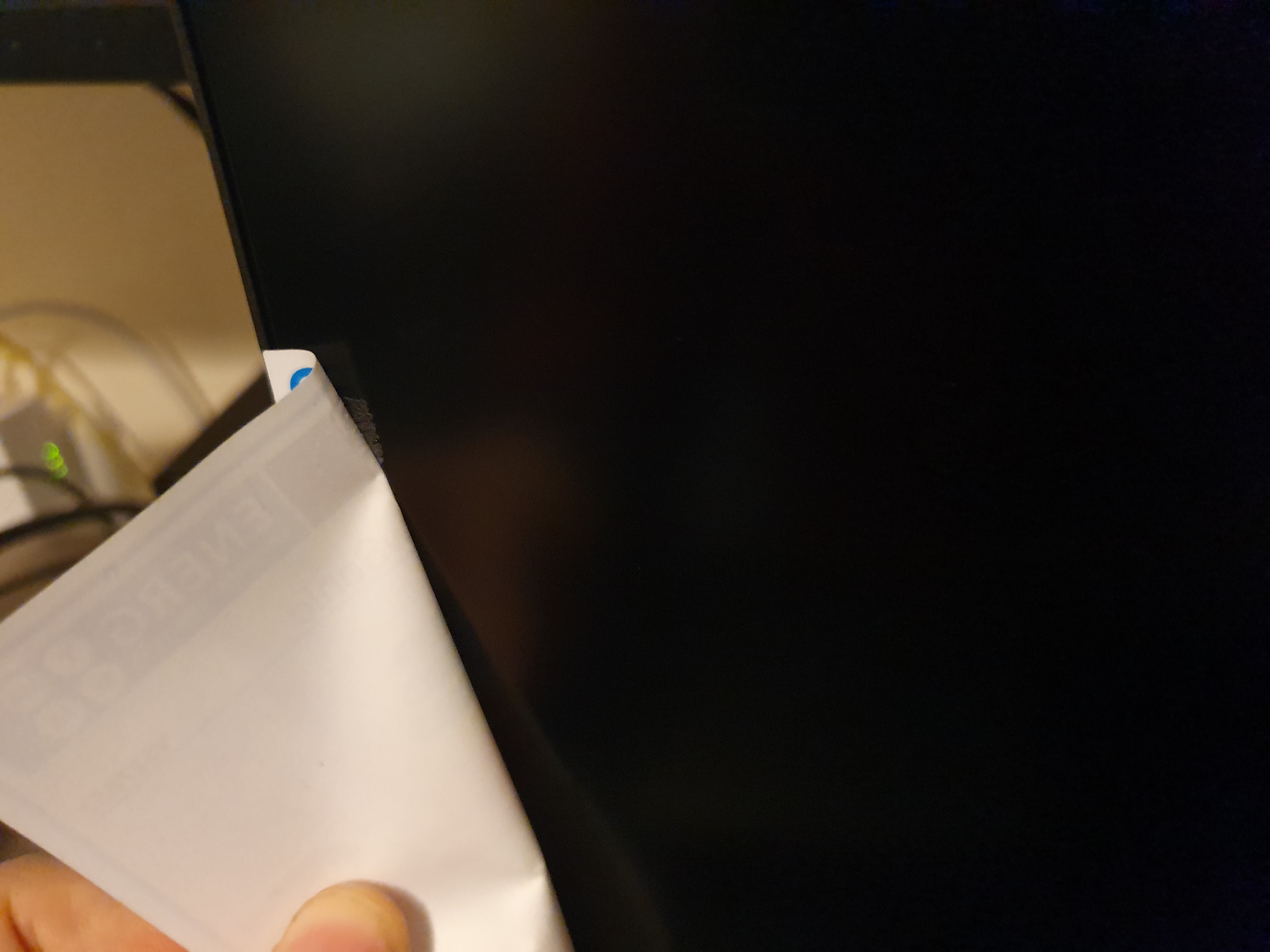

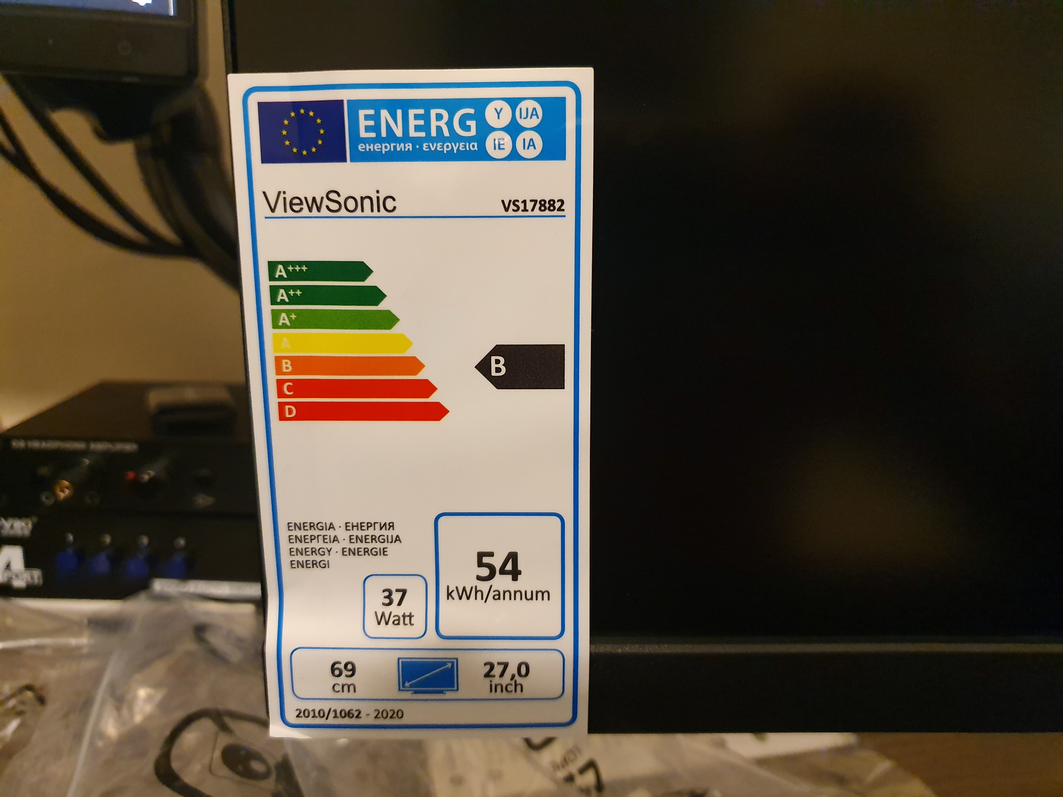

Viewsonic bu nedir yahu? Şuna kim onay vermiş olabilir üretim/paketleme aşamasında aklım almıyor hakikaten.
monitörü dün aldım, aynı şekilde çıktı , nasıl bir mantıkla bunu yapabilmişler anlamadım gerçekten.
