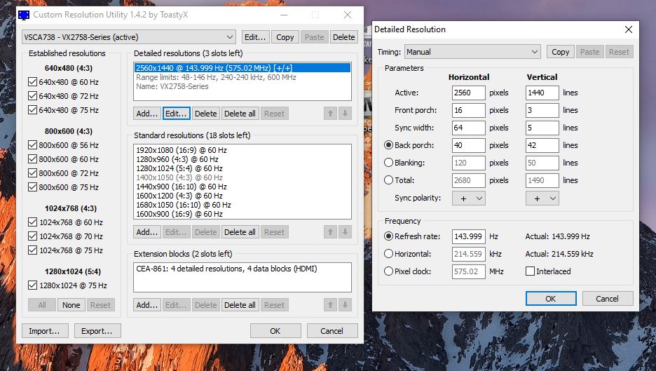

Orijinalden alıntı: kkokko
Bu programda 120 Hz i geçince g snyc de titremeler oluyor. 144 Hz alıp programda Vsync yi açınca ise titreme olmuyor😁
Hocam bir şekilde driver'ı kurmaya çalışın. Mutlaka birilerinin başına da gelmiştir. Cru ile 137 HZ'i ekleyin titreme olacağını sanmıyorum.
Bendeki durum ekteki şekilde... < Resime gitmek için tıklayın >
X

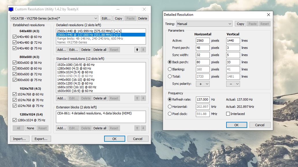

Orijinalden alıntı: Recep Eliçevik
Alıntıları Göster

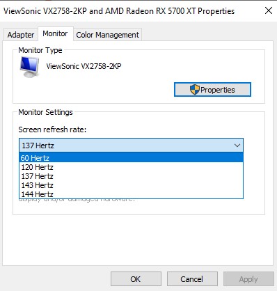

Uzun süredir 120Hertz olarak kullanıyordum virüsten istifade hazır evdeyken araştırma fırsatı buldum. Ekran kartımın (1660TI) driver güncellemesini yapıp aşağıdaki ayarları da düzenlediğimde problem 137 Hertz'e düşürmeden çözüldü gözüküyor. Daha önceden dafault ayarlardaki üst limitler 146 Hertz'di sorunu biraz oraya bağladım açıkcası. Sizde de işe yarayabileceğini düşünüyorum.
Orijinalden alıntı: Xtremee
Alıntıları Göster
Hocam selam, imaja baktım ama ne gibi bir değişiklik yaptığını pek anlayamadım. Ayrıntılı yazarsan sevinirim...
arkadaşlar bu titreme olayını servisle görüşen oldumu bu konuda bir cevap yada çözüm sunuyorlar mı
X
Alıntıları Göster
Hocam ilk attığım şekilde kullanınca ilk gün sorun çıkartmamıştı bende aldanarak sorunun çözüldüğünü zannettim ancak sonradan devam etti bende sizin yaptığınız gibi 137 Hertz ayarına çektim.
Sizdeki parametre ayarları ne durumda? 137 Hertz'i kademeli olarak arttırmak istiyorum en fazla nereyi görebileceğimi merak ediyorum.
< Bu mesaj bu kişi tarafından değiştirildi Xtremee -- 27 Mayıs 2020; 23:28:55 >

Hocam hayırlı olsun, ben de daha önce servisle görüştüğümde ekran kartı arızası falan demişlerdi. Reddit'te biri 2080 ti ile aynı sorunu yaşamış örnek videoyu göndermiştim. (ben 5700 XT nitro kullanıyorum) Aynı zamanda gpu mclk masa üstünde 1750 MHz çalışıyordu (bu amd ile ilgili) sağolsun b0Ni arkadaşım denemeler yaparak 137 Mhz frekansını bulmuş. Sorunsuz olarak masaüstünde Gpu mclk 200 olarak ve genelinde freesync açık olarak sorunsuz kullanıyoruz. Belki ileride yeni monitör driver'ı çıkabilir...
