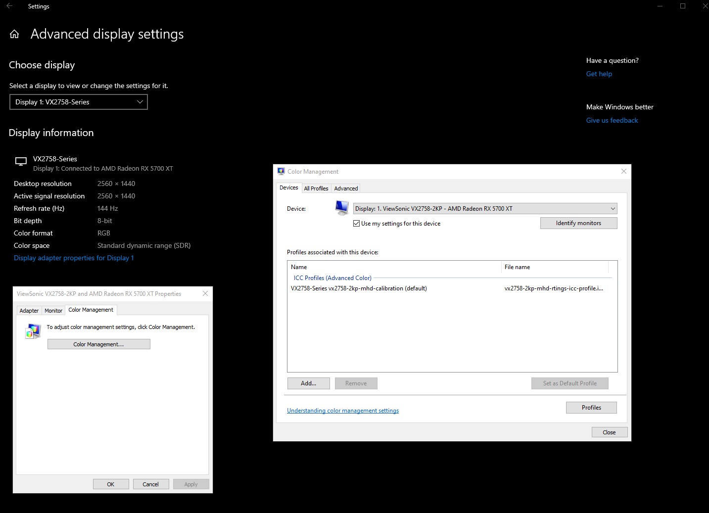

Işık sızması bende oldukça az hiçbir rahatsızlık vermiyor. Renk ve diğer tüm ayarlar için Rtings incelemesindeki ayarları referans aldım hatta aynısını yaptım. Adaptive-Sync açtığım zaman "1ms Mode" aktif olmuyor, Adaptive-synnc kapatıp 1ms modunu açtığımda parlaklıkta çok az azalma oluyor ama gözlü görülür bir fark anlamadım. Ek olarak adaptive-sync açık olmazsa nvidia denetim masasından G-Sync'de açılamıyor bu bence daha önemli bu sebepten ben Adaptive-Sync özelliğini açık tutuyorum. Response Time'ı 'Ultra Fast' modunda, tazeleme hızını da 144Hz olarak kullanıyorum. Görüntü yağ gibi akıyor ufak tefek ayarlarla daha iyi hale gelebilir
Rtings incelemesi aşağıda kalibrasyon değerleri var, bir tane de dosya paylaşmışlar .icm uzantılı ancak nasıl kullanılıyor bilmiyorum, bilen varsa aydınlatırsa memnun olurum.

Hocam şu şekilde ekledim, ayarlara devam...
