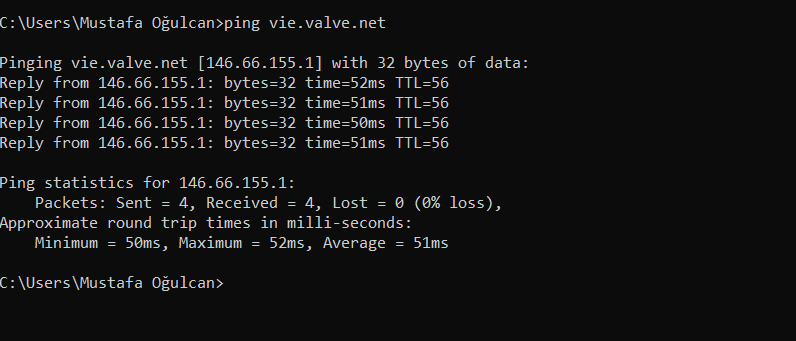

Lokasyon: İstanbul İşletmeci ve erişim türü: Netspeed vdsl < Resime gitmek için tıklayın > Testi modemden yaptım |

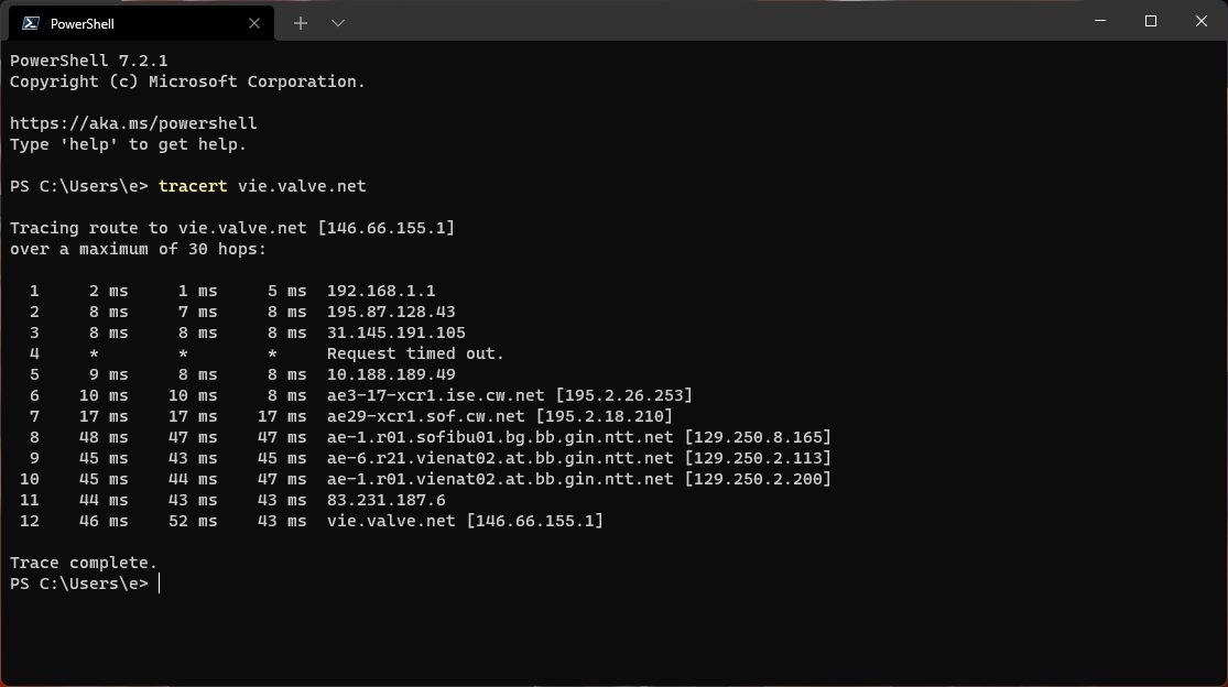

| TürkNet İstanbul VDSL 44ms (sabahları 42ye kadar düşüyor, yoğun saatlerde 46ya kadar çıkıyor.) |

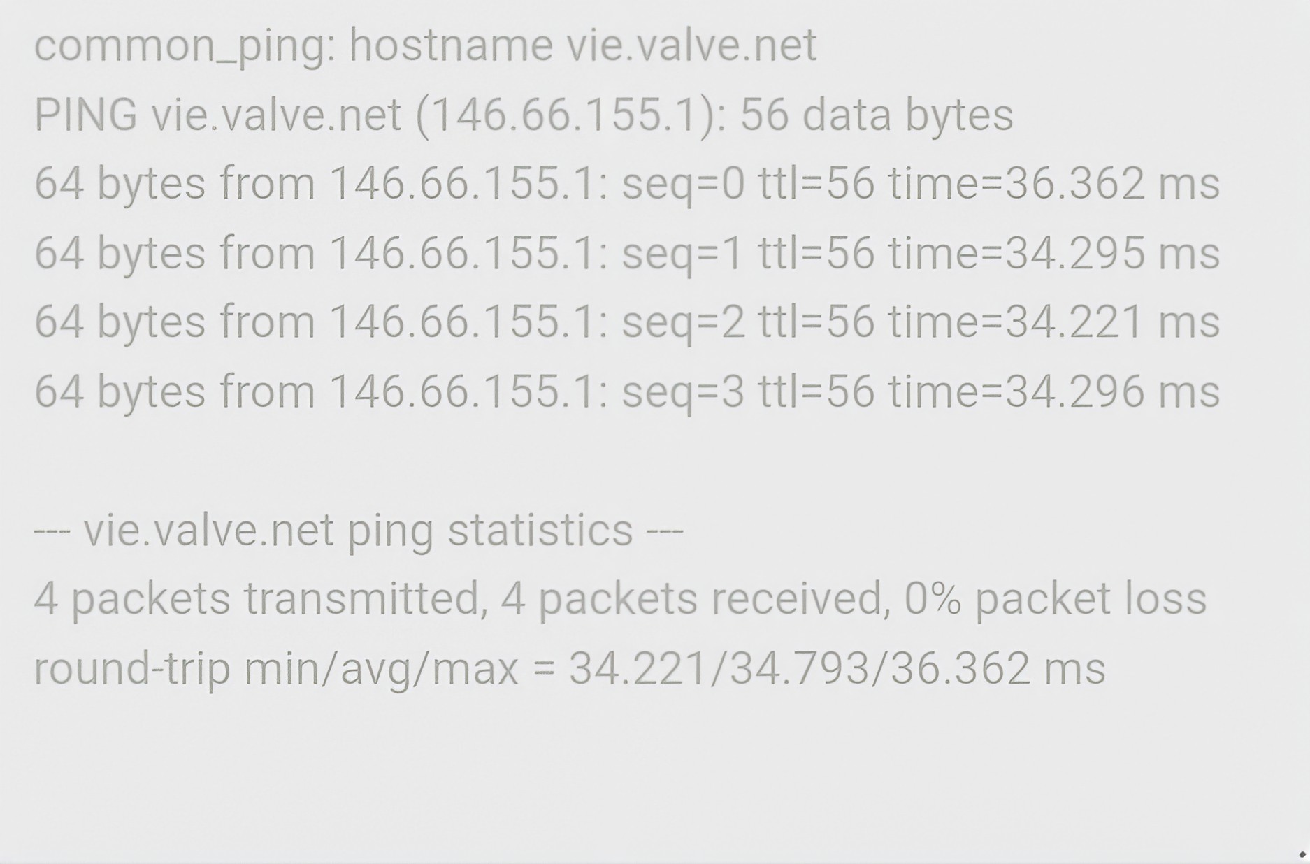

< Resime gitmek için tıklayın > Türk.net adsl(malesef) lokasyon İzmir. Geçen sene eylül ekim gibi 42ms çıkıyordu ne değiştirdiler bilmiyorum ancak yurtdışı lokasyonlara pingim ortalama 5ms arttı. |

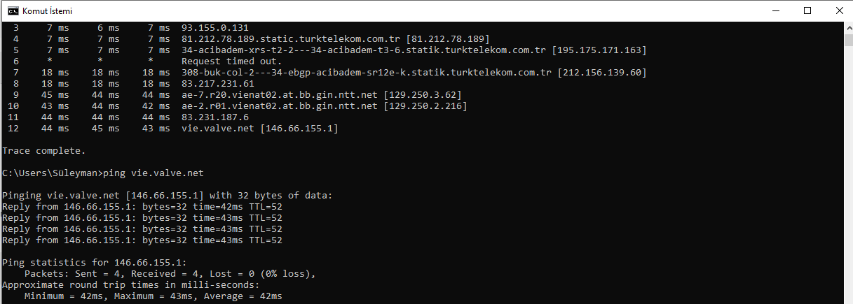

İstanbul - TT Fiber < Resime gitmek için tıklayın > Oynarsa arada 1 ms oynayabiliyor. Onun dışında 7/24 aynı. |

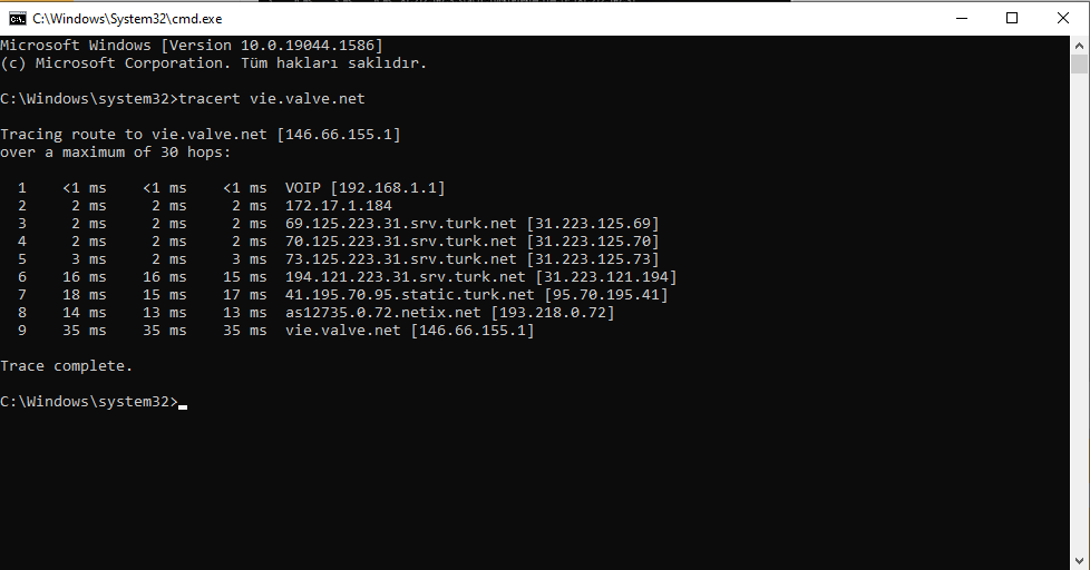

iyi < Resime gitmek için tıklayın > iyi mi kötü mü anlamam siz değerlendirin türknet vdsl |

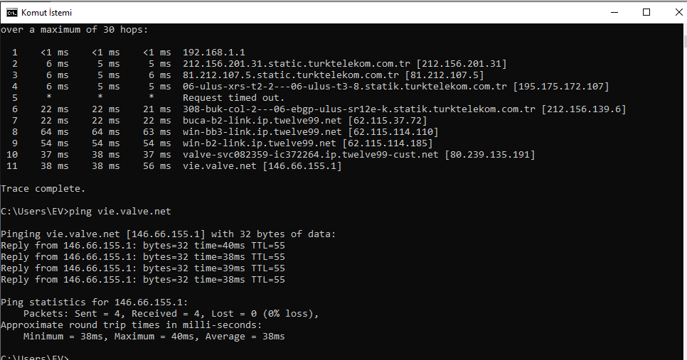

25 falan alanlar var :D İstanbul, TSOL FTTB altyapıdan Vodafone Net, 5GHz Wi-Fi üzerinden. (pazar günü, saat 17.30) < Resime gitmek için tıklayın > belki başka gün/saatlerde test yapıp onunla karşılaştırırım. |
Merhaba hocam, aynen başka saatlerde ve günlerde tekrar denersiniz. |
Merhaba, hocam yoğun saatlerde de eklerseniz çok güzel olur. |

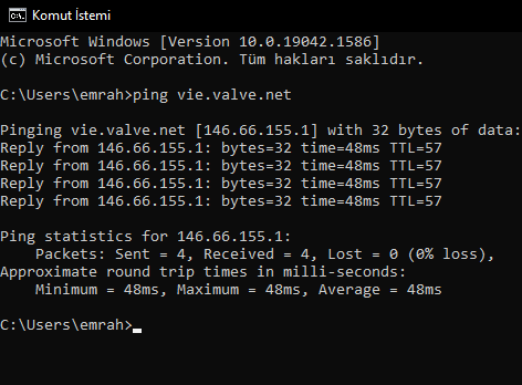

Merhaba arkadaşlar;
Bu konuda vie.valve.net adresine yaptığımız tracert testimizin sonucunu paylaşalım ve böylelikle elimizde bir veritabanı oluşsun. Çeşitli bilgileri de ekleyelim ki referans olması ve karşılaştırma açısından yardımcı olsun. Ping Testi yapacağımız adreslerin sayısı çoğalabilir ama ben şimdilik vie.valve.net adresini ekledim.
Tracert testi nasıl yapılır konumuza şuradan ulaşabilirsiniz: https://forum.donanimhaber.com/cmd-ekranindan-ping-testi-tracert-testi-tracert-testi-nedir-turk-telekom-looking-glass--147407988#147437586
Benim test sonucum ise şöyle;
Lokasyon: İstanbul
İşletmeci ve erişim türü: Türk Telekom Fiber
Saat: 22:35
Not: Elbette testi yaptığımız gün/saat ve yoğunluğa bağlı olarak sonuçlar değişebiliyor, burada yer alan ve alacak olan testlerin ortalama değerleri belirttiğini ifade edelim.
