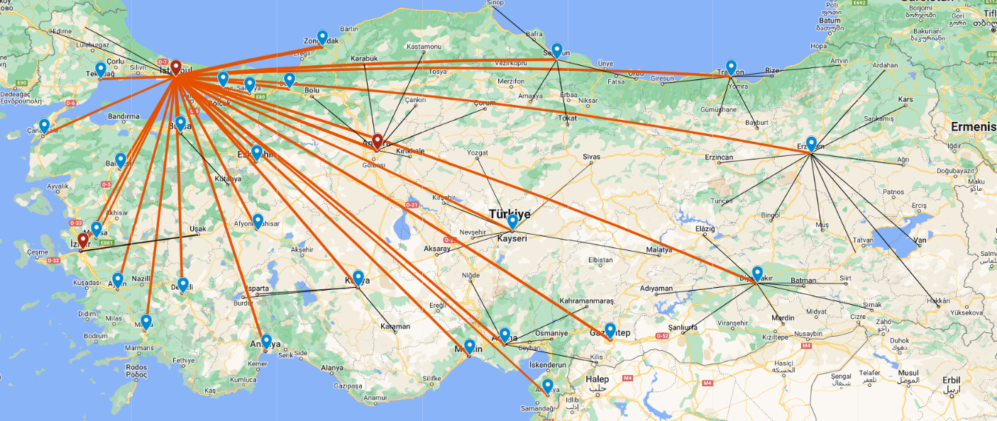

Bir ara araştırıp harita yapmıştım aslında var diye biliyorum < Resime gitmek için tıklayın > |
