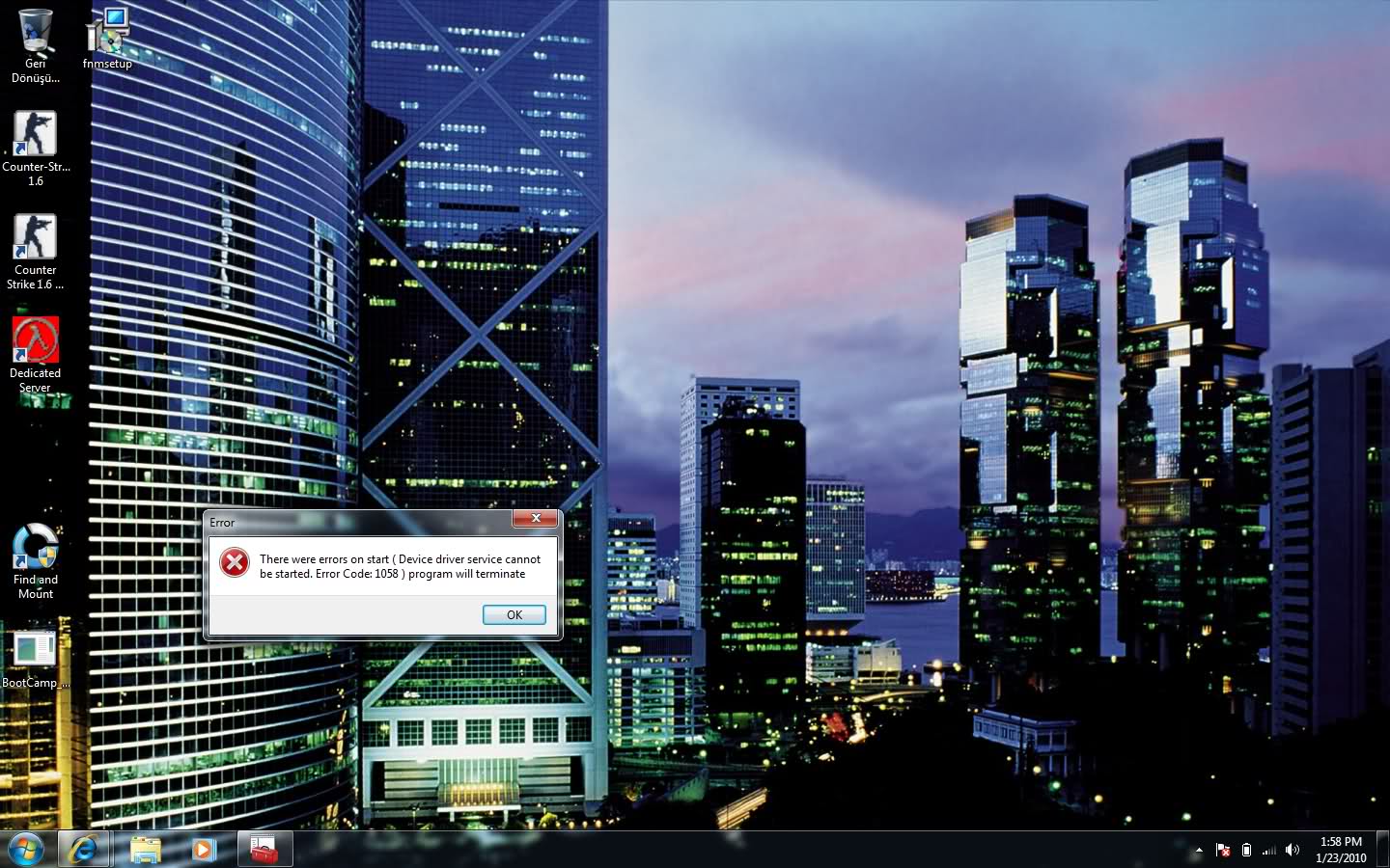

Find And Mount adlı programı açamıyorum."577" kodlu hatayı veriyor.Program kapanıyor ondan sonra.Kesin bir sonuç alabileceğim bir programı söylerseniz sevinirim.Hani onarmaya çalışırken bilgileri felan uçurmayalım:D

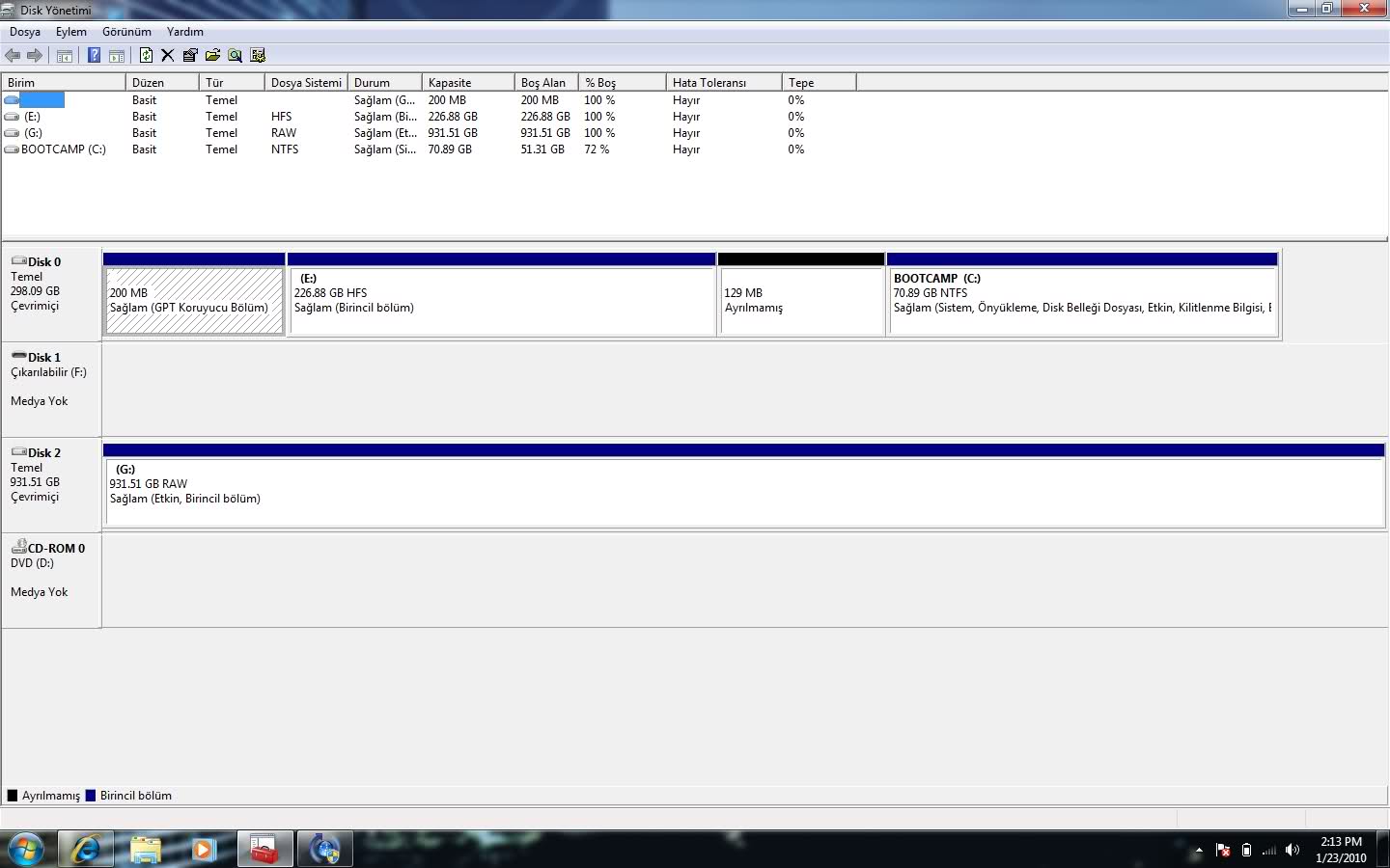

İşletim sistemin nedir?
Mümkünse Başlat -> Çalıştıra -> diskmgmt.msc yazıp Entera basıp disk yönetimini aç.
Ilgili diskin grafik ekranından bir fota çekip foruma ekle. Böylece sorunu daha iyi anlayabiliriz.

Ekleme:Verdiği hatanın resmi burada.< Resime gitmek için tıklayın >
Şu anda çalıştıra komutu yazdım."Disk Yapılandırma Bilgisi Yükleniyor" diyor.O da açılınca onun da resmini koyacağım.
Ekleme 2:Resim geldi.Ama tamamı boş gözüküyor.Yine de kurtarabilir miyiz?< Resime gitmek için tıklayın >

Harddiskinde önemli bir sorun görünmüyor. Win7 64 bit kullandığın için ilgili program sorun vermiş olabilir.
İlgili diske format vs atmadan, R-Studio programıyla dosyalarına ulaşabileceğini düşünüyorum.
İstersen R-Stuidonun sitesinden demo sürümünü indirip bir trama yapıp sonuca bakabilirsin.
