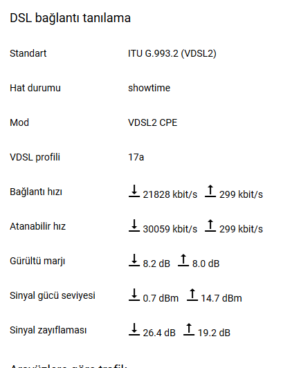

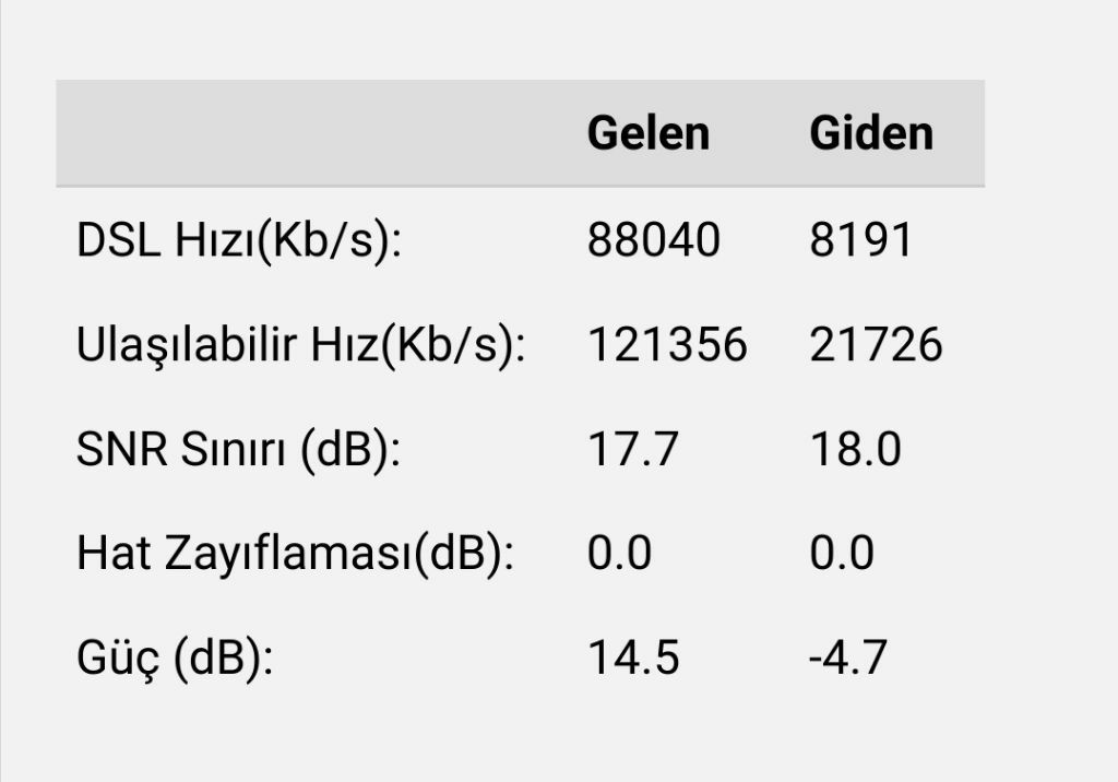

Selamlar arkadaşlar. Değerlerim bunlar turknet üzerinden 82 mbps hız alıyorum(abonelik 100 mbps). Teknik desteğe bir ayar yaptırmalı mıyım? Stabil şekilde en fazla ne kadar hız alabilirim?
< Bu mesaj bu kişi tarafından değiştirildi 18yusuf -- 11 Ekim 2020; 10:38:22 >

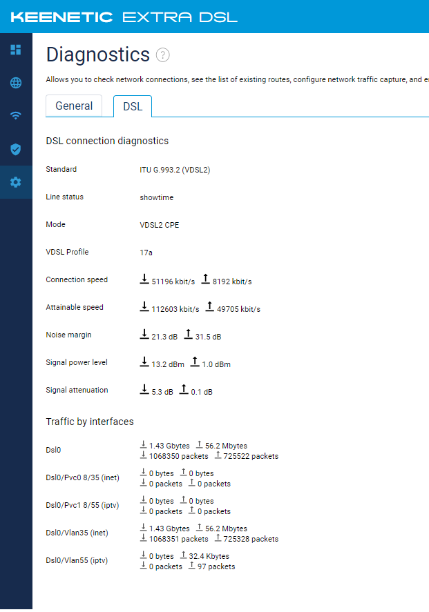

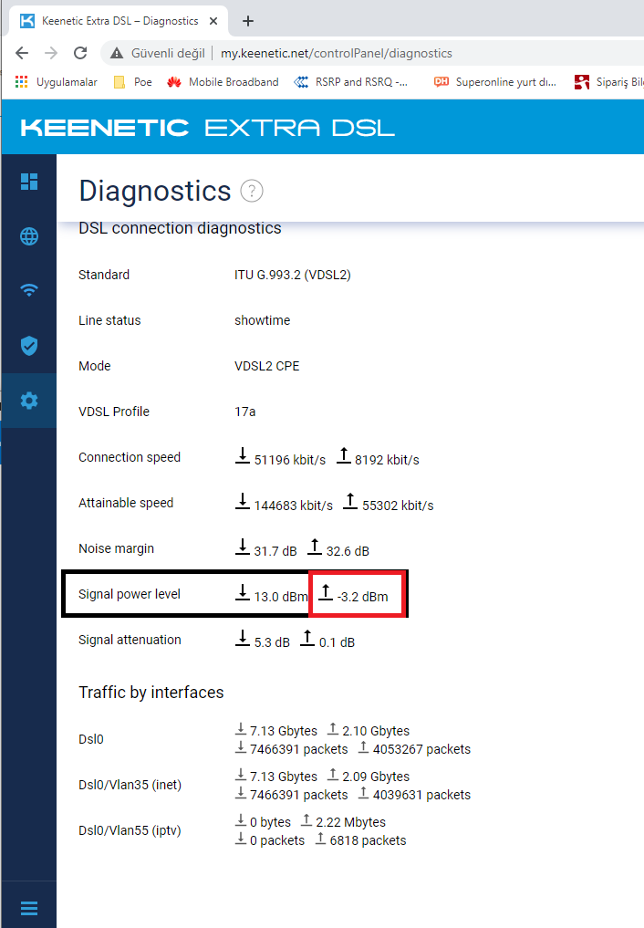

Hat değerleri bu şekilde. Max hız 50mbit alırsınız dedikleri için o paketi aldım.Hız olarak modem arayüzünde +100mbit leri görüyorum paket değişikliği için başvurdum bu seferde en fazla 17mbit hız hız alabiliyorsunuz diyorlar? Değerlere normal mi ? Noise margin/signal power/singal attenuation kısmından pek anlayamadım
Bölgede elektirik kesintisi olduktan sonra kırmızı renkle gösterdiğim kısımdaki 2 değer düştü ve internetimde ping vs olmaya başladı. Bu değerleri ben nasıl düzeltebilirim yada etkisi nedir internete?
Noise margin 21.3 dB     den Noise margin 12.3 dB     a düştü
Signal power level 13.2 dBm     den Signal power level 0.1 dBm    a dülştü
< Bu mesaj bu kişi tarafından değiştirildi Zyrou -- 11 Ekim 2020; 13:10:56 >
Z
@onur5545 Müsait olduğunuzda bir üstteki mesajıma bakabilirmisiniz? konuyla sizden başka ilgilenen birileri yok sanırsam..
Bu mesajda bahsedilenler: @onur5545
Merhaba.
Normalde maximum atanabilir hız 100 binlerde iken ve size atanan hız 50mbps iken snr 12 lere asla düşmez. Elektrik kesintisi kaynaklı santralde arıza oluşmuş belli ki.
Veya kablolama da bir sorun oluşmuş diyeceğim ama birden düştüğünü söylüyorsunuz.
Ttnet ekiplerini bir arayıp sormanızda fayda var.
Bu mesajda bahsedilenler: @Zyrou

95 mbps ye kadar alır. Ama dalgalanma yapıyorsa 85 de kalması idealdir.
Bu mesajda bahsedilenler: @18yusuf

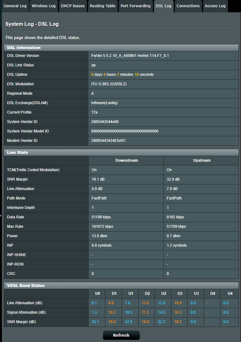

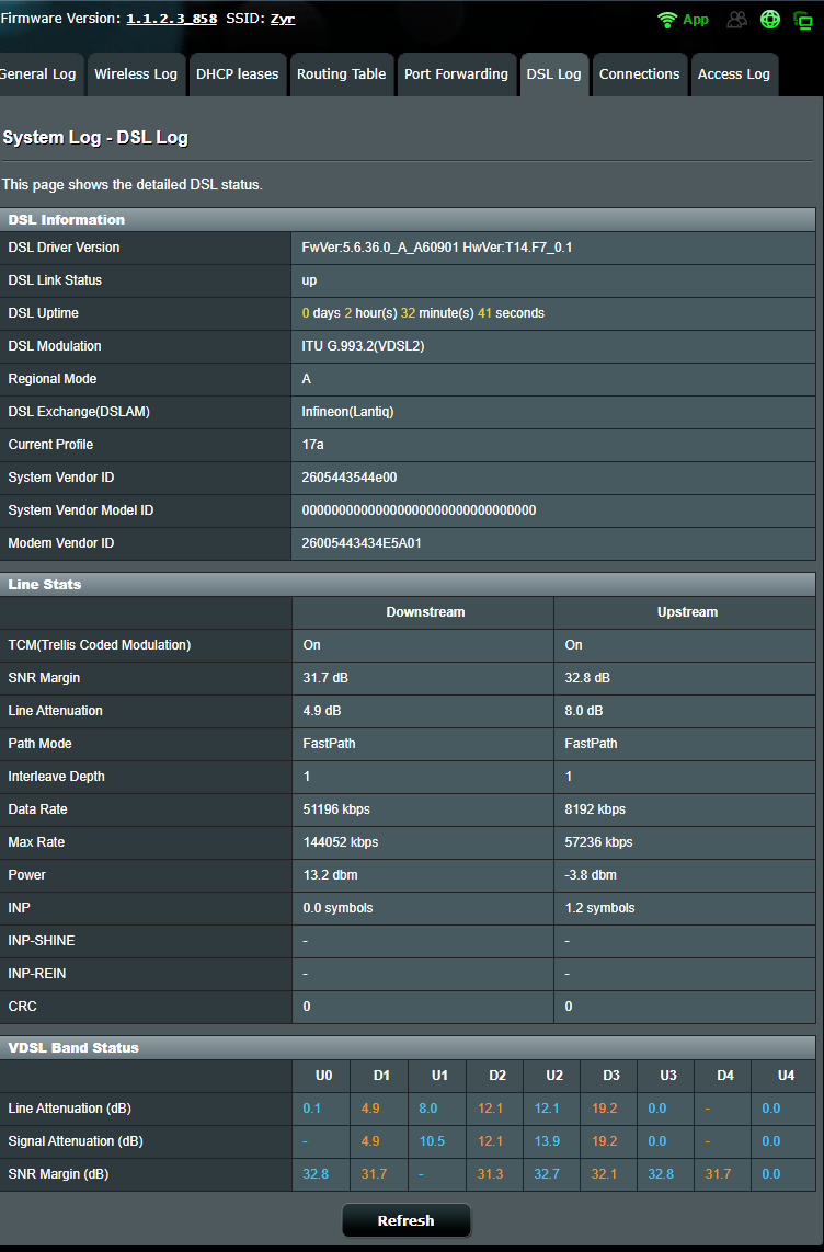

tekrar eski modemimi bulup taktım fakat burda keeneticdekinden ayrı olarak SNr 19 lara cıktı fakat signal powerı göremedim. Bi bakabilirmisiniz modemimdemi sıkıntı var acaba?
Şu an değerler normal gözüküyor. Diğer modemde sorun olabilir.

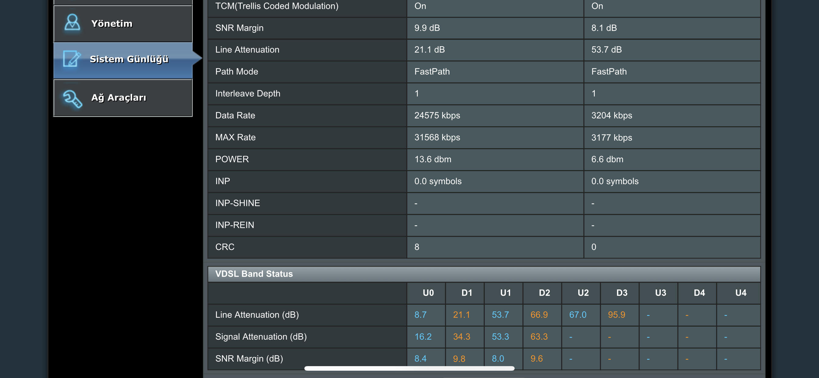

aynı hat keneetic modem ve asus dsl16 sormak istediğimde signal power kısmı bunun yüksek veya düşük olmasının +/- si nedir? baktımda bi makale vs bulamadım sizde varsa paylaşabilirmisiniz.

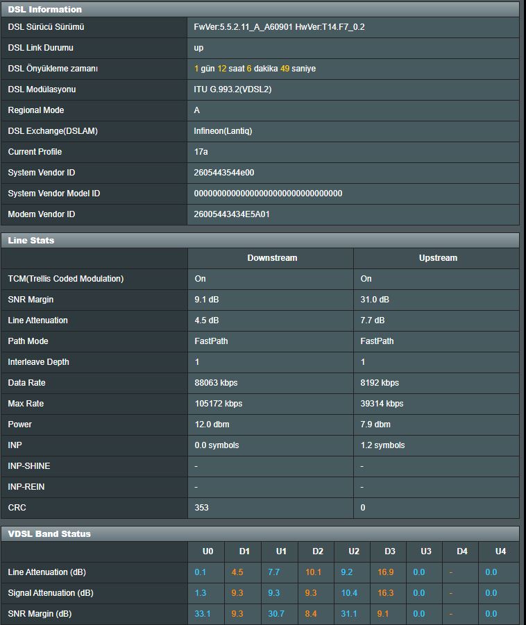

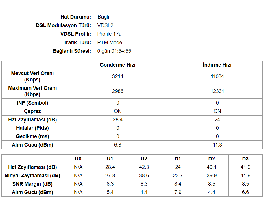

SNR margin değeri bu hız için normal mi?
Bodrum/Gündoğan dağ başında böyle alıyorum

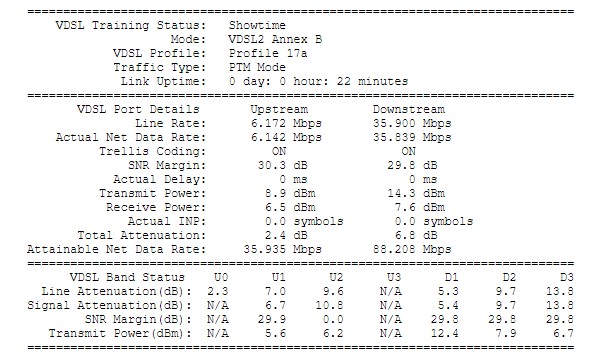

benim hattım için ne düşünüyorsunuz? iyi, kötü, normal ? herhangi bir anormallik var mı
https://www.hizliresim.com/p19quN
