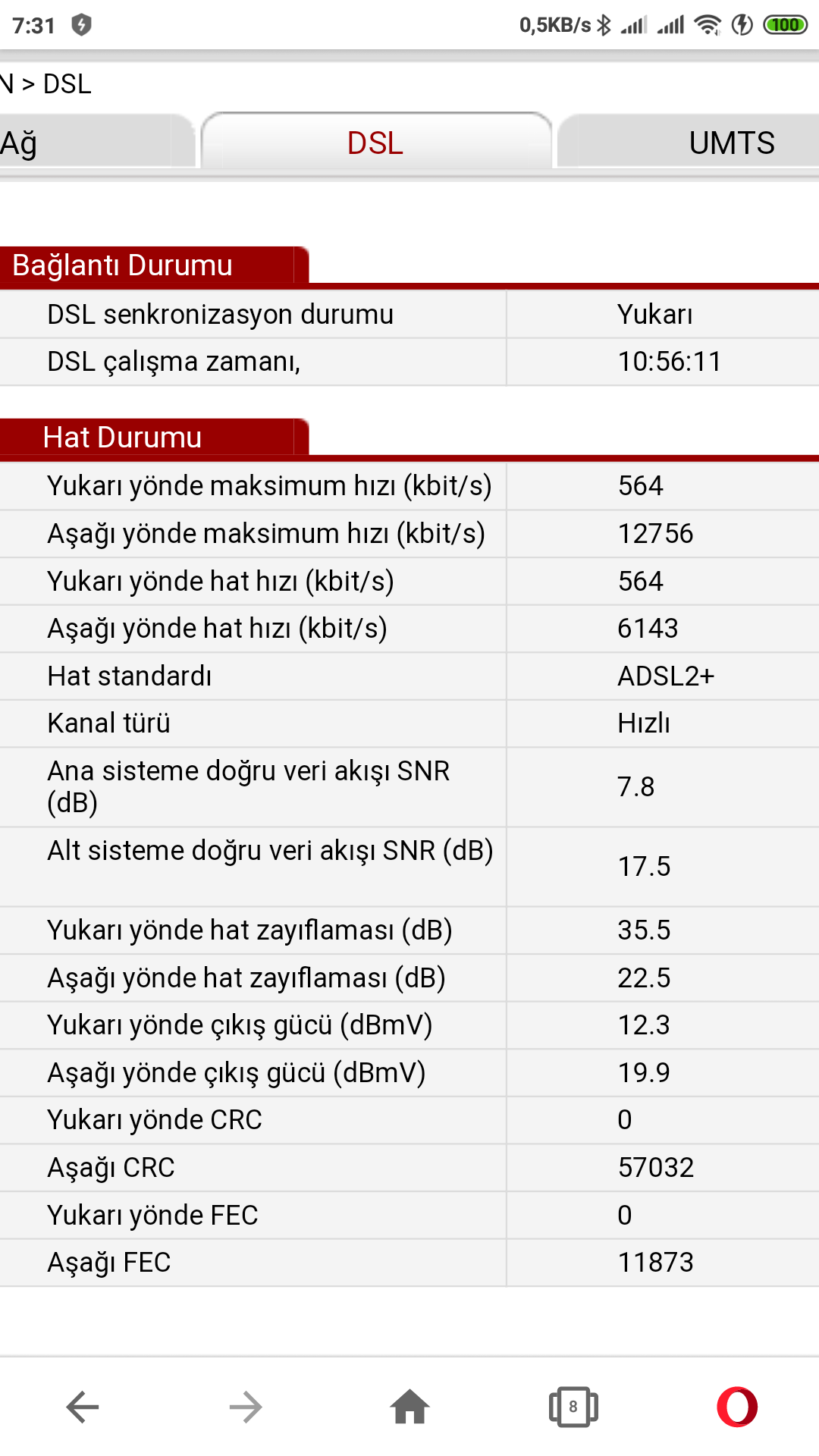

Hat değerleri bu şekilde. Max hız 50mbit alırsınız dedikleri için o paketi aldım.Hız olarak modem arayüzünde +100mbit leri görüyorum paket değişikliği için başvurdum bu seferde en fazla 17mbit hız hız alabiliyorsunuz diyorlar? Değerlere normal mi ? Noise margin/signal power/singal attenuation kısmından pek anlayamadım
Modem işlerinden anlamıyorum.
Buradaki verilere bakıp bilgi verebilirmisiniz?

Santrale biraz uzaksınız. Dolayısıyla zayıflama değerleri bu şekilde.

Adsl ile bağlantı sağlıyorsunuz. Hattınız şu an 16mbps destekliyor ve siz 6mbps kullanıyorsunuz.
Sağlayıcınızdan vdsl sinyali için başvuruda bulunun.

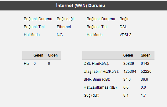

ekran görüntüsü ekledim. hıztestlerinde 33.26 mbit çıkıyor şuan download. 5.8 mb civarında da upload alıyorum, ping 7-8 arasında speedtestte

75-80 mbps ye kadar rahat alabilirsiniz. Bir ara Google dns sine tracert yapıp sonuçları atın da bakalım bir😊

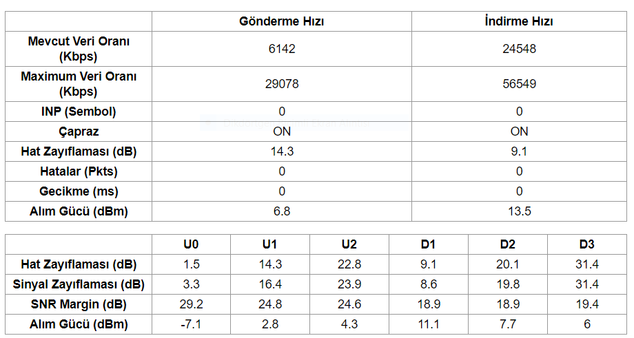

modem hat değerlerim bu şekilde hat zayıflamamın çok yüksek olduğu söyleniyor sizce nasıl mesafe 404 mt olarak çıkıyor
