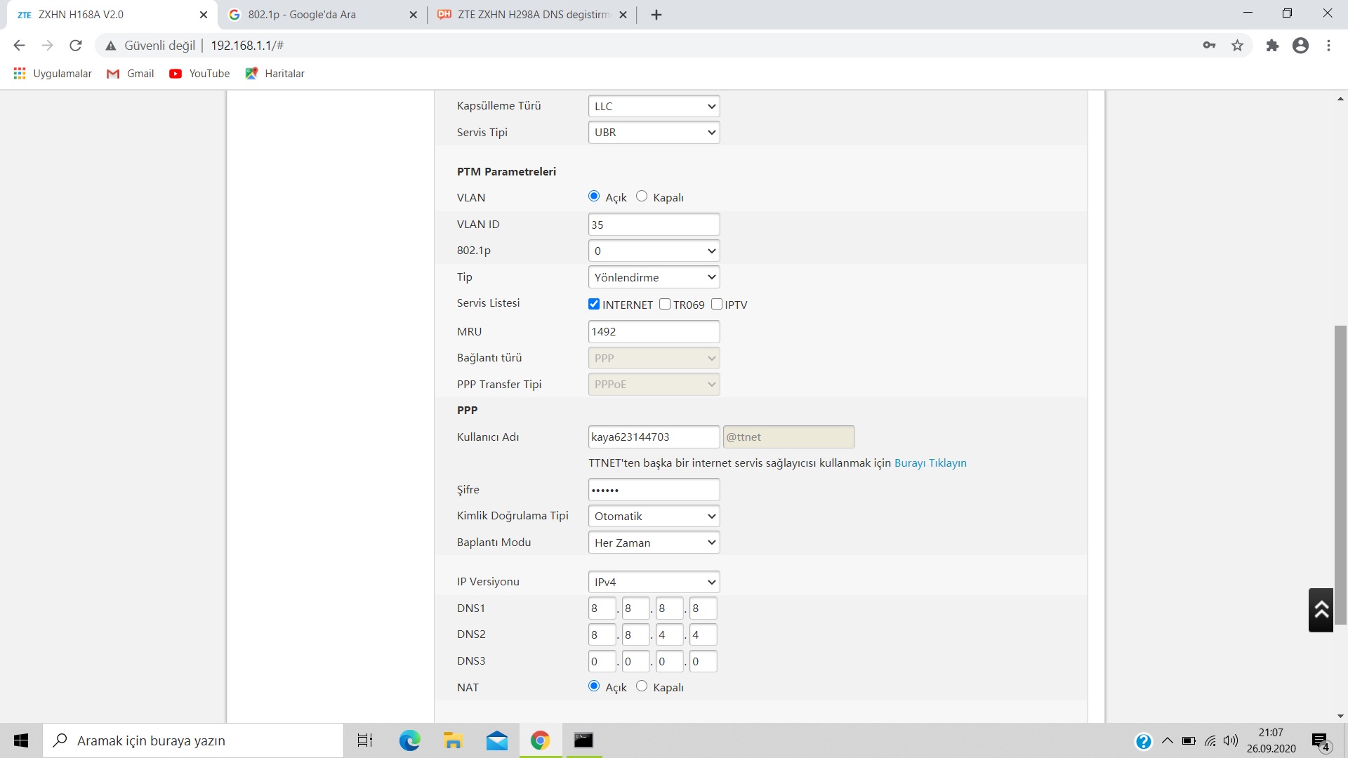

Lan kısmından değiştirmek sadece bağlanan Cihaza o dns yi verir esas tracert rotalarını etkilemez. Yani sanal olarak dns değişmiş gibi yapar.
Ama wan kısmından (ki bu bazı cihazlarda root yetkisi ile yapılabilir) yapılırsa direk tracert rotasını değiştirir.

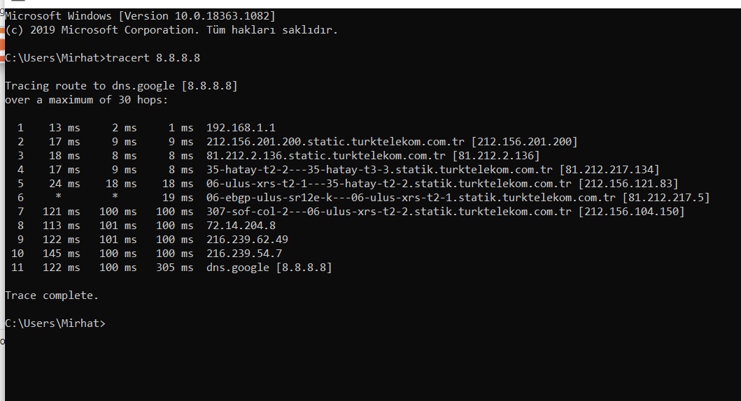

Chrome geliştirici modundan, modem arayüzünde wan bölümüne girip, dns kısmını açıp değiştirdim google dnsleri ile. Modemi kapatıp açtım ve tracert attım google a. Sonuçlar yine fotoda gördüğün gibi hocam. Türk telekom beni izmirden istanbula değilde ankaraya yönlendirmekte kararlı :D Ayriyetten sanırım benim arıza kaydından sonra dolaptan hattımı değiştirmişler. Ulaşılabilir hız 54 mb iken 29 mb olmuş. Buna itiraz etsem mi bilemedim çünkü zaten paketim 24 mb.

Hocam çok saçma geldi bana. Bu ulus bir çıkış olduğuna göre baya kişi oraya bağlı demektir. E bunlar eşek mi görmüyor mu ulus hattında çalışanlar orda sıkıntı olduğunu? Yada o zaman ulus çıkışına bağlı herkes bizim gibi müzdarip ama o zamanda büyük şikayet olur. Çözemedim

Açıkçası çok ta bir şey diyemiyorum şu an. Tamamen ttnetin sunucularından kaynaklı.
Ne yapılır ne edilir inanın bilmiyorum. Şu, sizi görüştürecekleri teknik ekip ile görüşün de bir bakalım nolacak.

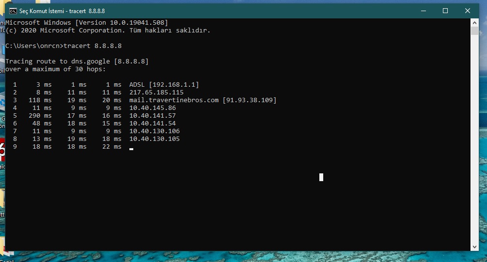

Az önce sizin için kendi bağlantımda tracert rotasını denedim. Sonuç aşağıda. Ankara'da yaşıyorum ve millenicom 100mbps vdsl paketini kullanıyorum.

Yok, bende Ankara'da yaşadığım halde Ulus tan geçirmiyor bağlantıyı. Onu göstermek istedim 😊 5G işi şu durumda çok ta ucuz olacak gibi durmuyor.

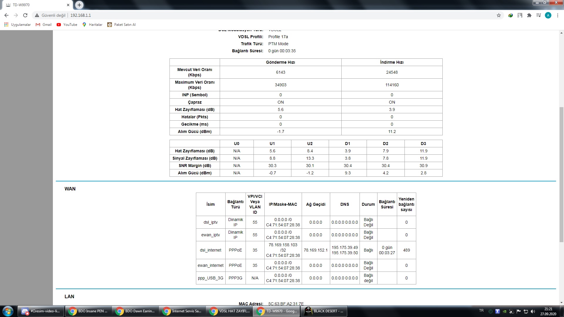

SNR Margin Downstream(25 db) upstream(33 db)Line Attenuation ( hat zayıflaması) downstream 7 upstream 12nasıl sizce? U0 D1 U1 D2 U2 D3 U3 D4 U4 GİBİ DEĞERLER VAR ALTTA oralarda daha düşük genelde line attenation yine snr orda bazılarında 35 37 vs. mevzuyu anlamadım :)--ayrıca bağlantım ulusdan geçiyor :D ankara ile alakamyok :))
