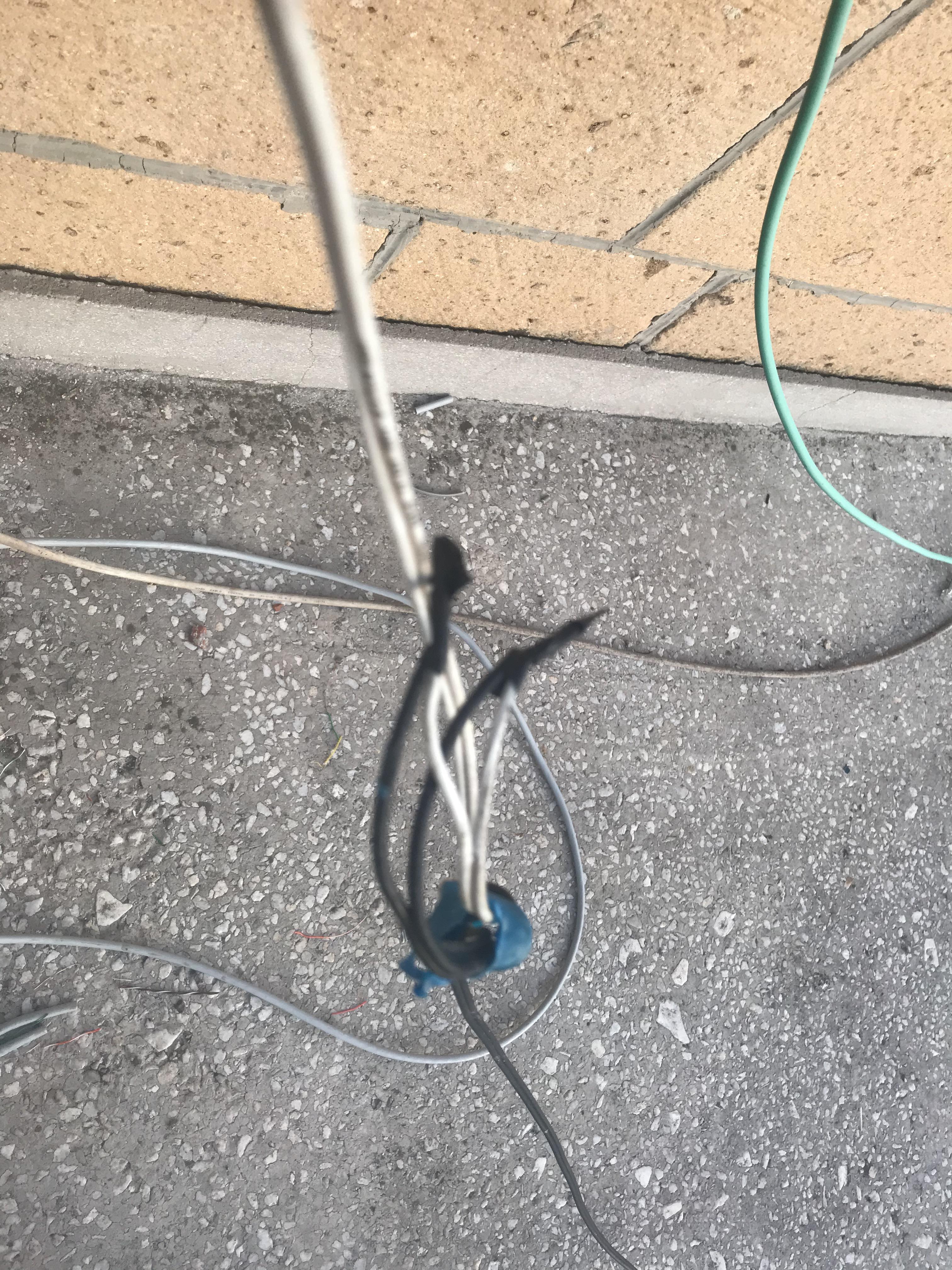

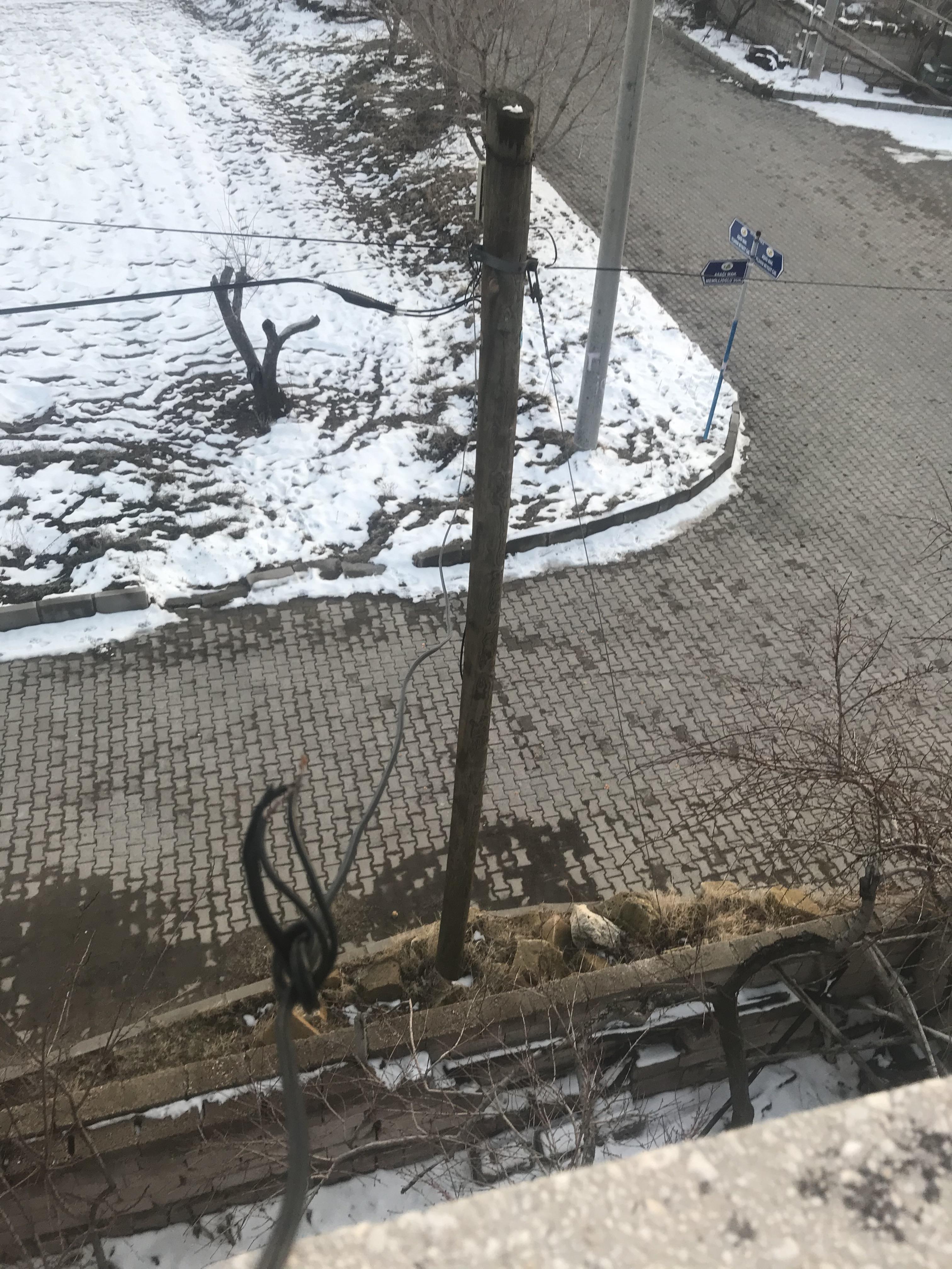

benim saha dolabına mesafem konum olarak 400 metre kablo uzunluğu olarakta bakarsak kabloların nereden geçtiğini biliyorum yine 400 civarı olması lazım ama 500 metre diye tahmin ediyorum 500 metreden bu değer normalmi hat değerlerini iyileştirmek için mevcut iç tesisatı yenilemek için cat6 kablo çektim ve alabildiğim en iyi sonuç şuan kullandığım iç tesisattan (0.75 kalınlıkta bakır bildiğimiz elektrik kablosu) 4000 kbps civarı max kapasitede düşüş yaşadı eski kablolamama geri döndüm bu yüzden bana verebileceğiniz tavsiyeler varmı turknet abonesi olduğumdan destek kaydı açtım ve türktelekom saha ekibi yönlendirmelerini geleneksel direkten eve gelen siyah telekom kablosunu değiştirmek istediğimi belirttim bu kablo 20 yaşından daha eski ve 2 ek mevcut var ekin biri kablonun tam ortasından koptuğu için yapılmış diğer ek bina tesisatına giren yerden birbirine sarma yoluyla binamda bir ankastre kutusu mevcut değil müstakil olduğu için tek hat var

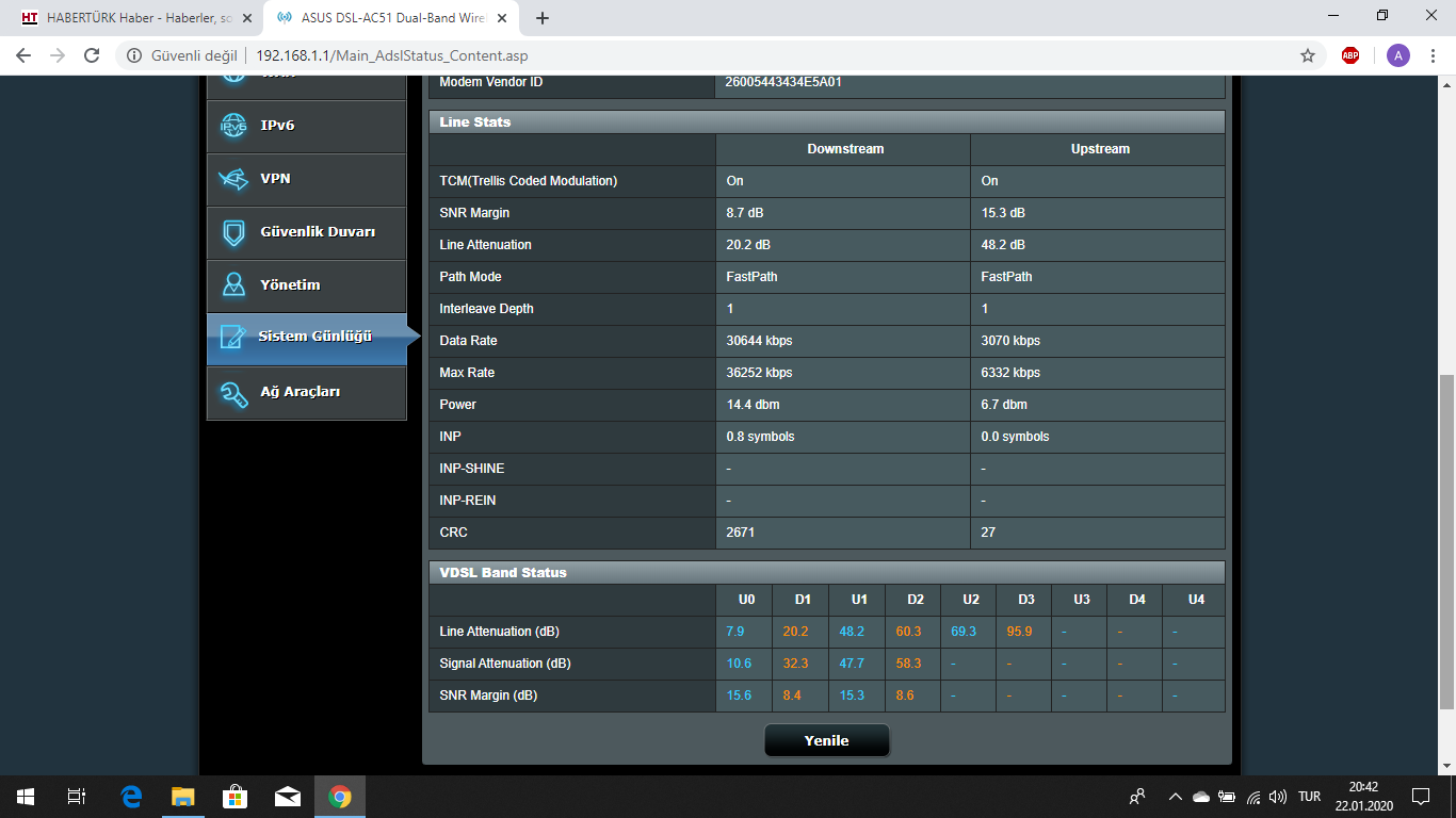

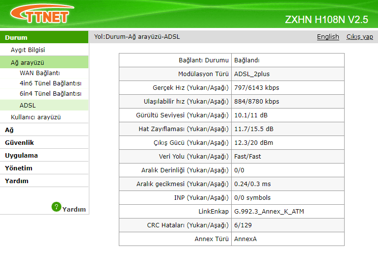

Merhaba,
Yukarıda ki ekranlara göre,
Vdsl üzerinden bağlan yazdığında, 1.2mbits
Adsl üzerinden bağlan yazdığında, 11mbits
Sonuç çıkıyor....

Merhaba. Gelen telekom ekibine direkten itibaren kablo yenilemesi istediğinizi söyleyin. Bunun akabinde eğer sizin cat6 da pay varsa onun ucunu kutuya bağlatın. Ek olmamasına dikkat edin.

6 yıl
Merhaba hız testinde istanbul turkcell üzerinden test yapmıştım,
Adsl sinyalde 16mbitse karşılık 12mbits gibi bir değer veriyor, yurtdışı hiç denemedim.
Modem hattı Vdsl olarak gördüğünde 1,2mbits gibi bir değer aldı, ama wifi ile mesela hiç bir yere bağlanamamıştım, büyük bir ihtimalle Adsl portunda vdsl denediğim için böyle oldu büyük bir ihtimalle...
İlginize teşekkür ederim...

Türknetten gelen cevap ağrıza olmadığı sürece kablo değişikliği için türktelekom ekibi yönlendirmiyoruz bilerek arızamı çıkaralım :D

O şekilde değil de farklı bir şekilde iletin.

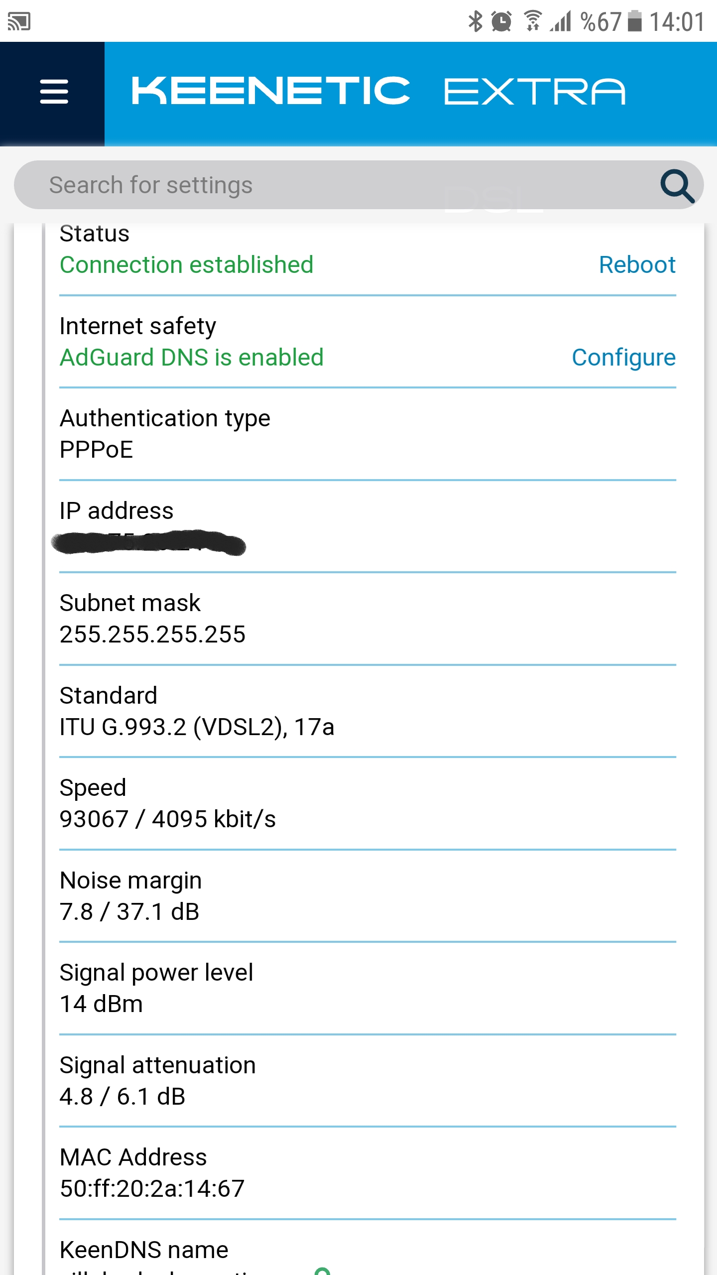

Turk.net e internetim 93mbit destekliyor gözüküyor diye destek talebi açtım 93mbit olarak güncellediler bağlantıyı ama snr vs işinden çok anlamıyorum aşağıdaki değerler ne durumda sizce 80mbit alabiliyorum speedtestte. Hızı 75mbite sabitletmek mantıklı mı sizce daha mı stabil olur.
35mbit hız varken noise margin 26 / 37 db gibi birşeydi 7.8db download için çok mu düşük

Bu şekilde yoğun kullanımda kopma felan yoksa kalsın, olursa 80 alabilir heralde.
Bizim hat değerleri de 120yi destekliyor görünüyor, 100 yapılmasını isteyecem. Sizde kaç günde yaptılar ve ek ücret oldu mu?

4 gün sürdü cevap vermeleri ama hafta sonu girmiş olabilir araya hatırlamıyorum. Kesinti oluyor gibime geldi yani ben çok fark edemiyorum ama modemden baktığımda bazen oluyor modem 2 gündür açık bağlantı 3 saat önce kurulmuş gözüküyor falan. Belkide kullanmadığım zamana denk geliyor kesintiler.
75mbitte 11-12 SNR yakalanabilecek ise denemeye değer aslında zaten 93mbit olarak ayarlamışlar sadece 80mbit alabiliyorum speedtest'te
Edit: Zaten Özgür iletişim ekstra paketinde 86TL ödüyorsan ek ücreti yok. 100mbit'e kadar istediğin hızı talep edebiliyosun ama Özgür iletişim extra tanımlı değilse +10TL faturaya yansıyor 76+10 oluyor yani.
