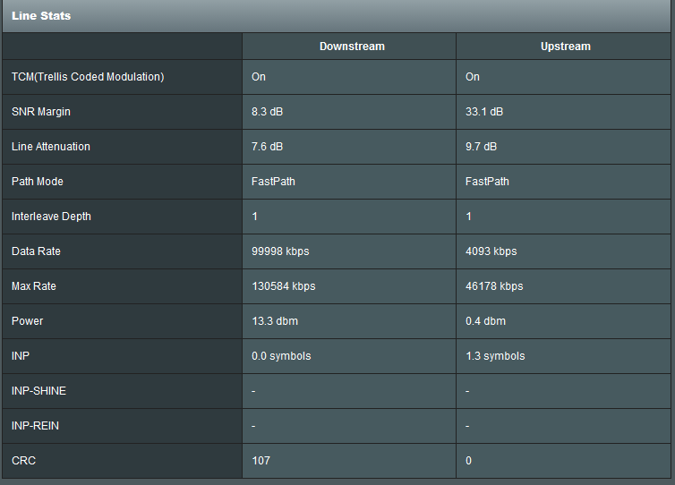

< Resime gitmek için tıklayın > bu hat değerleri ile sağlıklı en fazla kaç megabit hız alırım

Mesafe en fazla 100 metre.Değerler bu şekilde.

şuan hattın 8mbpsde hattın sıkıntısız 12mbps alır 16mbpsye çektirirsen kopma yaşayabilirsin hattında

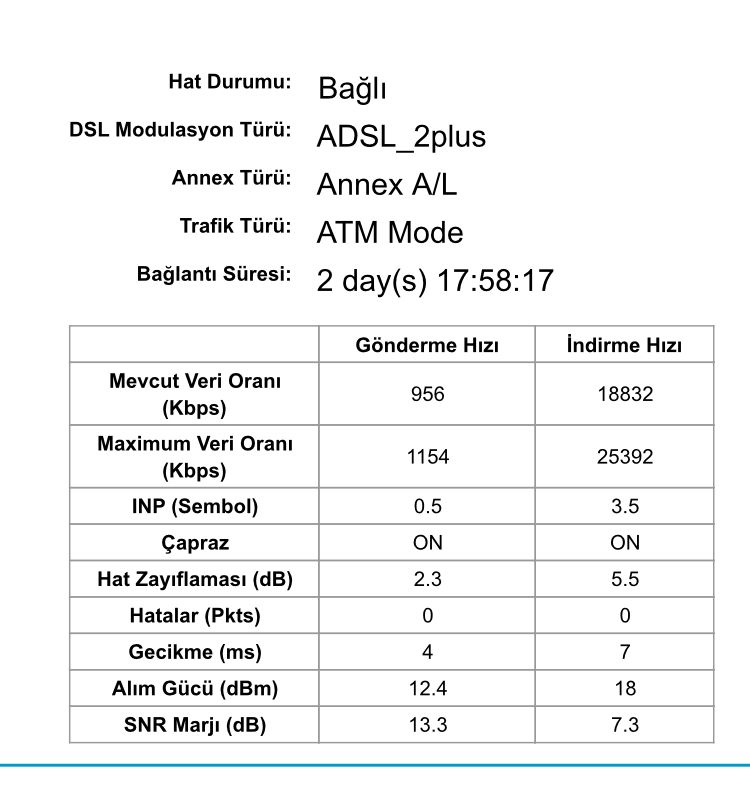

Kutu ile aradaki mesafe yaklaşık 57 metre 24 mbps vdsl kullanıyordum bugün 35 mbps'e yükselttim hızı ama sanırım hat meftah olacak gibi neden böyle bilgi verebilir misiniz.

50 Mbite kadar yolu var iç tesisatında problem olabilir.

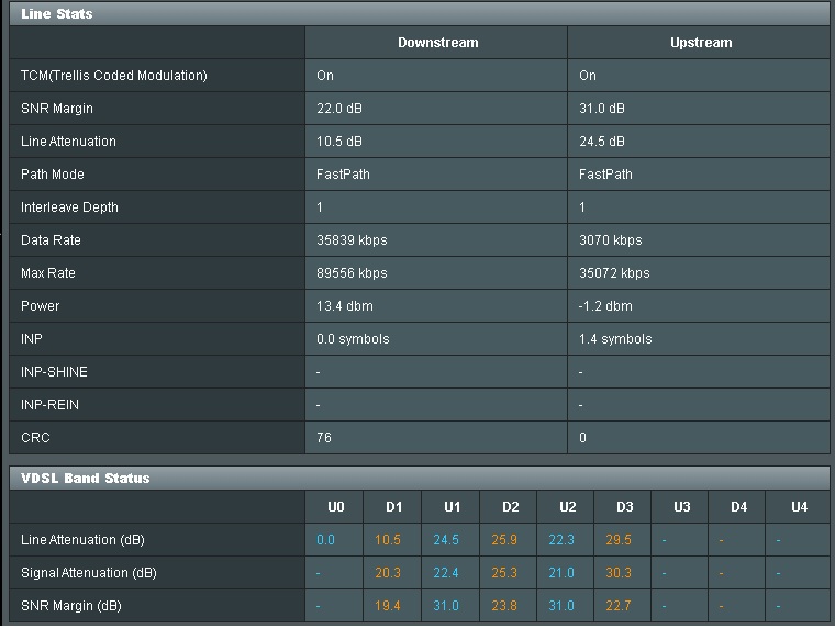

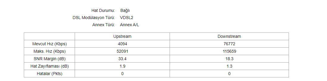

Merhaba hat degerlerimi yorumlayabilecek var mi ? Speedtest yaptigimda 65 - 70 mb arasi hiz degisiyor. Ping 10 ms civarlarinda ancak nedense son 2 haftadir kullanirken internette yavaslik, kopmalar hissediyorum.
SNR margin degerini degistirmem bir seyleri etkiler mi ? Mesela su an Downstream 18.3 db bu degeri 30db yapabilsem ne olur ?

teşekür ederim

Snr değerini nasıl değişmneyi düşünüyorsunuz ?

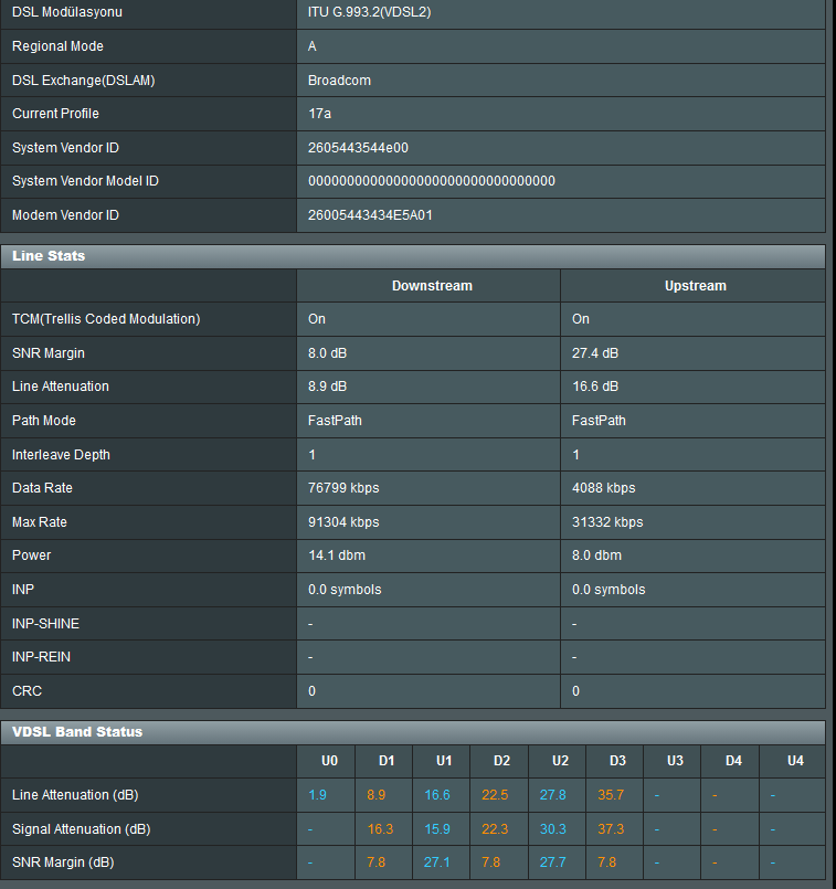

benim hat değerlerim de böyle santral mesafesi sizinde 3.100 metre filan

Su an degistiremiyorum. Ben sadece degistirebilirsem ne olur diye sormustum ama eger ki fark ediyorsa ASUS modemlerde degistiriliyormus. Sirf onun icin asus modem alabilirim. Diger modemler icinde telnet ile yapilabiliyormus sanirsam ama tam detayli bilmiyorum.

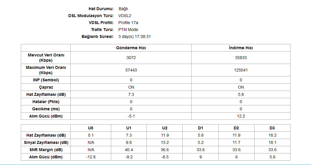

İnternet çöküyor mu acaba arada sırada :D
3kmlik santral mesafesinden ancak bu kadar U0 yeri neden boş benim acaba :D

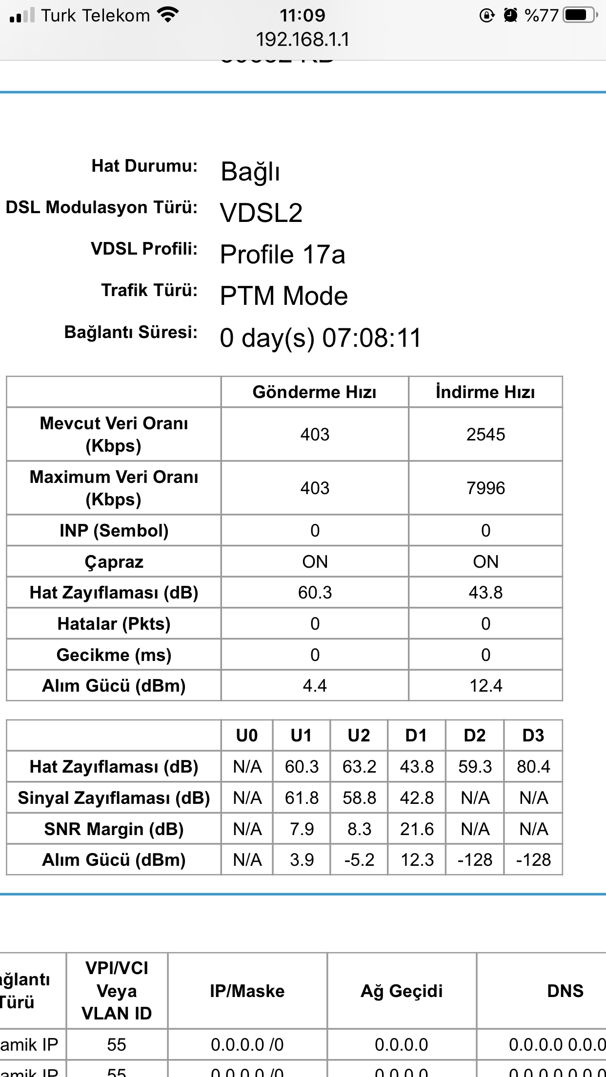

Merhaba hocam,
Bu değerlerle sık sık kopma sorunu düzeldi diyebilirim. Günde 1 2 defa kopma oluyor takip edebildiğim kadarıyla.
Size sorum şu, hat 7996 hızla geliyor ama ben bunun 2545 ini kullanabiliyorum. Bunun nedeni benim tesisatın eski olması olabilir mi?
Bir de çevir sesi hala yok. Cepten evi arıyorum çalmıyor. Ev telefonunda bugüne kadar çevir sesi hiç olmadı.

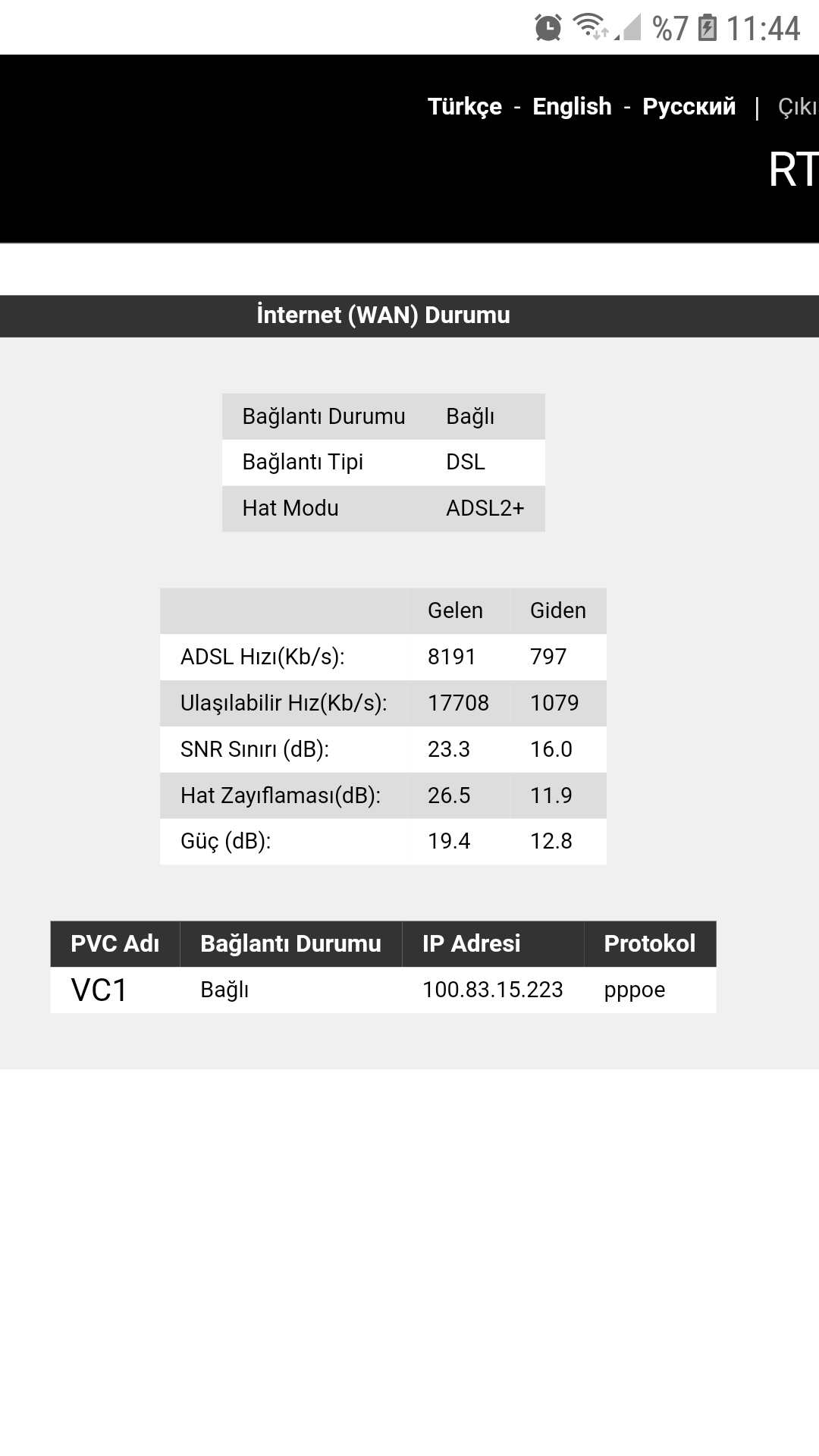

Benimkide bu 1 ay sonra ttnetle sözleşmem bitiyor başka bir internet sağlayıcısına geçmek istiyorum bir arkadaş bakabilir mi yada önerebileceğiniz bişey var mı?

Değerler baya bi kötü ek bağlantısı vs varsa kontrol edin kablolar çok eski nesil ise değiştirmenizi öneririm ama masraf yapmadan önce ankastreden ölçüm yapıp ona göre değiştirin şimdilik arıza kaydı bırakın telefonda çevir sesi yok diyerek bakalım ne olacak dsl sinyali olduğuna şaşırdım inanın.

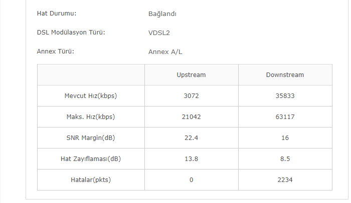

Hocam ben zamanında 50 mbit kullanırken değerler şu şekildeydi.
Bugün baktığımda ise şu şekilde gözüküyor.
Bir anda bu değerler nasıl değişir anlam veremedim. Fakat snr'yi 16-17'den aşağıya çekersem çok fazla crc hatası alıyorum.
Not : Şuanda da 50 mbit kullanıyorum fakat önceden 75 mbite sabitlettirmiştim turknet tarafından 35'e düşürtmüştüm bu crc hataları yüzünden şimdi tekrar 50'ye çıkarttım fakat neden modemde bu değerler çıkıyor anlam veremedim. Hız testlerimde 48/4 falan çıkıyor genelde.

TT ye başvurman gerekiyor.

Moderatör
Altyapı problemli.
