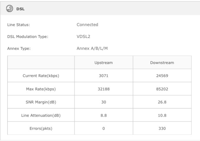

Arkadaşlar bu değerler ne anlama geliyor bilmiyorum ama akşamları twitch ve youtube da sürekli donmalar meydana geliyor.
Mahalledeki dolapla aramda 50 metre vardır. Durumum nedir kablo değiştirmeme gerek varmı sizin gibi?

Değerler gayet iyi.

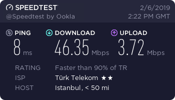

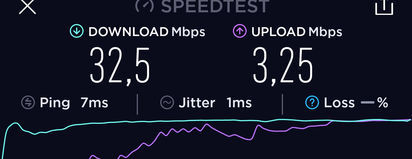

netgalaksi akşam yoğun saatler santrale 650 metre 50 mbps paket daha ne olsun sorunsuz kopmasız tam kapasite.
https://store.donanimhaber.com/f7/b0/ad/f7b0ad62d5cdbb7a701dcf8eaa7d9962.jpg " target="_blank">< Resime gitmek için tıklayın >
6 yıl
Turk.net vae
gerçi tarifem 50mbps olduğu için hız 47/4 civarında.

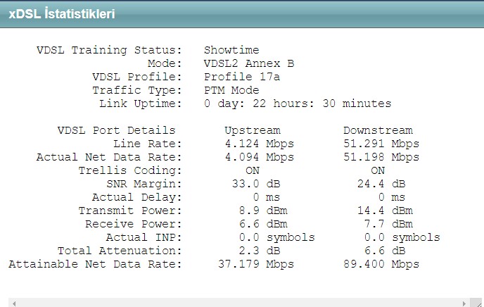

Sizce bu değerler nasıl? Köydeyim. Şebekeye uzaklığım 4 km imiş. Bana uzaksın dedi tt. Ama görüntülü görüşemiyorum kasıyor.

Çok kötü hadi indirme hızın yeterlide upload kendine ayrı bi ev kurmuş gibi

Mesafe çok fazla hocam pek birşey beklemeyin ama içiniz rahat edicekse gösterin.

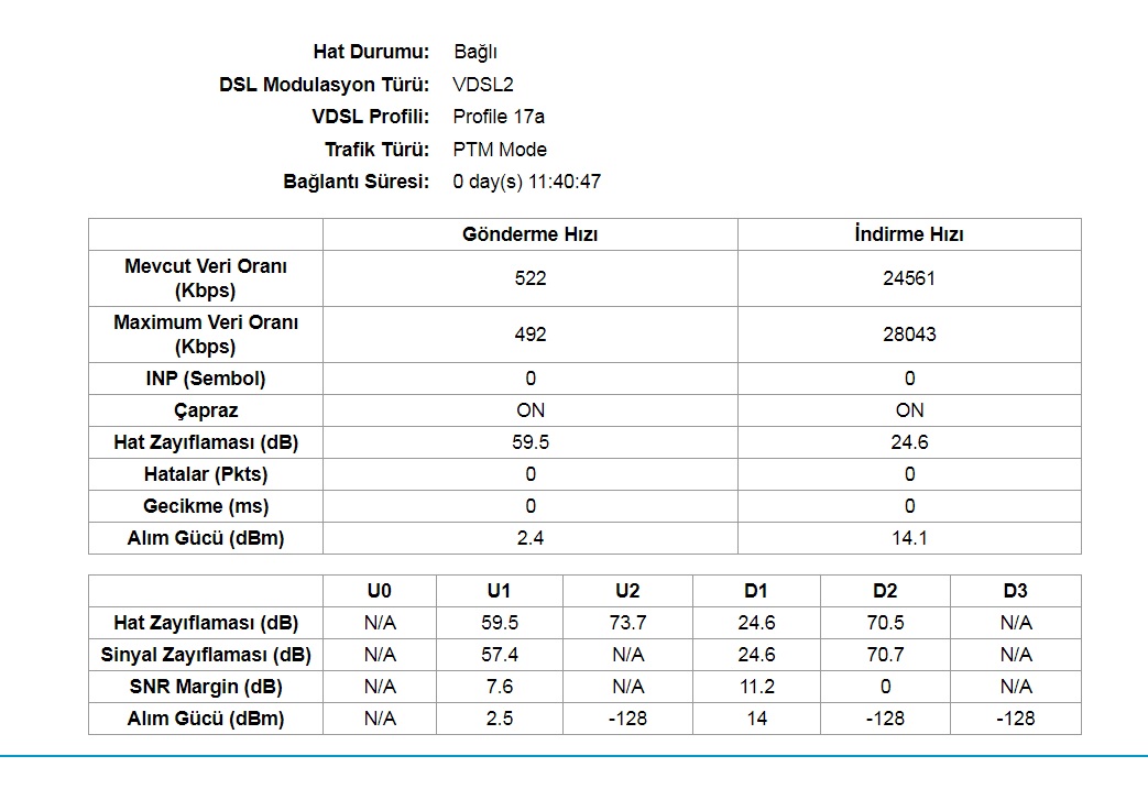

hocam benim durumumda sizinkine benziyor sanki..aldığım ekran fotoları şöyle bi baksanız.
gün içinde SNR margin 3 lere kadar düşüyor haliyle hiç bişey yapılamıyor nette.
o zaman modemi resetliyorum hızı düşüyor 19 a falan düzeliyor bağlantı.
Arıza kaydı bıraktım ama inceleniyor diyorlar ama bişey olduğu yok.

Hocam mümkünse benim gibi ankastre kutunuzun yanına gidip modeminizi kısa bir kablo ile bağlayın ve gözlemleyiniz değerleri, buraya da atarsanız inceleyeceğim. Bina içi tesisatınızda sorun olduğunu böylelikle anlayabilirsiniz, ha yok bina içi tesisatımda sorun var diyorsanız kesinlikle Cat 6 çekin veya çektirin derim, kolay bir işlem zaten siz de çekebilirsiniz, işçilik ücreti vermeyin derim.

daha önce gelen ekip ölçüm yapmıştı kutudan ve içerden.içerde bi kayıp olsaydı söylerdiler herhalde hiç bişey demediler.ankastre kutusu uzak bana biraz hem benim binada değil.30 metre falan var arada modemi götürüp ölçüm falan yapmam zor.tahminim hat kaldırmıyor 24 ü.18 e falan sabitletmek lazım galiba.modem reset sonrası şu an gelen hız 19 mb 18 mb alabiliyorum hız testinde.snr 9-10 civarı.daha iyisi olmayacak saırım.
