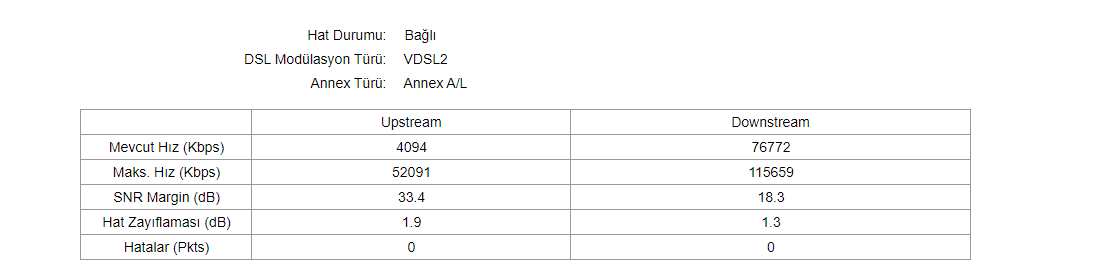

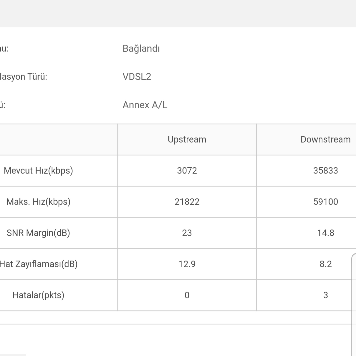

Su an netspeed kullaniyorum en fazla 75 mb var onlarda da. Bazen internet kopmalari ve yavasliklar oluyor. Acaba 18.3 dB'lik SNR margin degeri nasil ?
İ
6 yıl
Moderatör
Gayet iyide netspeed 35mbit üstünü kaldırmış haberiniz olsun

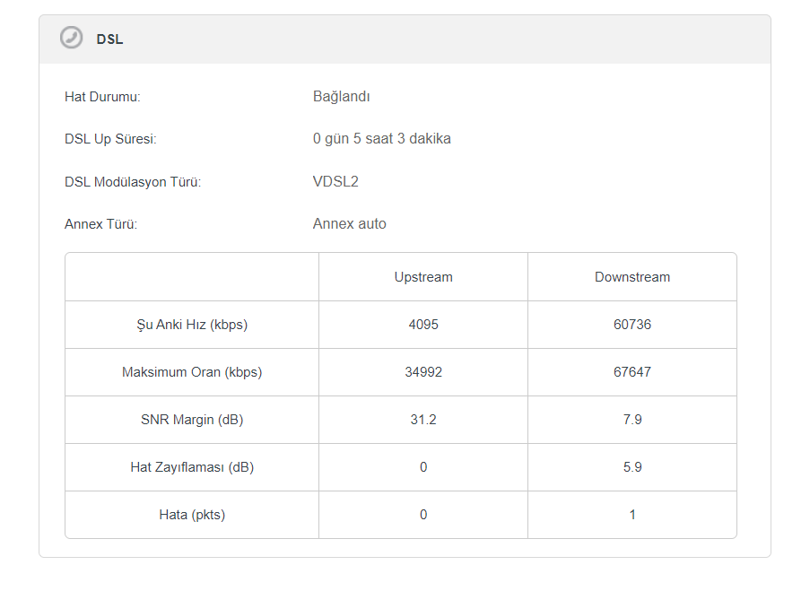

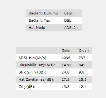

Bu değerlerle max kaç alırım arkadaşlar? Bakım yapıyoruz diye interneti 1 gün kestiler öncesinde max veri oranı 11 bin civarındaydı bunun sebebi ne olabilir?

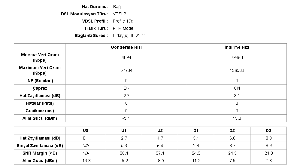

100 mbpslik paket kullanıyorum fakat bana sağlanan 80 mbps. Değerlerimden de göreceğiniz üzere 100 mbps hız verseler 19-20 snr marjına sahip olacağım bu değer de yanlış bilmiyorsam gayet iyi. Bu arada saha dolabı binanın kapısından çıkınca sağda hemen.
