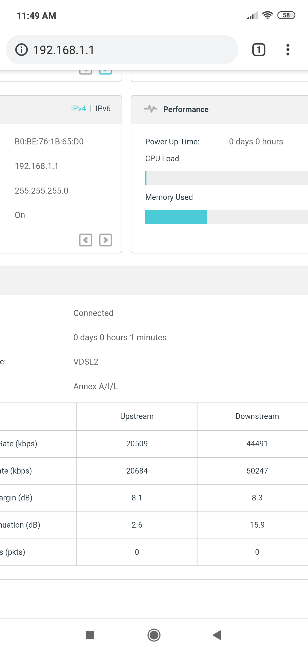

modeminiz tplink hangi modeli. Bende böyle cpu ve ram göserme bölümü yokta ara yüz aynı halbuki merak ettim :)
7 yıl
Archer VR1200 hocam :)
