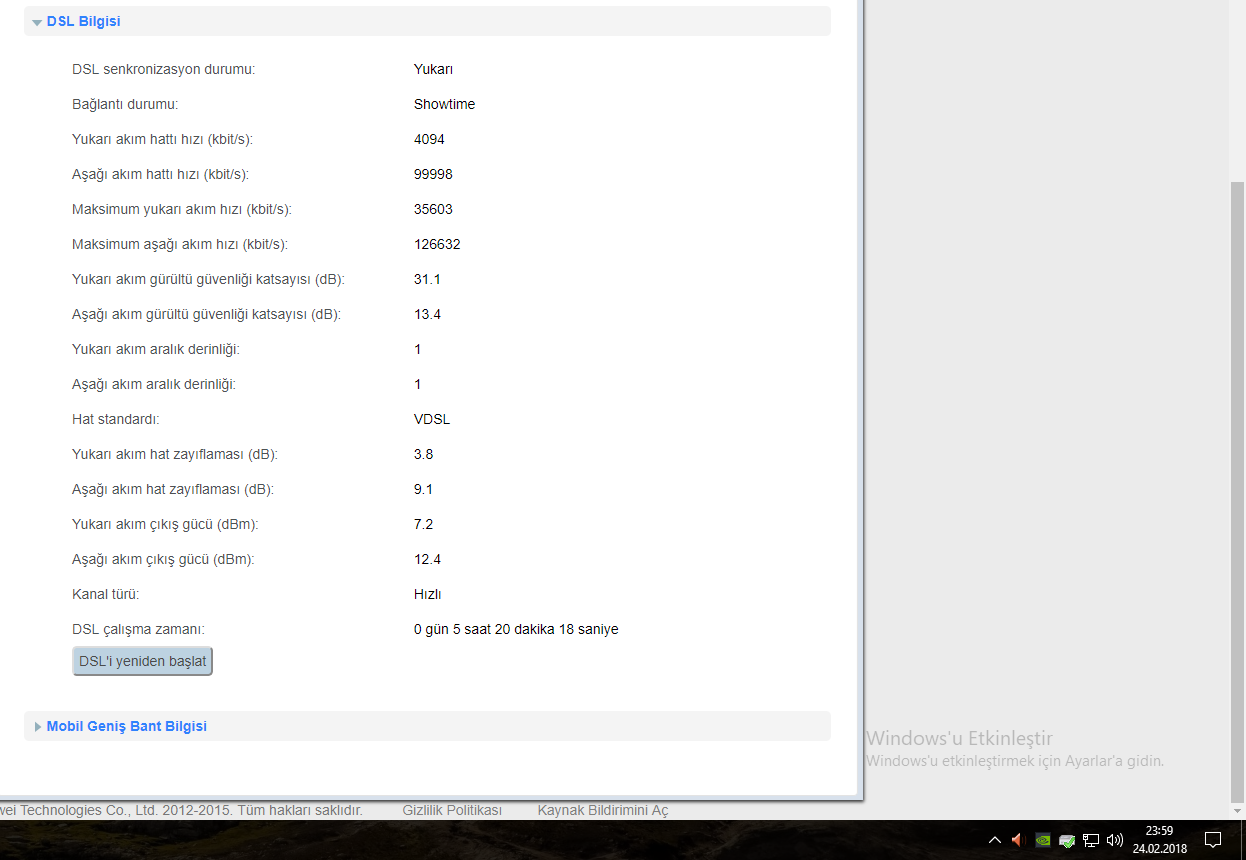

Buda benim değerler. Nasıl arkadaşlar?

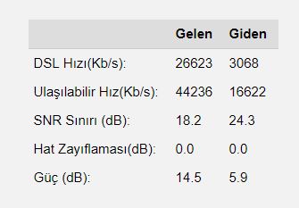

iki farklı modemle şu anki durum turknet e bir hafta oldu geçeli salak firma 26 mbps hız atamış paketim 35 telekomda bu hatta 50 mbps alıyorsum airties hat zayıflamasını sıfır veriyor ilginç değil mi hat değerleri için yorum alabilirmiyim.

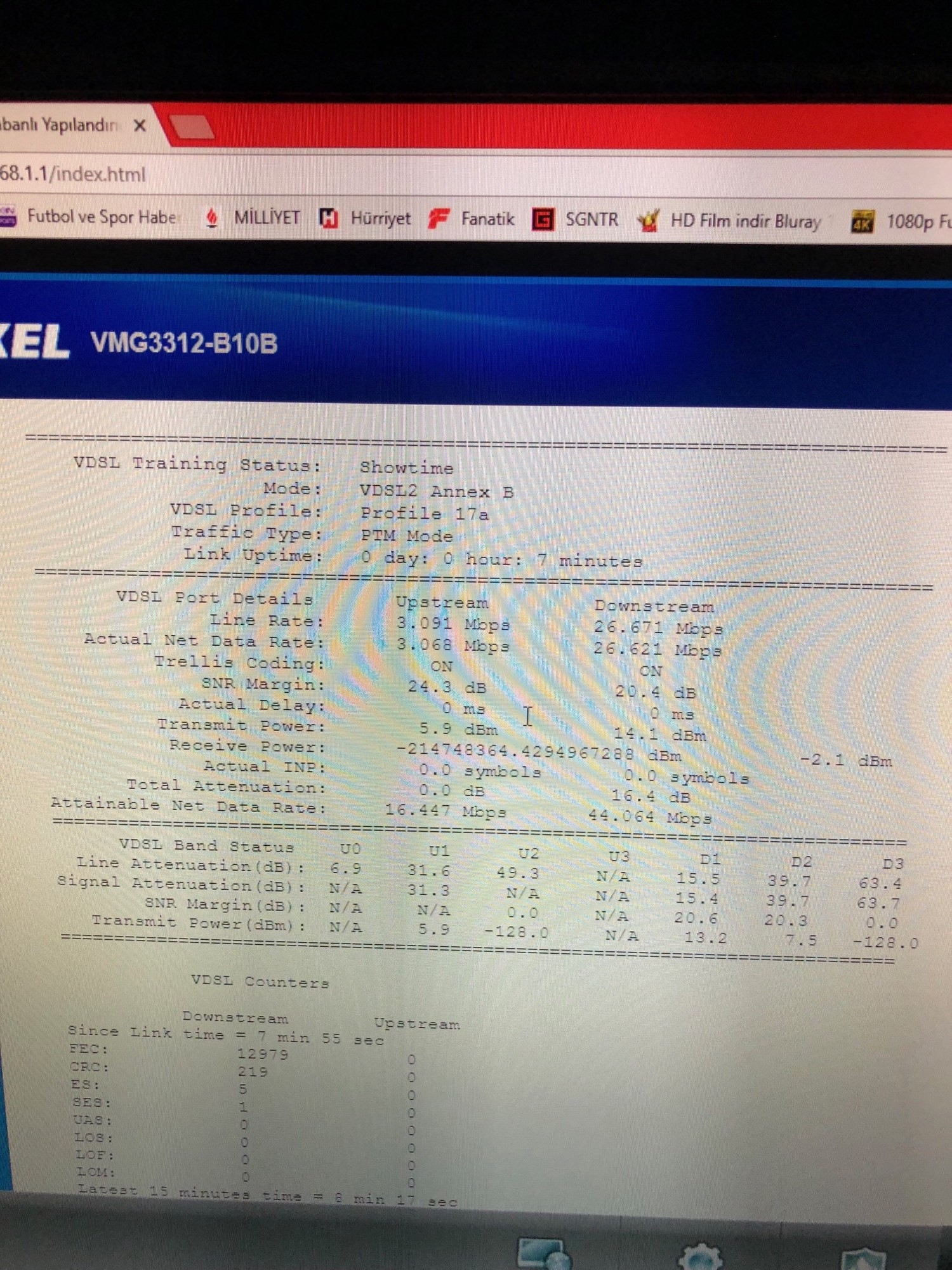

Herkese merhaba arkadaşlar, konu açtım ama cevap gelmedi şansımı birde burda deneyeyim...
16 Şubat Cuma günü Türk Telekom'dan taahhüt yeniledim. O tarihten önce 35Mbit 100GB AKN paketi kullanıyordum. Fiyat fazla diye tek fark olarak 50 GB AKN'ye düşürüp taahhüt yeniledim. İnternetimde hiç sorun olmazdı. Modem IP aldıktan sonra o IP ile 20-25 gün devam ederdi.
Cuma gününden sonra bugün ilk iş gününde Türk Telekom hattıma ne yaptıysa sabah 11.30'dan bu yana internetim kesiliyor, modem tekrar IP alıyor ve maksimum 1 dakika içinde internet tekrardan gidiyor. Bu mesajı yazasıya kadarda defalarca gidip geldi
Müşteri hizmetlerini aradım. Klasik robot cevaplarıyla modem ışıkları yanıp sönüyor mu vs. arada splitter varsa modemi direk ana hat kablosuna bağlayın dedi. Öyle yaptım tabikide sonuç değişmedi. Tekrar aradım ve bu kez arıza kaydı aldılar.
Biraz uzun oldu okuyan arkadaşlar şimdiden kusura bakmasın. Benim aklıma bu paket değişikliğinden sonra TT hattımı sorunlu porta felan mı taşıdı acaba ? Sorunla ilgili fikirlerinizi bekliyorum, herkese iyi forumlar

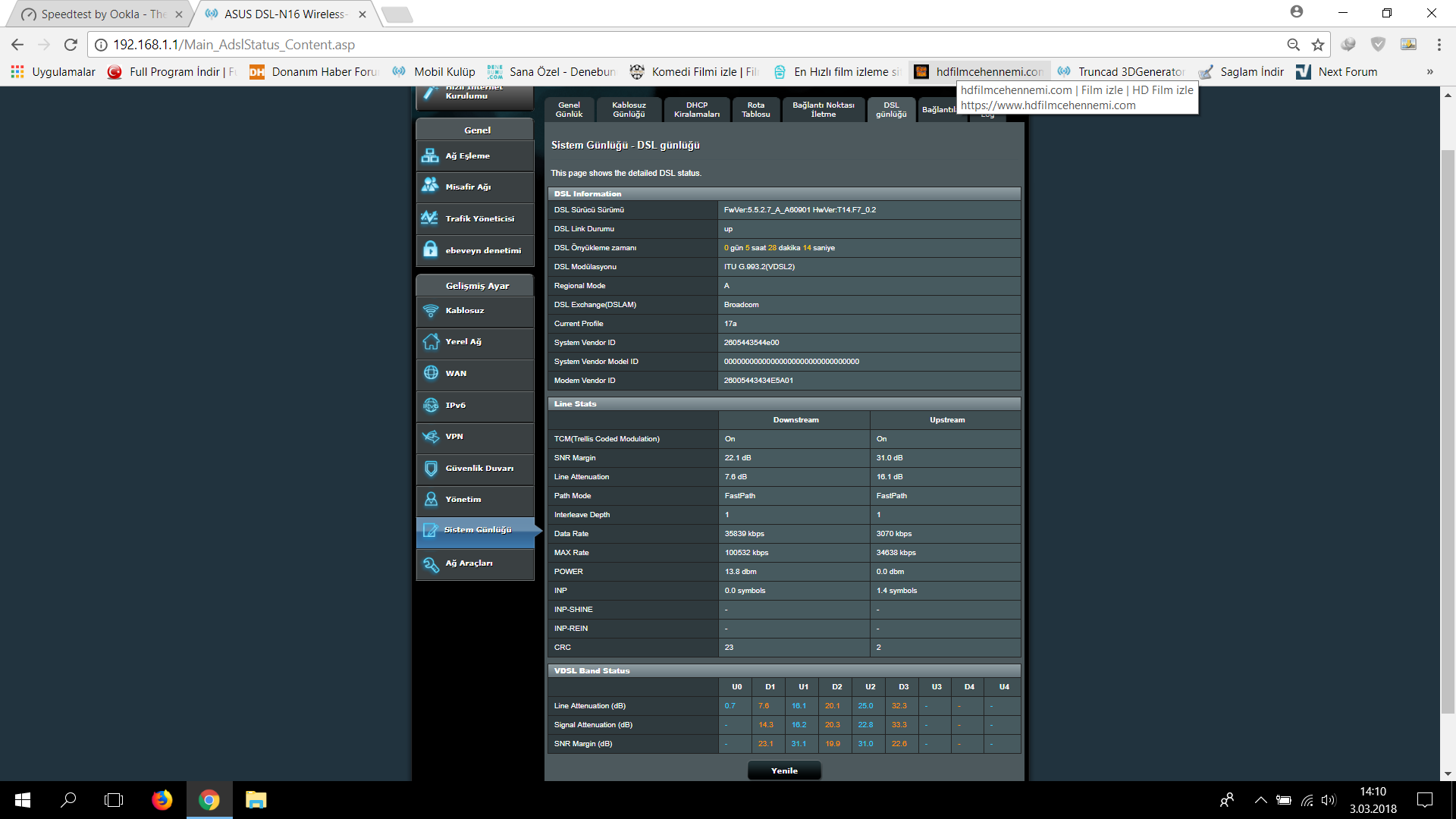

bizimkiler bunlar < Resime gitmek için tıklayın > nasıl

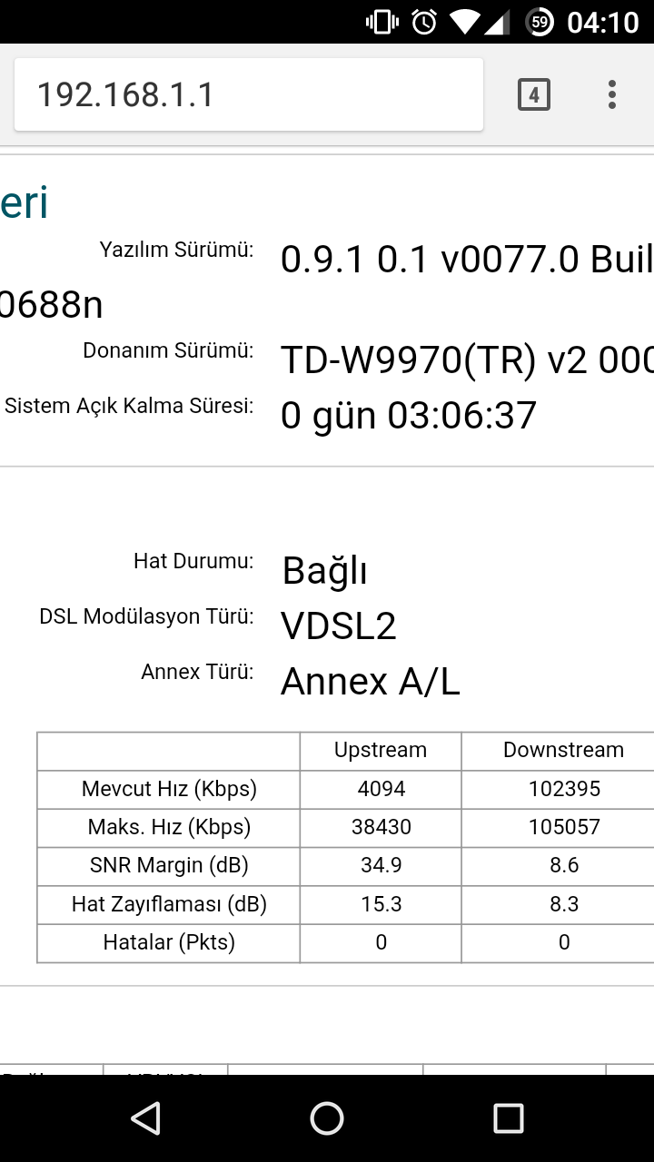

Arkadaşlar benim hat değerlerim nasıl bakabilir mısınız acaba ben pek anlamıyorum ama 35 Mbps hız tanımlı hız testi 3 - 5 Mbps arasında gösteriyor neyi degistirmem gerekiyor benim yardımcı olursanız sevinirim turknet kullanıyorum

Benim değerlerim de bunlar. Vdsl kutusu 5mt otemde

Orijinalden alıntı: eBRiHanceR
8.6 snr ile kopma sıkıntın oluyor mu ?

Orijinalden alıntı: theflash1905
Az olmasi iyi midir degilmidir bilmiyorum ama suanda herhangi bir sorunum yok. Hic kopma olmadı daha

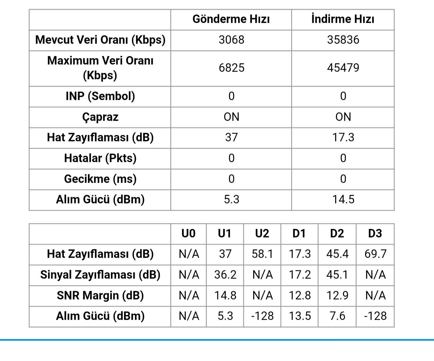

selamlar 5 aydır 35 mbps kullanıyordum turknet olarak.
son 1.5 aydır sureklı kopmalardan dolayı 16 ustunu kullanamadım. TT ekıbı ıle ankastreye baktık ve 50 mbps saglıklı gelıyor dedı. gıttım cat5 kablo cektım ankastreden eve.
asagıda su an kı degerler var. 35 e gerı cektırsem sorun yasar mıyım?

selamlar az önce jak alıp direkt modeme geçiş yaptım SNR değişti ve düşme yok hızım otomatik 35 e fırladı.
şu an 35 den fazlasına çıkar mı?
Hız testi sonucum
