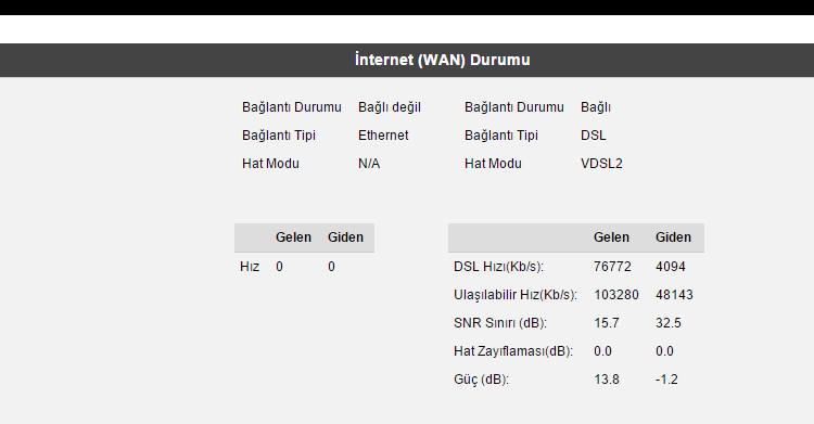

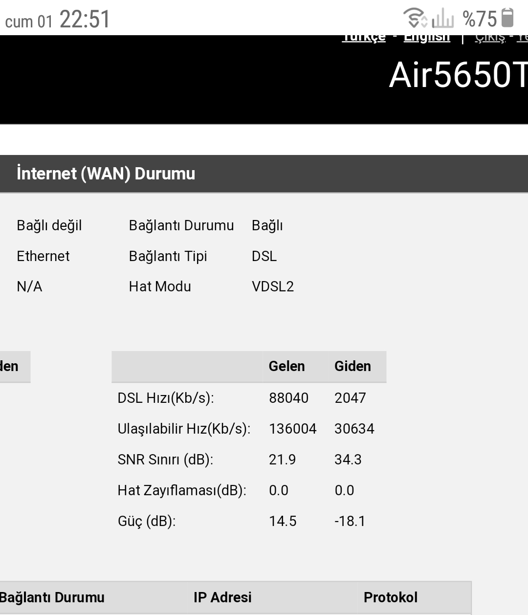

Bu değerlere ne dersiniz beyler.

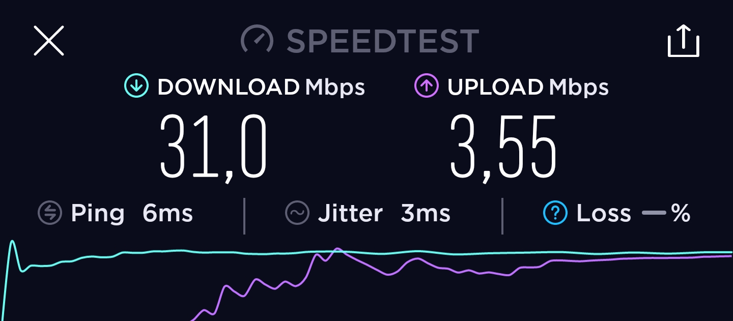

ping 6 tadindan yenmez .d 35mbitlik paket

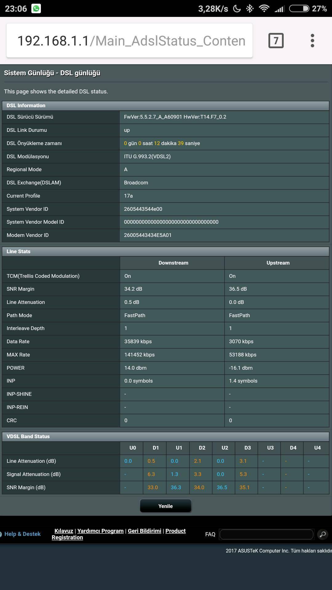

Benim nasıl? Dolaba 3 metre falan.
İ
7 yıl
Moderatör
Gayet güzel
