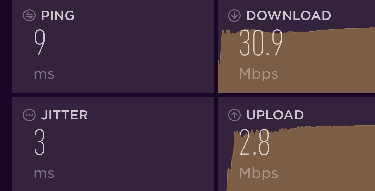

bu nasil sonuclar 35mbit paketim wifiden yaptim testleri sizce nasil?

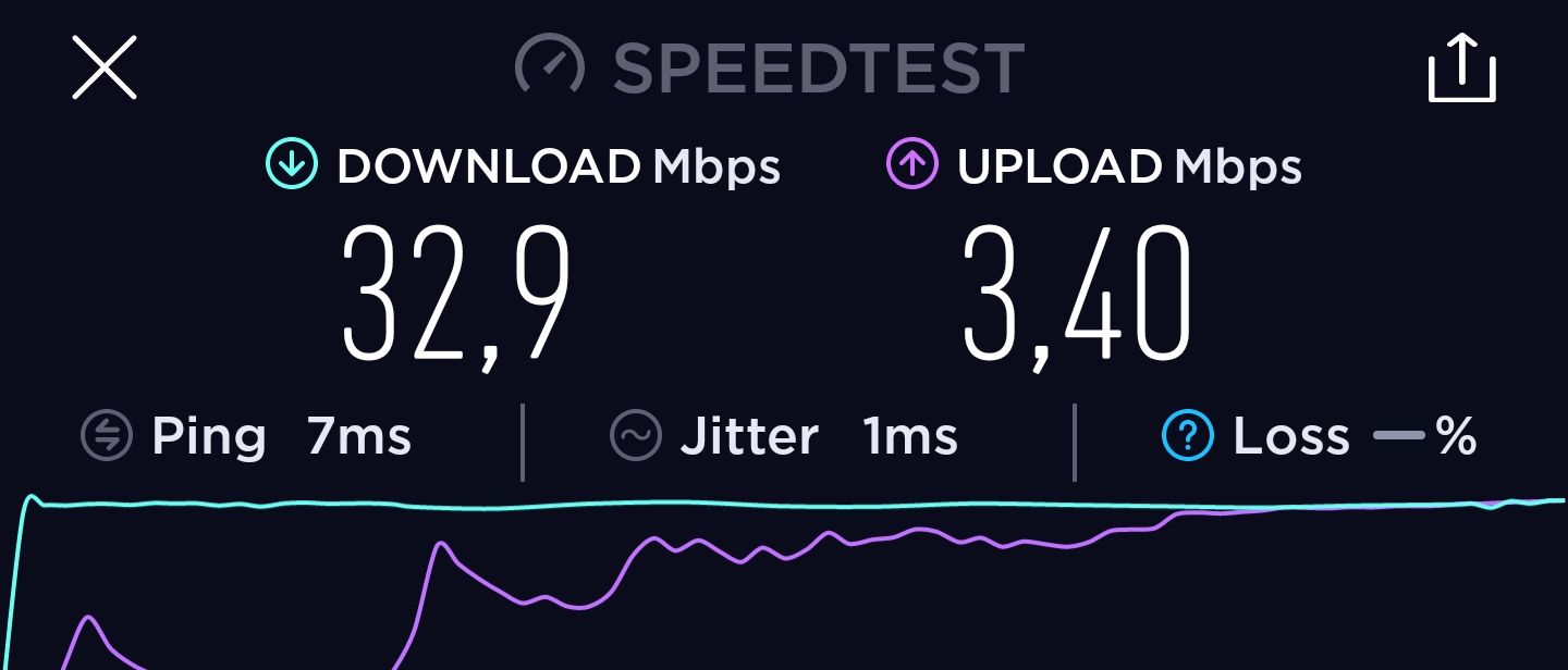

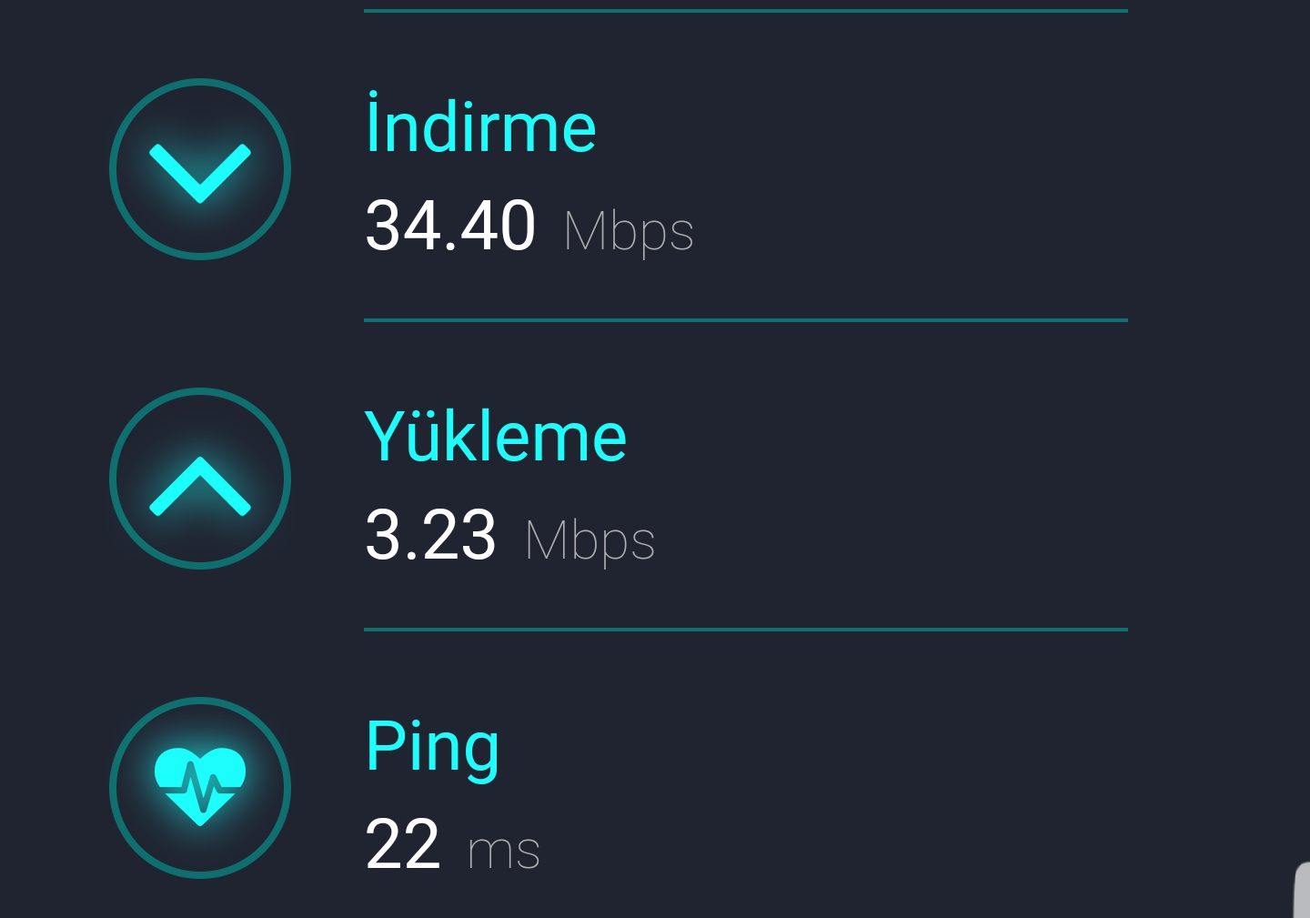

eyv bro biraz farkli cikti sonuclar ama wifiden yaptim zaten gayet iyi gibi duruyor hat degerlerimde iyi sanki?

Farklı çıkmasının sebebi şu, 3 adet farklı sitelerden hız testi gerçekleştirdiniz ve seçilen lokasyon aynı olmayabilir otomatik seçtiği için. Evinizde başka birisi internetten biraz yemiş olabilir test esnasında

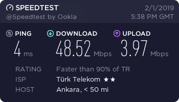

buda farkli bir sonuç..
internet paketim 35mbit sinirsiz kota tehadutsuz 60tl
