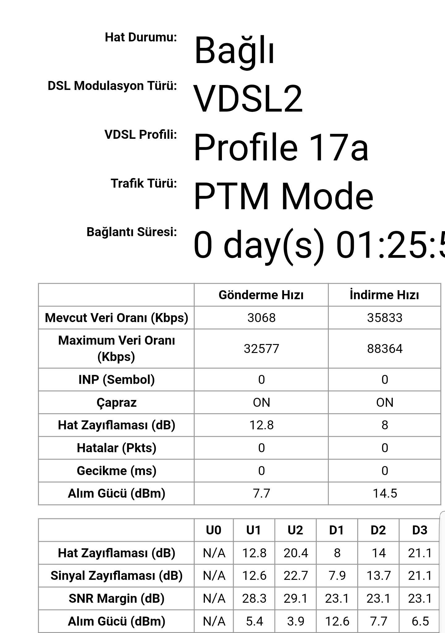

Kutuya uzaklığımı tam olarak bilememekle birlikte kullandığım apartman içi hattım Adsl'in ilk olarak yaygınlaştığı 2007-2008'den beri aynı hat. Değiştirirsem artabilir belki fakat şuan bana yeterli olduğu için gerek duymuyorum. 35mbps hızı tam olarak aldığım için saniyede 4-4.2 megabyte yetiyor bana. Ping değerlerim de testlerde 10-11 çıkıyor buda gayet iyi bence.
VDSL Training Status: Showtime
Mode: VDSL2 Annex B
VDSL Profile: Profile 17a
Traffic Type: PTM Mode
Link Uptime: 2 days: 4 hours: 41 minutes
VDSL Port Details Upstream Downstream
Line Rate: 3.091 Mbps 35.900 Mbps
Actual Net Data Rate: 3.068 Mbps 35.839 Mbps
Trellis Coding: ON ON
SNR Margin: 28.7 dB 22.4 dB
Actual Delay: 0 ms 0 ms
Transmit Power: 6.2 dBm 14.1 dBm
Receive Power: -3.0 dBm 0.9 dBm
Actual INP: 0.0 symbols 0.0 symbols
Total Attenuation: 9.3 dB 13.1 dB
Attainable Net Data Rate: 32.824 Mbps 76.896 Mbps
VDSL Band Status U0 U1 U2 U3 D1 D2 D3
Line Attenuation(dB): 5.4 21.9 34.2 N/A 11.5 27.6 42.7
Signal Attenuation(dB): N/A 21.5 35.4 N/A 11.5 27.6 42.7
SNR Margin(dB): N/A 28.8 0.0 N/A 22.4 22.4 22.4
Transmit Power(dBm): N/A 5.7 - 3.1 N/A 12.4 7.8 4.0

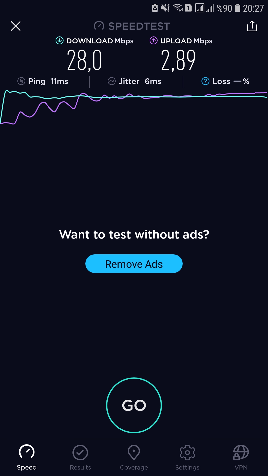

benim nasil? 35mbit sinirsiz kota paketim
7 yıl
7 yıl
7 yıl
Santral binasi ile dip dibe kahvedeyim. Kahvenin internet hizina bakin bu arada kahve full dolu burdami yatip kalkayim napayim
Bu mesajda bahsedilenler: @Tortue
7 yıl
Baya güzel hocam, canım çekti açıkçası. 50 Mbps bile alabilirsiniz gibime geliyor yanlış bilgi vermeyeyim ama ankastre kutunuz 88 Mbps destekliyor olarak gözüküyor. Çok iyi, darısı bizlerin başına
Bu mesajda bahsedilenler: @since2002
7 yıl
benim hat değerlerim nasil? 35mbit sinirsiz kota kulaniorum
https://i.hizliresim.com/qdvGOQ.jpg
