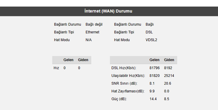

benim de ttnet ile başım dertte, normalde güle oynaya kullandığım internet bazen kafasına göre 2 mbps altına düşüyor. önceki yaz telefonla altyapı destekliyor diye 50 mnps olan hızımı 100 mbps yaptılar 1 hafta kopmalardan başımı kaldıramayıp hızı geri eski hızıma düşürtün demiştim. tabi 50 mbps yerine çakallık yapıp 75 mbps ye çektiler. neyse idare ederiz dedik, haftada 1 modem resetleme ile idare ettik ama sıklaşmaya başlayınca gene arayıp 50 mbpsye düşürün, altyapı desteklemiyor dedik. sorunlar hala devam ediyor. bu da modem değerleri;
3 yıl (1105 mesaj)
tabi bu modemi resetledikten sonraki değerler. modemden mi, altyapıdan mı kaynaklı sorun bilmiyorum. teknik ekip yollayın diyorum umursamıyorlar, altyapı sağlam diyorlar.

Bu değerleri gören iss hattı 100 yapması akıl dışı, 75 de bile sorun çıkarır. Bazısı benim hat değerlerim iyi hızımı yükseltin der yükseltmezler, senin ki tam tersi olmuş. Kime ne anlatacan uğraştırıp duruyorlar.

bu değerler ile 100mbite kadar olan tarifeye geçebilir miyim?
ortalama ne hız alırım ve kopma vs sıkıntı yaşar mıyım?
bilgi verebilir misiniz? Teşekkürler.
3 yıl (1727 mesaj)
Çok düşük, zaten max alabileceğiniz hız yazıyor orada 27mbit geçemezsiniz.
Bu mesajda bahsedilenler: @FlyingHigh
3 yıl (6487 mesaj)
hocam şuan zaten 24mbit tarifedeyim o değer ondan dolayı öyle olabilir mi?
telefonda gündüz görüştüğümde altyapı uygun görünüyor dediler ama.
-keza aynı şekilde daha önce turknetteydim, 70-80mbit kullanabiliyordum. son zam ile çıkış yaptım.
Bu mesajda bahsedilenler: @ekomeko
3 yıl (1727 mesaj)
Hat zayıflaması 14, max hız 27mbit.
Daha önce aynı hatta 70-80mbit bağlanıyorsanız Telekom en doğru bilgiyi verecektir, belki bir ayarlaması vardır.

hocam hat zaten 9 snr ile bağlanıyor daha hızlı bağlanamazsın. normalde altyapının kaldırması lazım hat zayıflaması düşük muhtemelen biryerlerde problem var
