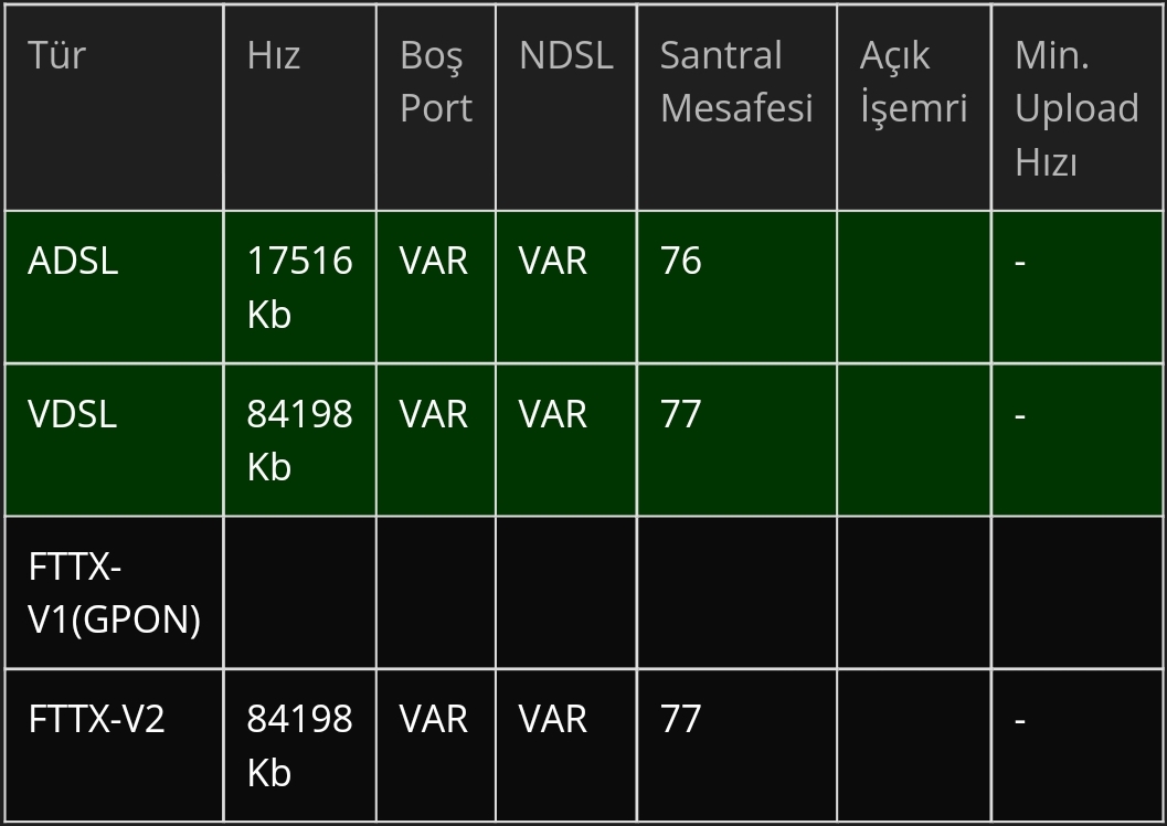

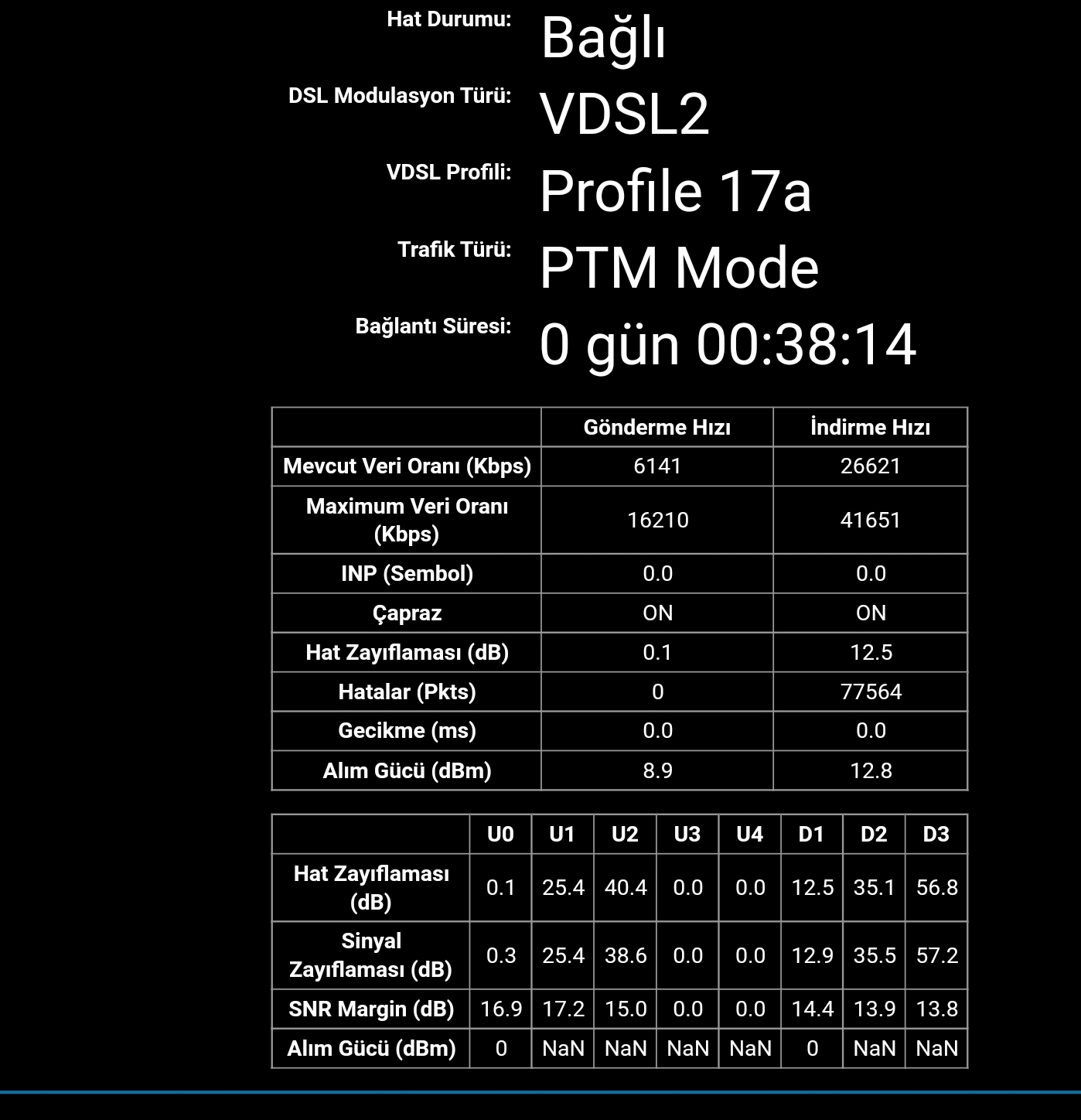

Arkadaşlar yorumlarınızı bekliyorum
Tahadut bitmesi yakın ttneti bırakacağım diğer iss te patlar mıyım? < Resime gitmek için tıklayın >
3 yıl (13504 mesaj)
Teoride 35 lik pakete uygun hattın. Snr en kurtarır.

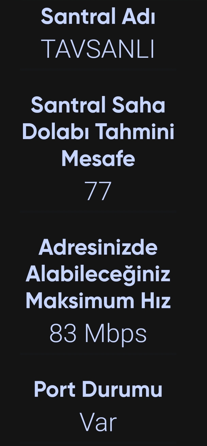

Altyapı sorgusu.82 çıkıyor demek ki tirt o sorgu 🤔

3 yıl (13504 mesaj)
Mesafen kaç? Hız kısıtlaması ve port sorunu olabilir. Binaya 82 geliyorsa bu hız normal değil. Seni daha düşük porta takmış olabilirler. Port değişimi iste bakalım değişim oluyor mu?
Bu mesajda bahsedilenler: @hzr34
3 yıl (1216 mesaj)
Bir kere istedim yaptılar stabil almaya başladım. Yaza kadar 35 sabit alıyordum sonra ne olduysa bozuldu modem değişimi yapmadık şey kalmadı aylardır müşteri hizmetlerini arıyorum yok. Mesafeyi nasıl öğrenebilirim. Site girişinde pano var orada ki hız 90 mbps TTNET servisinin dediği. 300-400 MT sonra ikinci bir pano var oradan da 50 MT sonra eve giriyor.

Hipernet ve göknetten sorgulama yapar mısın?
3 yıl (1216 mesaj)
3 yıl (13504 mesaj)
Ben 153 metrede 73 mbps desteklemesine rağmen şuan modeme gelen 97, kablosuz ölçümde 80-94 arasını görüyorum. Senin mesafe daha kısa ve 83 desteklemesine rağmen tuhaf. Ya hız sınırlaması var veya port kaynaklı.
