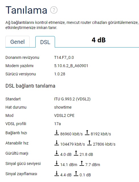

Hocam bu mesafede çok rahat 100 mbps alabilmeniz lazım.
Şuanda hat değerleriniz çok kötü iç tesisat kablonuz nasıl bilmiyorum ama yenilemeniz tavsiye ederim.
En kötü ihtimal ek kısımlarını kontrol etmelisiniz ankastre ve modemin oradaki bağlantılarda sorun vardır elle bağladığınız zaman kablo çok hassaslaşıyor dışarıdan sağlam gibi gözükse de çatlaklar oluşuyor ve kırılgan bir hâl alıyor.
Çevrenizdeki elektrikçilerden yak konnektör alarak pense ile kendiniz uygulayabilirsiniz maddi bir değeri yoktur tanesi 25 kuruş anca eder bu şekilde sağlam bir ek yapabilirsiniz.
Hangi ISS'i kullanıyorsunuz ve satın aldığınız hız kaç ?

Hocam superonline 24 mbit dediler ama gelmiyo sanırsam
Elektrikçi cagırsam tam olarak neyi yapıcak anlamadım
Yada ne yaptırmam gerek

Hocam 24 mbps tam alamıyorsunuz ama yakın bir değer alıyorsunuz eğer hattınız kopma, dalgalanma vs. Yapmıyorsa ve hız yükseltmeyi düşünmüyorsanız bu şekilde idare edebilirsiniz.
Ama hız yükseltmeyi düşünüyorsanız kablonuz kötü ise Cat6 kablo ile %100 bakır kaliteli mümkünse Reçber, hes kablo olabilir tavsiye ederim piyasa malları saf bakır olmuyor.
Eğer kullandığınız kablo iyi ise ek kısımlarına yak konnektör atarak sorununuzu çözebilirsiniz.

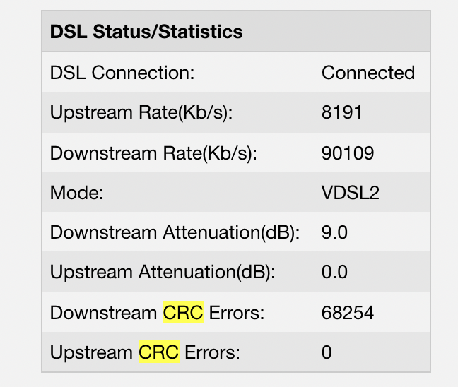

crc hatası almaktayım. hat değerlerim bunlar.. turknet kullaniyorum
4 yıl
Hattınızı inceleyerek çözüm bulabilmemiz için arıza kaydı oluşturmanızı rica ederim. Kaydınız üzerinden çözümü için sizinle iletişime geçeceğiz.

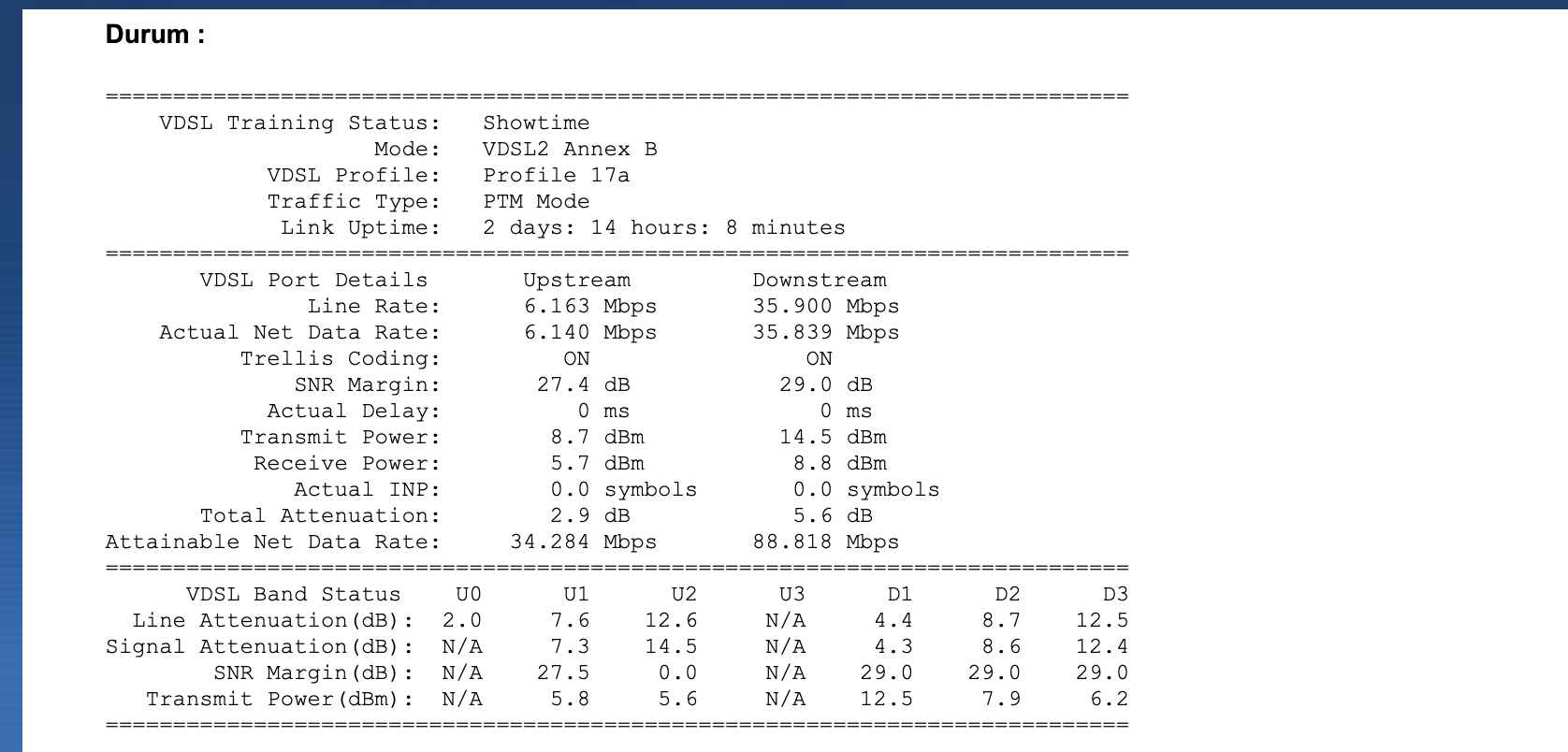

hat değerlerim daha öncesinde snrMargin değeri downStream için 29 dB di, bugün baktığımda bu değer 8.3 dB'e düşmüş hattımda bilgim dahilinde bir değişiklik olmadı ne sebep olmuş olabilir buna? fazlasıyla hissedilebilir bir kalite düşüşü var türknet kullanıyorum @TurkNetDestek
son hali böyle
önceden böyleydi
Bu mesajda bahsedilenler: @TurkNetDestek
4 yıl
Merhaba, online işlem merkezi üzerinden destek kaydı oluşturur musunuz? Net uzmanı arkadaşlarım hattınızı kontrol ederek size bilgi vereceklerdir.

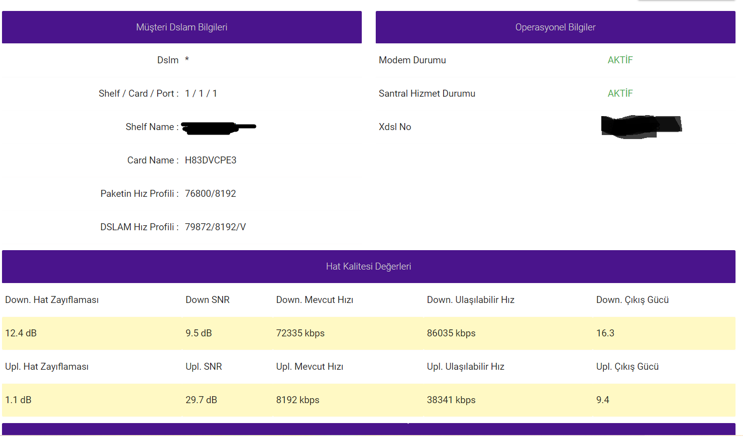

Nihayet Yeni konulan Huawai kabinler aktif edilmiş. Daha toplu aktarım yapılmadı. Rica ile benim hattımı aktardılar. Önceden sürekli kopan 25 mbit ile 8 mbit arası değişen hızlar alıyordum. Sürekli kopuyordu. Şimdi daha dolap tam aktif değilken aldığım hızlar bunlar. Maalesef dolap hala uzak yaklaşık 350- 400 metre. ve hattaki dalgalanma devam ediyor. Bazen desteklenen hız 95lere kadar çıkarken bazen 78lere kadar düşüyor.

Bu değerler galiba 0 olmalı. Bu değer galiba hattakı parazit olduğunu söylüyor. Detaylı bilgi araştırmamam rağmen bulamadım.
11 saatte olan FEC ve CRC hataları da bana fazla geldi.
Hat netgalaksi. x2 kanpanyası ile 35 mbit yükselttim. Turknete geçerim diye düşündüm. Ama 100mbps alamadıktan sonra uğraşmaya değmeyecek galiba.
