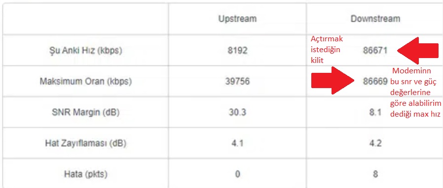

Zaten kilidinn açık olduğunu düşünüyorum, çünkü resme göre modeminn alabilirim dediği hız değerinin 1-2 milim üstünde olduğun görülüyor.
Yani hattından gelebilecek hızın limitlerindesin ve modem verilerine göre hiç bir şekilde daha üstü hız alamazsın gibi görülüyor.
Sabitlenmiş olduğunu düşündüğün,yani sana verilen hız : 88671
Snn modeminn bu şartlarda max olrk alabilirim dediği hız : 88669
Kısaca diğer bazı kullanıcılarda görüldüğü gibi modemin, alabileceğim max hız 99999 ama snn hızın dslam kilidi ile 88671 e sabitlenmiş fln demiyor, daha üstünü (500mbit) de versen, ben max 88669 u alır, kullandırtırım diyor v.s.

Hocam bende öyle düşünmüştüm ilk zamanlarda ama önceden çok nadirde olsa modem arayüzünden hızımın 97 yada 101 olduğunu gördüm. Maksimum oran ve şu anki hızda aynı şekilde paraleldi. O zamanlarda da SNR değeri 5in üstündeydi ve günlerce hiç bir kopma olmadan kullanabilmiştim.
