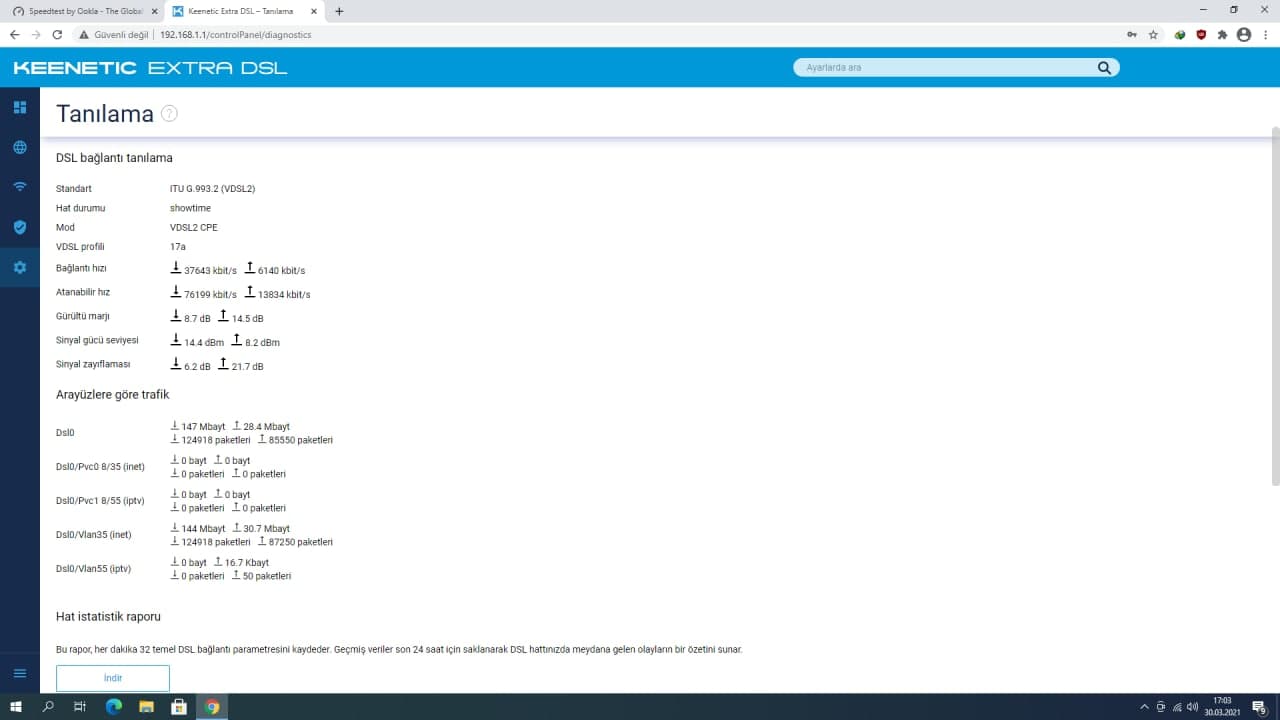

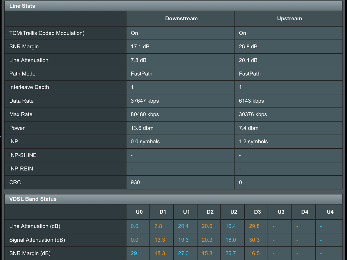

4 yıl
merhabalar keenetic modemlerde varsayılan snr 8 olarak başlatılıyor maks kaç hız alabilirim sizce?

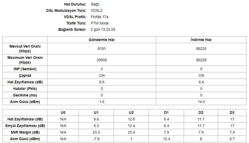

4 yıl
Download (D1, D2, D3) SNR değerleri 7,8 ve 7,9 düşük değilmi? yoksa benmi yanlış biliyorum.
Normal download hızlarımda bir sorun yaşamıyorum.
Belki bazen indirdiğim siteler ile alakalı yavaşlık söz konusu ama fiziksel bir sorun yok.
