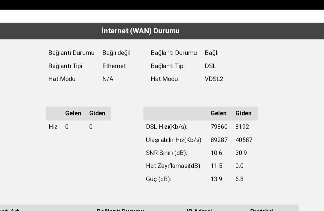

Daha öncede konuya yazmistim hat degerleriyle ilgili kapasite tahmini hiz hususunda. Şimdi birdenbire ulasilabilir hiz degerim 120 mpbslere firladi daha once 99 mpbs olarak gorunuyordu.Sormak istedigim butun servis saglayici web sayfalarindaki altyapi sorgulamarinda hattimin 83mpbs alabilecegi yaziyor santrale uzakligim 80 metre gorunuyor peki modeme gelen hiz ile altyapi sorgulamasi neticesinde alabilecegim hiz neden farklilik gosteriyor birde modem ulasilabilir hiz degerim neden stabil degil misal yarin obur servis saglayicidan hattimin 100 mpbsye sabitlenmesini istedim onlarda istegimi yerine getirdiler modeme ulasan hizda tekrardan dusus oldu bu dusus neticesinde hatta sinyal gurultu oranlari degiskenlik gosterdigi icin hattin kalitesinde zaman zaman kopmalar meydana geldi bununla ilgili olarak hem stabilite konusunda hemde gercek degerler konusunda bizi aydinlatacak teknik birim yada farkli bir servis varmidir

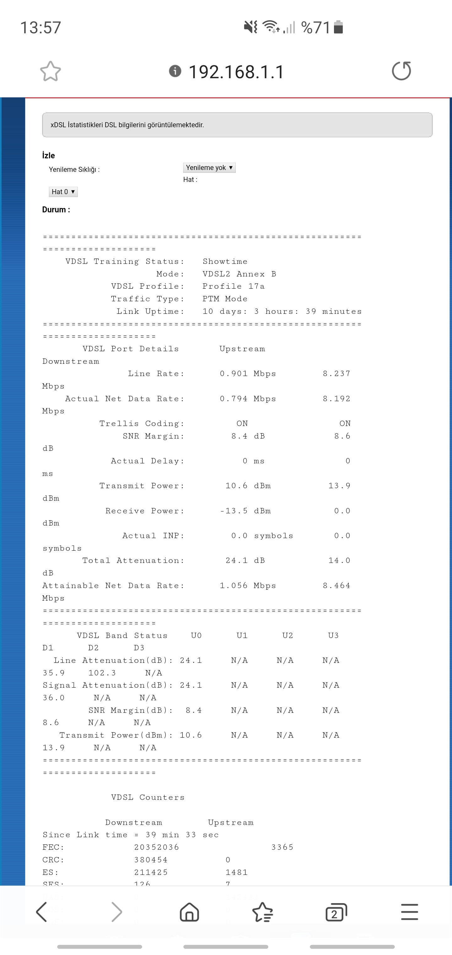

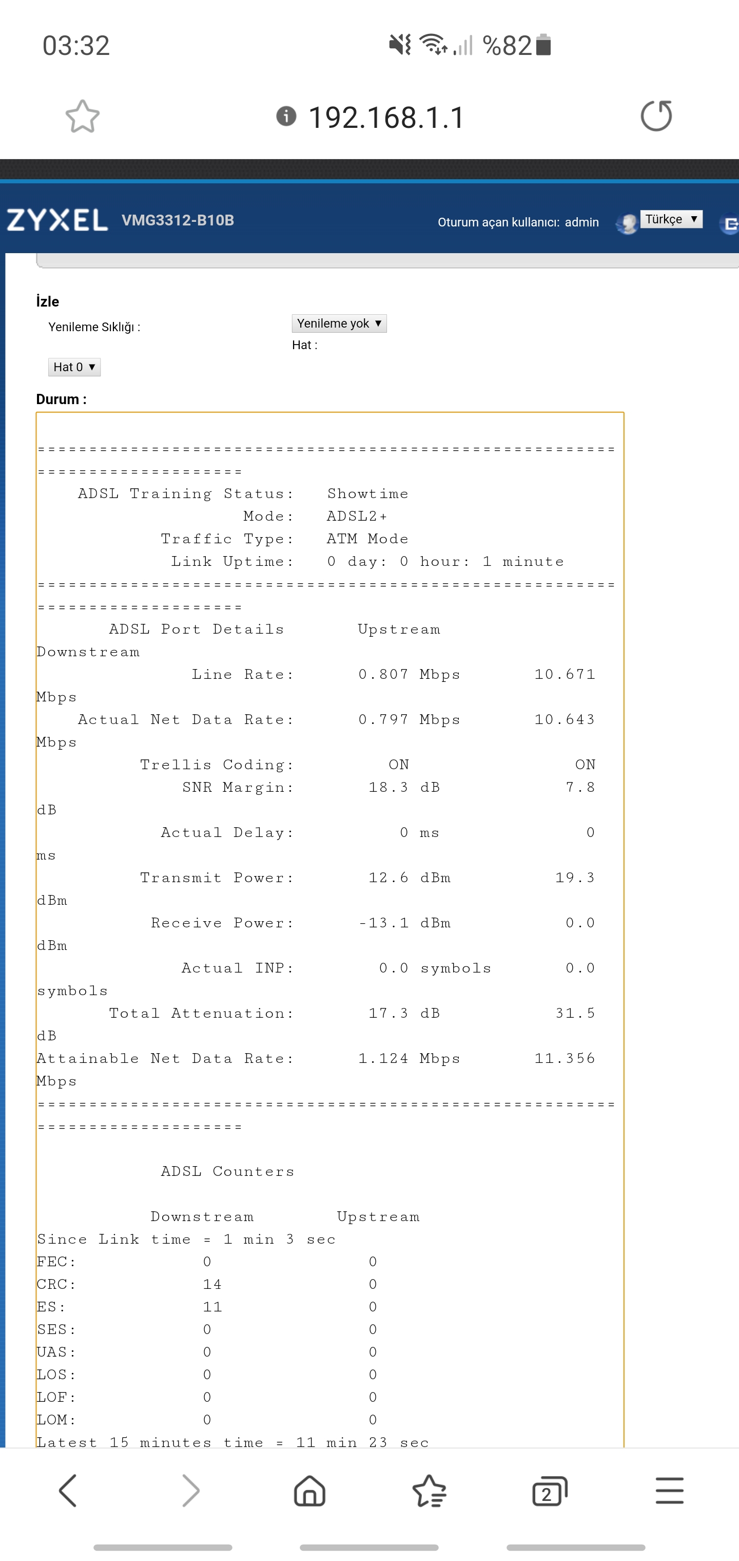

Hocam en sonunda zorlada olsa gece 02.30 civarlarında vdsl den adsl geçmeyi başardım hızım baya arttı dediğim gibi vdsl geçince azalma olmuştu. Şuan 9 u buluyor eskiden 6 ancaktı hat değerlerimde düzeldi 3 aylık uğraş sonunda darısı diğerlerinin başına. Sabahı bekleyemedim yeni değerini atıyorum
Buda eski değerler

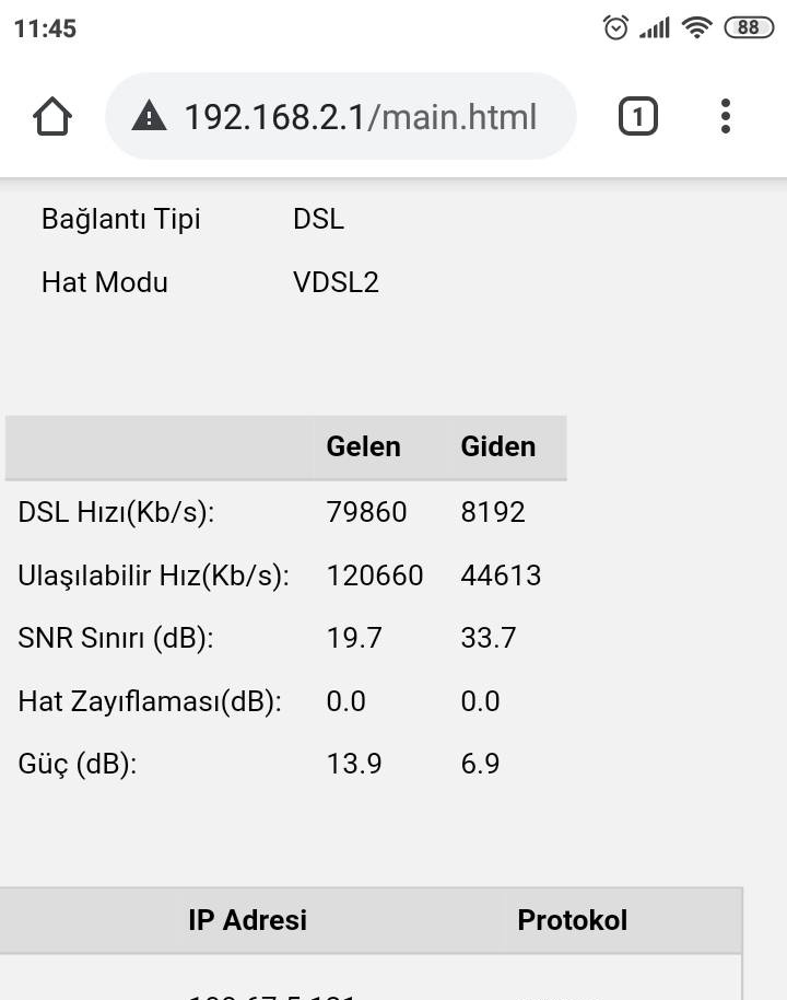

Merhaba hat değerlerim şu şekilde ancak nereden altyapı sorgularsam sorgulayayim 50-55-57 megabitten fazla alamayacağım belirtiliyor (sırasıyla türknet milleni, netspeed) acaba türknet 50mbit olarak belirtmesine rağmen geçtikten sonra bu değerler üzerinden beni alabileceğim son hızla buluşturur mu yoksa bu hız gerçektende hep bir ağızdan dendiği gibi gerçeği yansıtmıyor mu?

Şimdi ne söylesem yalan olur. Hat zayıflaması düşük bence fark yapmaz. Bir bilirkişi görse daha iyi olur derim.

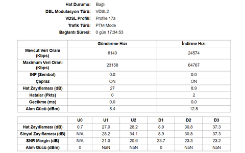

Merhabalar, sizin yorumlamalarınızdan öğrendiğim kadarıyla hat değerlerimde sıkıntı mevcut. 24mbit alabileceğimi üstünde kopma yaşayacağımı söyledi müşteri temsilcisi şuan 24e 6 sıkıntısız kullanıyorum. CAT6 kablo ankastreden nasıl çekebilirim ? bu değerler ile alabileceğim sağlıklı max hız nedir? Hat zayiflamasını nasıl çözerim ? Eski bir site burası mütakil villalardan oluşan ayrıca ankastre kutusu mevcut o kablomun ucundan cat6 mı verilecek benim villama kadar? elektrikçi çağırsam kabloyu alıp halleder mi? aydınlatırsanız sevinirim teşekkürler...
