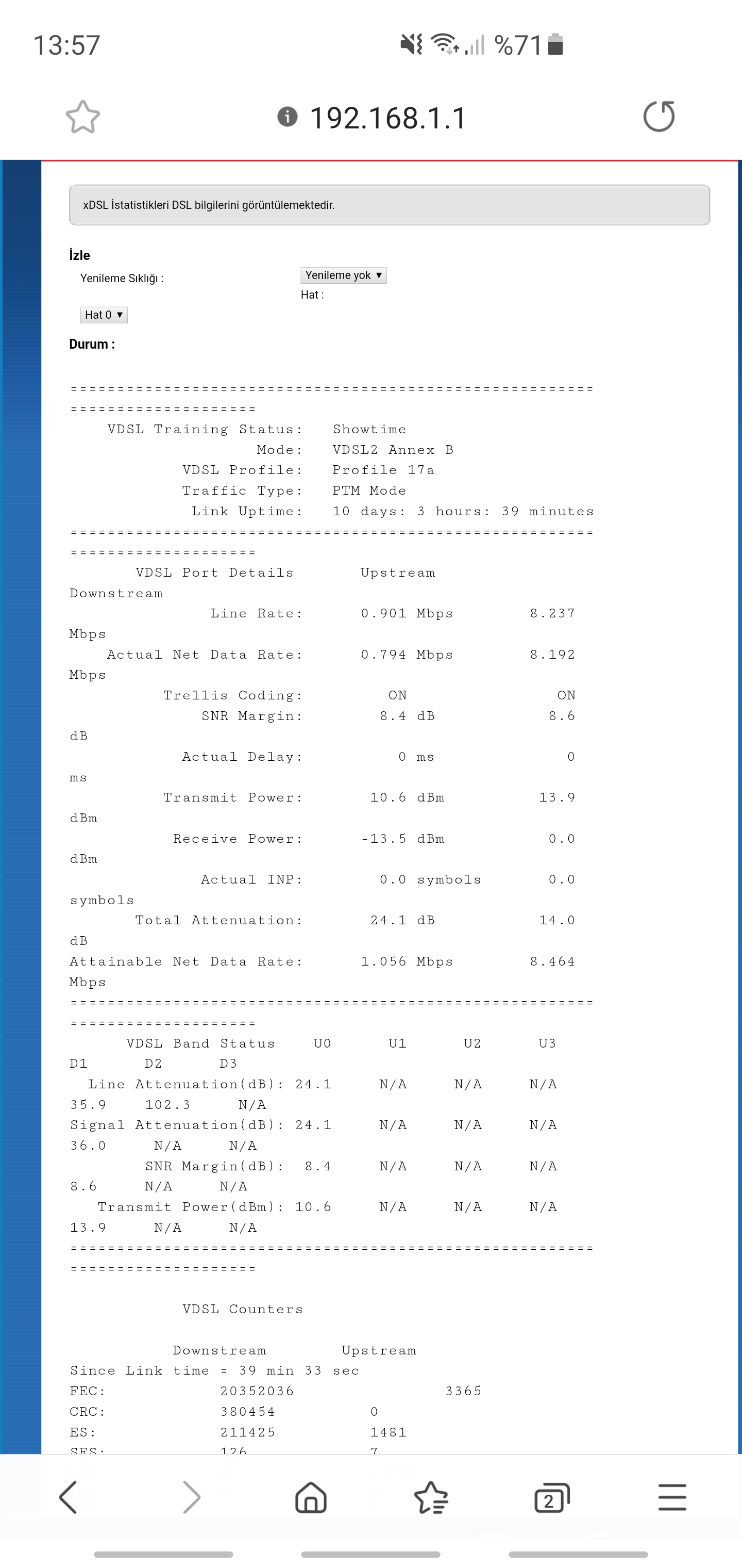

Hocam adsl ayrı vdsl ayrı demişsiniz benim hattı vdsl e geçirince değerler düştü adsl de daha iyiydi. Ne dersiniz tekrar adsle geçsem düzelir mi
Bu mesajda bahsedilenler: @fatih448
4 yıl
Hat değerlerinizi hatırlamıyorum şuan. Konuda geriye döndüm yine de bulamadım. Şayet 16 mpbs alıyorsanız ve upload umurunuzda değil ise adsl geçilebilir. Ama mantıksız olur düşüncesindeyim. Mesafe de önemli bu hususta.600 metreden fazla ise yine adsl daha mantıklı olabilir.
Ki zaten 16 altında alıyor iseniz vdsl de. Kaliteli bir hizmet alamıyorsunuz demektir. Adsl paketlerini düşünebilirsiniz.

Hocam 12 alıyorum santrale uzaklığım 2 2.5 km vardır beni kendileri vdsl geçirmişler ben tarife değiştirmedim. Daha önce 16 kullandım ama fiyattan dolayı 12 ye geçmiştim. Atayım hat değerlerini
< Bu mesaj bu kişi tarafından değiştirildi i_brahi_m -- 9 Mart 2021; 14:0:36 >
4 yıl
Ne kadar saçma. Şuan zaten maksimum taşıyabileceğiniz değerleri alıyorsunuz ki 8 mpbs / 1 mpbs. Adsl geçin diyeceğim ama prosedür nasıl oluyor bilmiyorum. Müşteri hizmetleri ile konuşmayı deneyebilirsiniz. Normalde türk telekom 600 metreden sonra vdsl hat tanımlamıyor diye biliyorum esasen. Ne kadar tuhaf.

Hocam sistemde benim santrale uzaklığım 25 mt gözüküyormuş eskiden 13 mbps alıyordum ama şuan 8 geliyor. Kaç kere aradım vdsl adsl göre daha iyi diyorlar ısrarla devam edin dediler. Bi akşam kendi kendine geçirmişler benim istediğim olmadan. Size göre tekrar adsl e geçsem yine 13 leri alır mıyım yoksa hiç uğraşmayın mı
4 yıl
Size kesin olarak hiçbirşey diyemem. Denemeden bilemeyiz. Önceden adsl de iken alabiliyorsanız şuan da alabilirsiniz. Lakin 2.5km ise kutuya uzaklık, değil 16 mpbs, 2 mpbs ancak alırsınız.

Hocam 2.5 değilse bile kesin 2 km vardır ekipler de dedi sana nasıl vdsl verdiler diye sisteme yanlış girilmiş 25 mt diye. Benden uzak bi arkadaş 12 aldı ona da 8 9 arası geliyormuş 2 haftadır uğraşıyorum 4 e düşürdüler yeni yeni 8 almaya başladım. Dediğiniz gibi yine sorun yaşarım diye de korkuyorum arıza kaydı açıyorum ama yine aynı değişen bir şey yok.

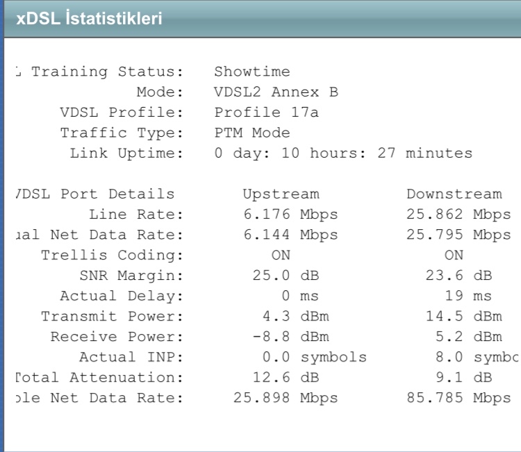

Hat Fiziksel Durumu : AÇIK
Hat Yönetimsel Durumu : AÇIK
NmsHızProfil : 79872/8192/V
Upload Çıkış Gücü : 4.6
Download Çıkış Gücü : 14.5
Upload Kapasite Hızı : 24521 kbps
Download Kapasite Hızı : 74602 kbps
Upload Mevcut Hızı : 8188 kbps
Download Mevcut Hızı : 72102 kbps
Upload Noise Margin : 19.5 dB
Upload Attenuation : 3.4 dB
Download Noise Margin : 8.6 dB
DownloadAttenuation : 7.3 dB
anlık kopma yaşıyorum telekom test sonuçları bunlar sizce hattım sağlıklı mı? ne kadar hızı kaldırır?

72 civarında vermişler şuanda lakin 60 65 sabitleme imkanları varsa daha iyi olurmuş. Kopmalar muhtemelen snr değeri yüzünden. Hat zayıflaması düşük seviyelerde muhtemelen kablonuzda bir sorun yok.

Teşekkürler 65 yeterli ise destek kaydına yazacağım.
