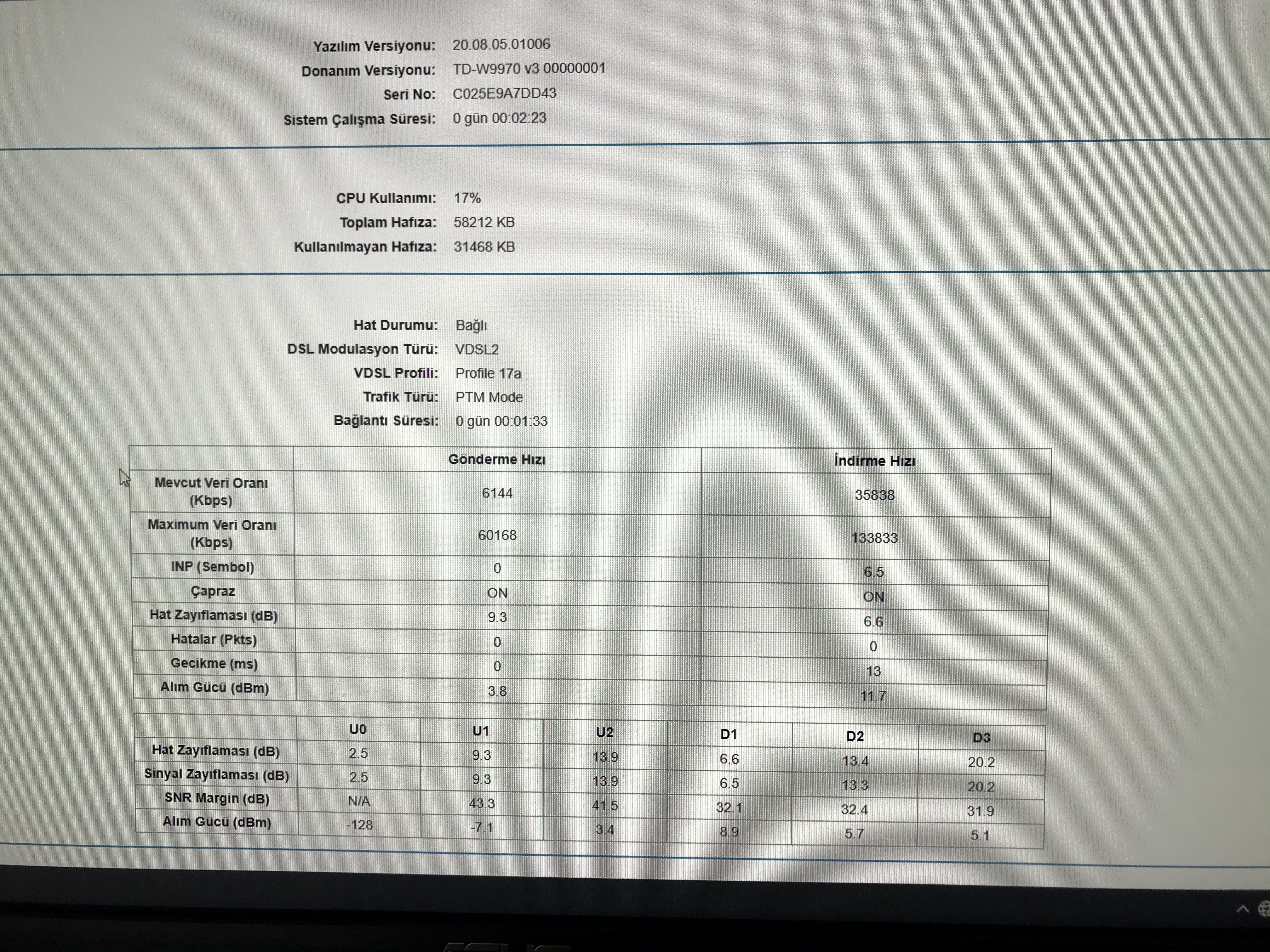

Şuan 35 mbit alıyorsunuz
135 mbite kadar destekler gibi gözüküyor

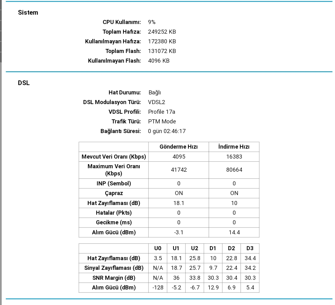

Bugün internetim bağlandı, 16 mbps paket. Kırsal kesimde olduğu için çekmez diye adsl girişi yapıldı. Vdsl altyapı uygundu ama bugün port dolmuş sanırım. Bu değerler ile kaç mbps hız alabilirim?
Merhaba.
Şu anda vdsl sinyali almışsınız zaten.
Hattınız da maksimum 80mbps destekliyor. Stabil olarak 50mbps rahatça alırsınız.
Netspeed den sorgulama yapar mısınız?
Bu mesajda bahsedilenler: @first9
Mesafeden bağımsız olarak konuşursak düz hesap 67 68 mpbs maksimum taşıyacağı yüktür bu hattın. Fazlası kopmalara sebebiyet verir. Mesafeye bakarak hat zayıflamasının nedenini öğrenebiliriz.

Adsl paket bağlı ama hocam. 50 mbps yeter, artar bile bana zaten.
Dediğiniz yerden sorgulama sonucu ;
Uzaklık 354 metre, adresinizde alabileceğiniz hız 17, port durumu yok diyor
Orijinalden alıntı: fatih448
354 metre hocam, bana 50 mbps yeter hocam aslında. Kopma yapmaması önemli tabi
< Bu mesaj bu kişi tarafından değiştirildi first9 -- 15 Şubat 2021; 23:42:31 >
Attığınız ekran görüntüsünde adsl değil vdsl sinyal olduğu yazıyor. Ondan dedim 😊

Orijinalden alıntı: onur5545
hocam türk telekom online işlemlerden baktım şimdi. 16 mbps_hipernet. yani vdsl bağlı ama paket hızı 16 mbps herhalde. hızımı yükseltebilirim öyleyse
