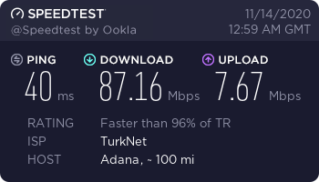

Arkadaşlar değerlerim nasıl? Binanın altına kadar Fiber kutusu geliyor, oradan sonra DSL hattından dairelere dağılıyor. Farklı DSL kablosu taktığımda 5MBit'lik bir değişim oluyor çok ilginç bir şekilde azalıyor download. Kaliteli DSL kablosuyla bu kadar oluyor maksimum.
VDSL Training Status:  Showtime
 Mode:  VDSL2 Annex B
VDSL Profile:  Profile 17a
Traffic Type:  PTM Mode
Link Uptime:  0 day: 1 hour: 51minutes
VDSL Port Details                                    Upstream        Downstream
Line Rate:                                                      8.250 Mbps      93.490 Mbps
 Actual Net Data Rate:                              8.191 Mbps      93.355 Mbps
Trellis Coding:                                                     ON               ON
Total Attenuation:                                           0.0 dB            6.0 dB
 SNR Margin:                                                      9.2 dB           9.0 dB
Actual Delay:                                                   0 ms             0 ms
Transmit Power:                                       - 1.2 dBm         14.4 dBm
Receive Power:                                            -9.1 dBm         10.4 dBm
 Actual INP:                                                    0.0 symbols      0.0 symbols
Total Attenuation:                                           7.9 dB           3.9 dB
Attainable Net Data Rate:                          9.321 Mbps      95.886 Mbps
 VDSL Band Status          U0     U1     U2     U3     D1     D2     D3
 Line Attenuation(dB):  1.9    9.0    8.1    N/A    1.8   21.9    9.2
Signal Attenuation(dB): 1.9    7.6    8.7    N/A    1.8   21.7    9.2
SNR Margin(dB):               9.3    9.2    9.2    N/A    9.6    8.8    8.8
Transmit Power(dBm):- 15.1  -10.9  - 1.9    N/A   12.0    8.0    7.2

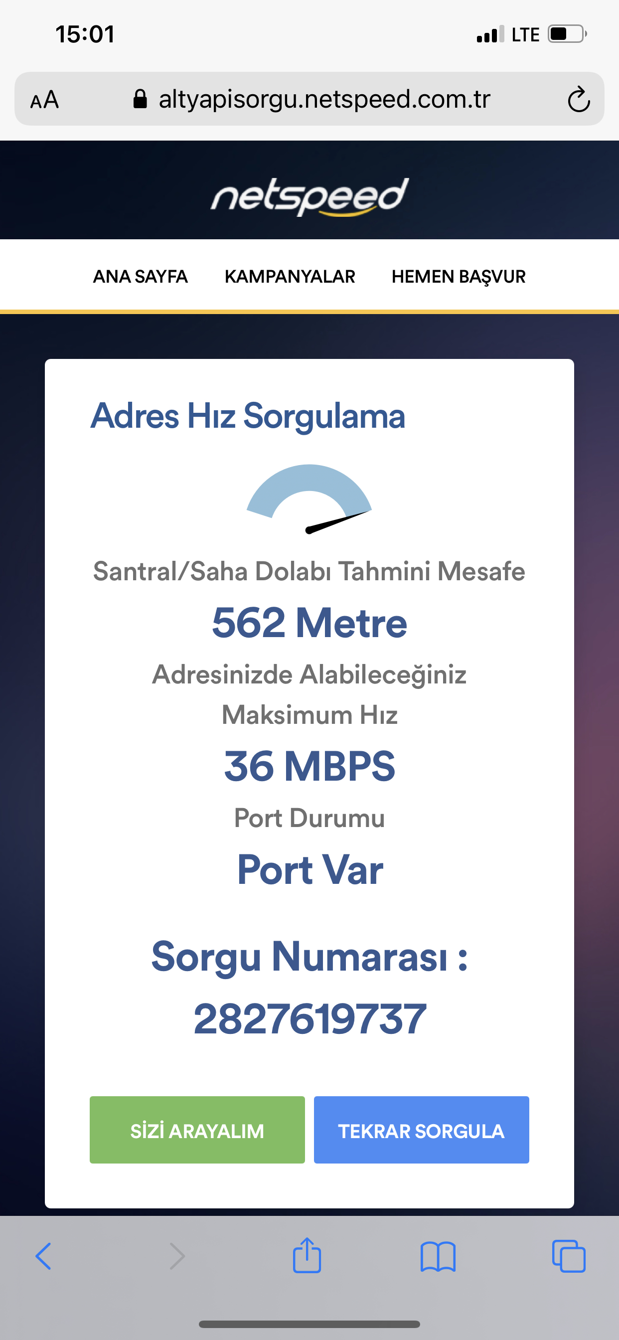

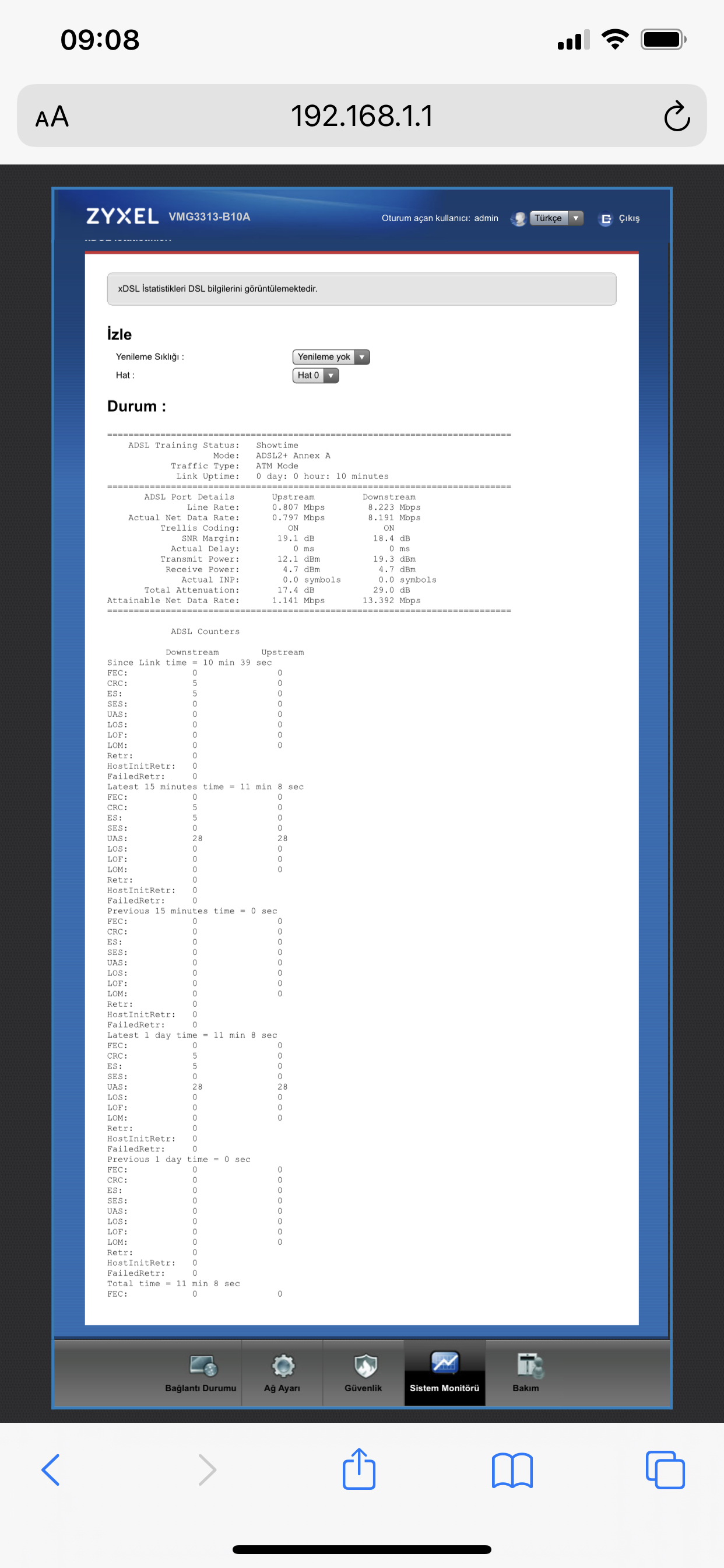

Arkadaşlar merhaba,
Ben şu an ADSL kullanmaktayım telekom, yeni tip7 saha dolapları geldi ve dün itibari ile telekom hipernet 36mb kadar hız alabildigim gözükmekte. (Su an 16 mb adsl paketim 8mb ye sınırlı stabilite için)
telekom müdürlügü 1 ay içinde geçişleri basvurularını kabul edeceğini belirtti. Saha dolabına cok uzak değilim ancak max 36 mb az değil mi acaba? Değerlerim çok mu kötü?
Şimdiden teşekkürler yanıtınız için.

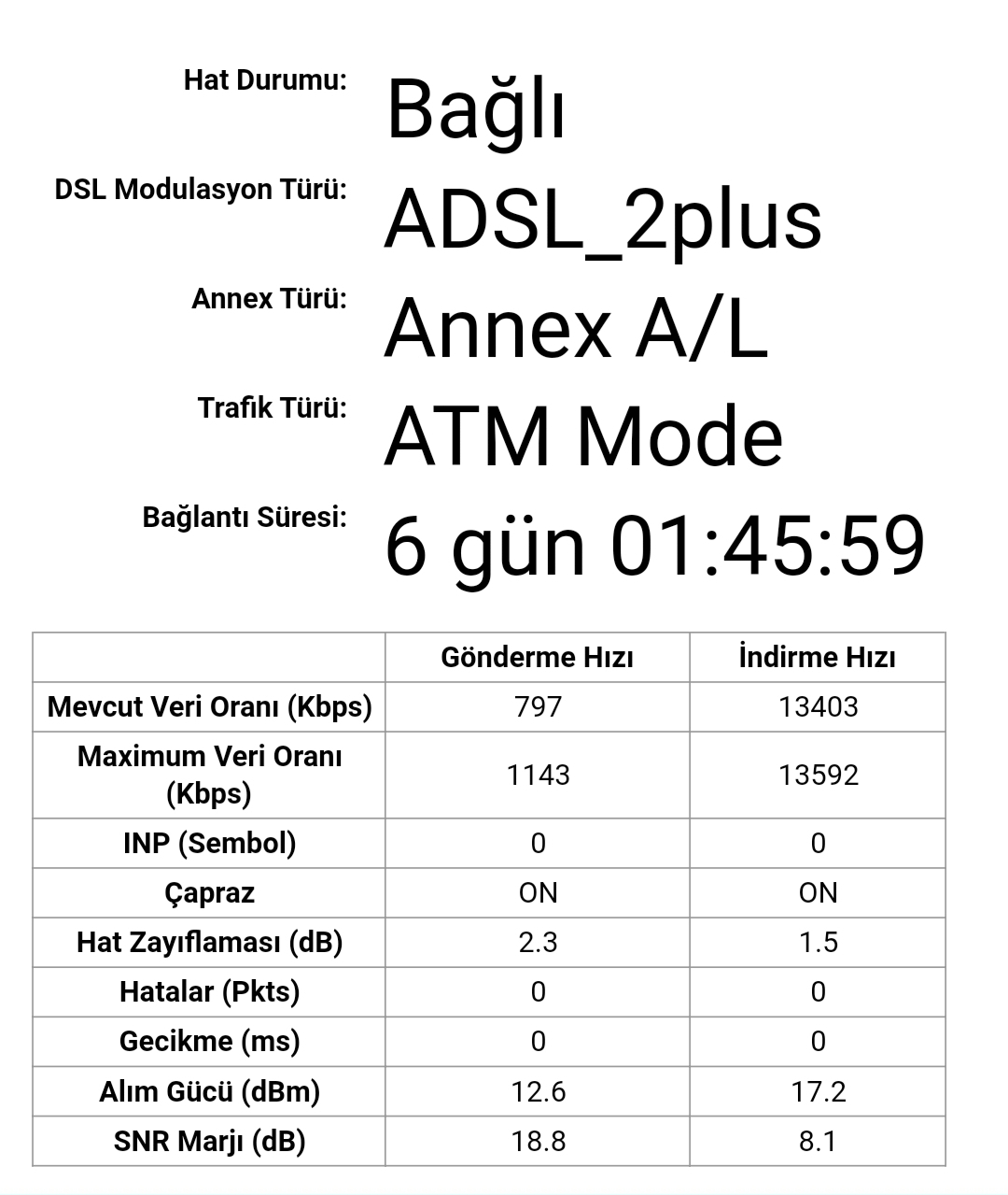

Hocam hat değerlerim sağlıklı mı bildigim kadariyla snr margin degerinin 10un üzerinde olması gerekir bende downloadda 8.1 gosteriyor vdsl 35lik tarifeye gecince snr margin daha da dusmez mi saglikli bir baglanti kurabilir miyim

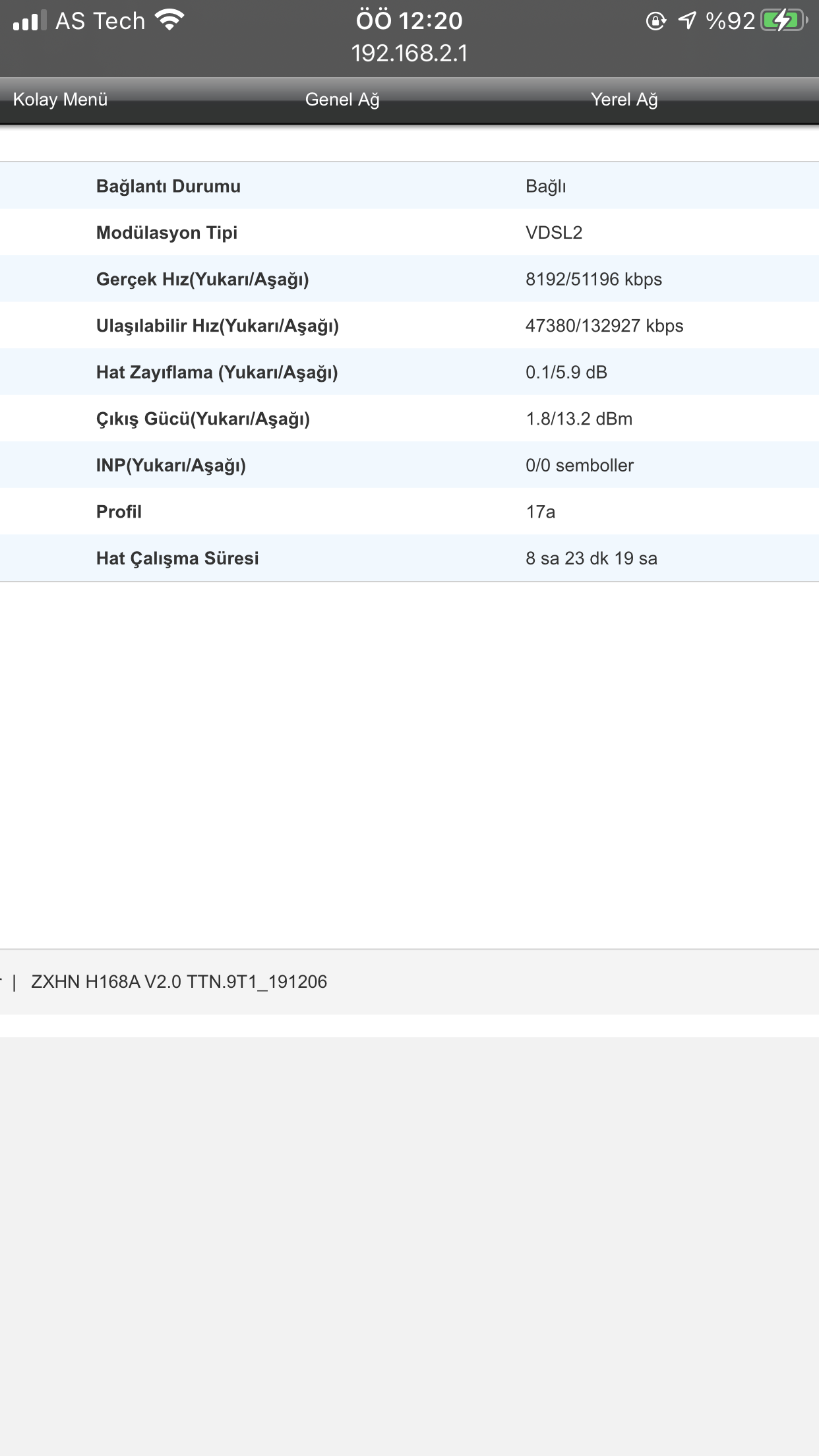

2 modemden biri daha iyi yönetiyor olabilir dsl sinyalini yazılım donanım vs fark edebilir belli seviyelerde. Benim sormak istediğin bi konu var hocam saha dolabının yanından mı internete bağlanıyorsunuz bu hayatımda gördüğün en iyi SNR ve hız değerleri 17a için nasıl bu kadar temiz ve stabil

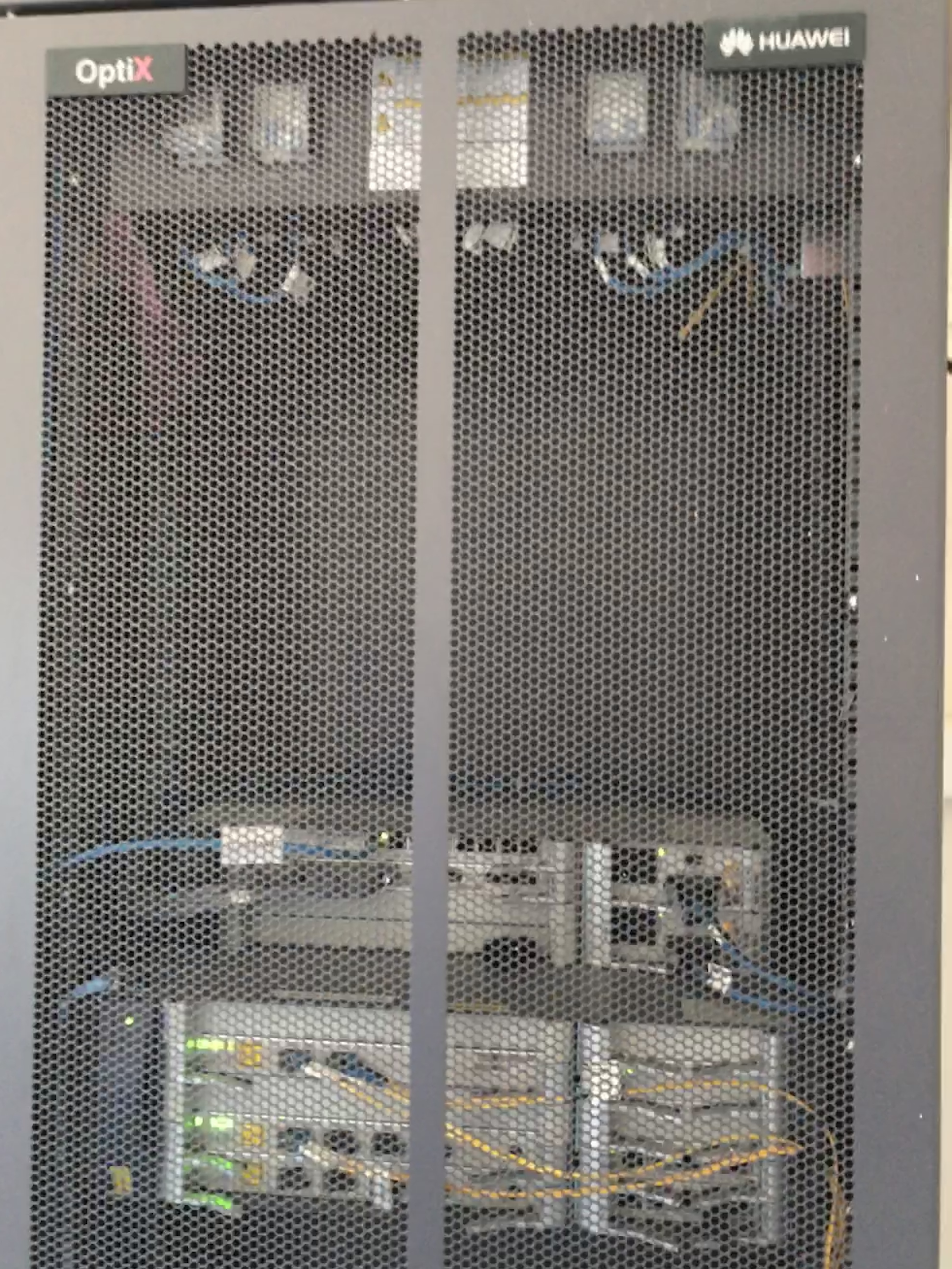

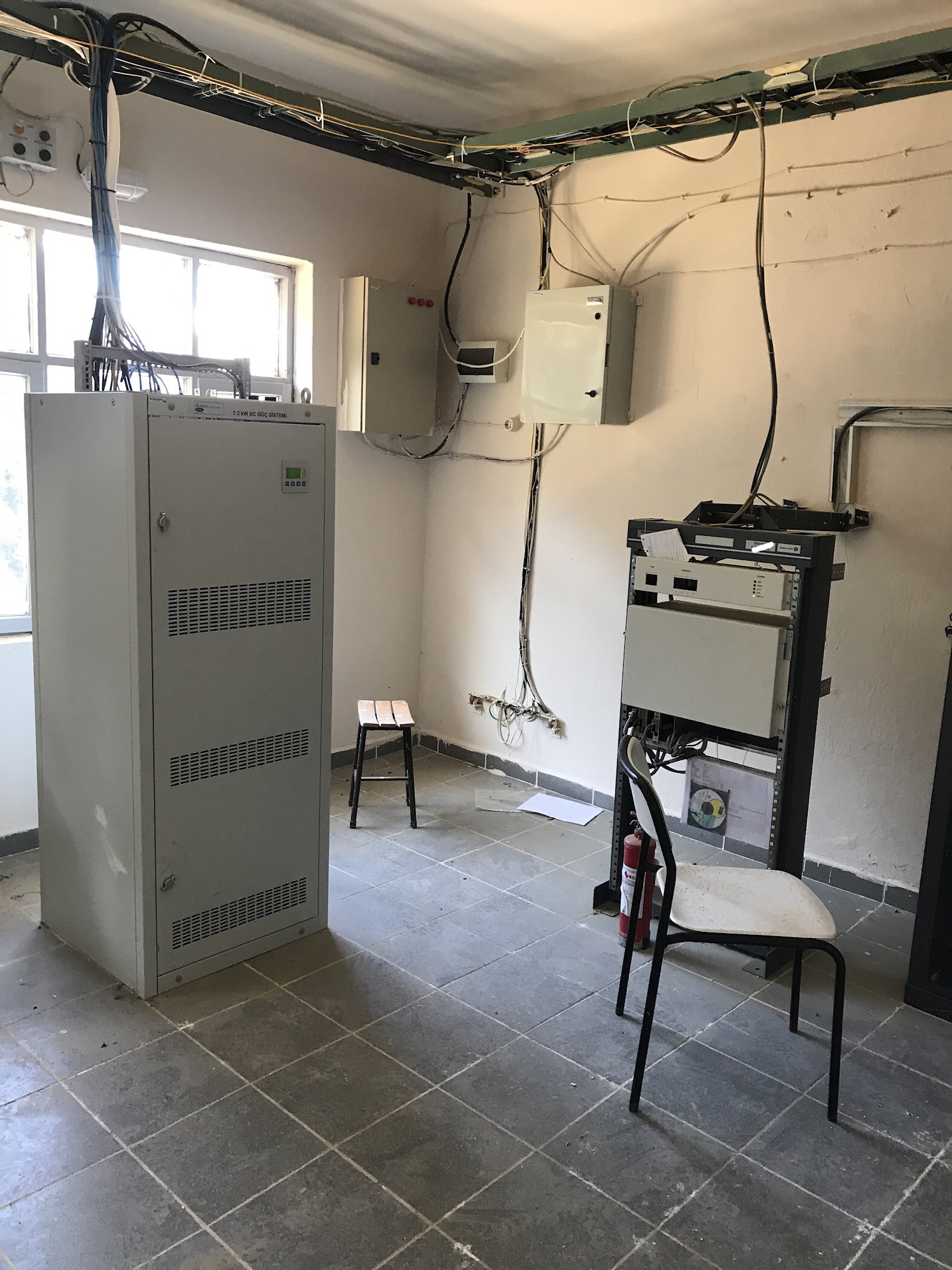

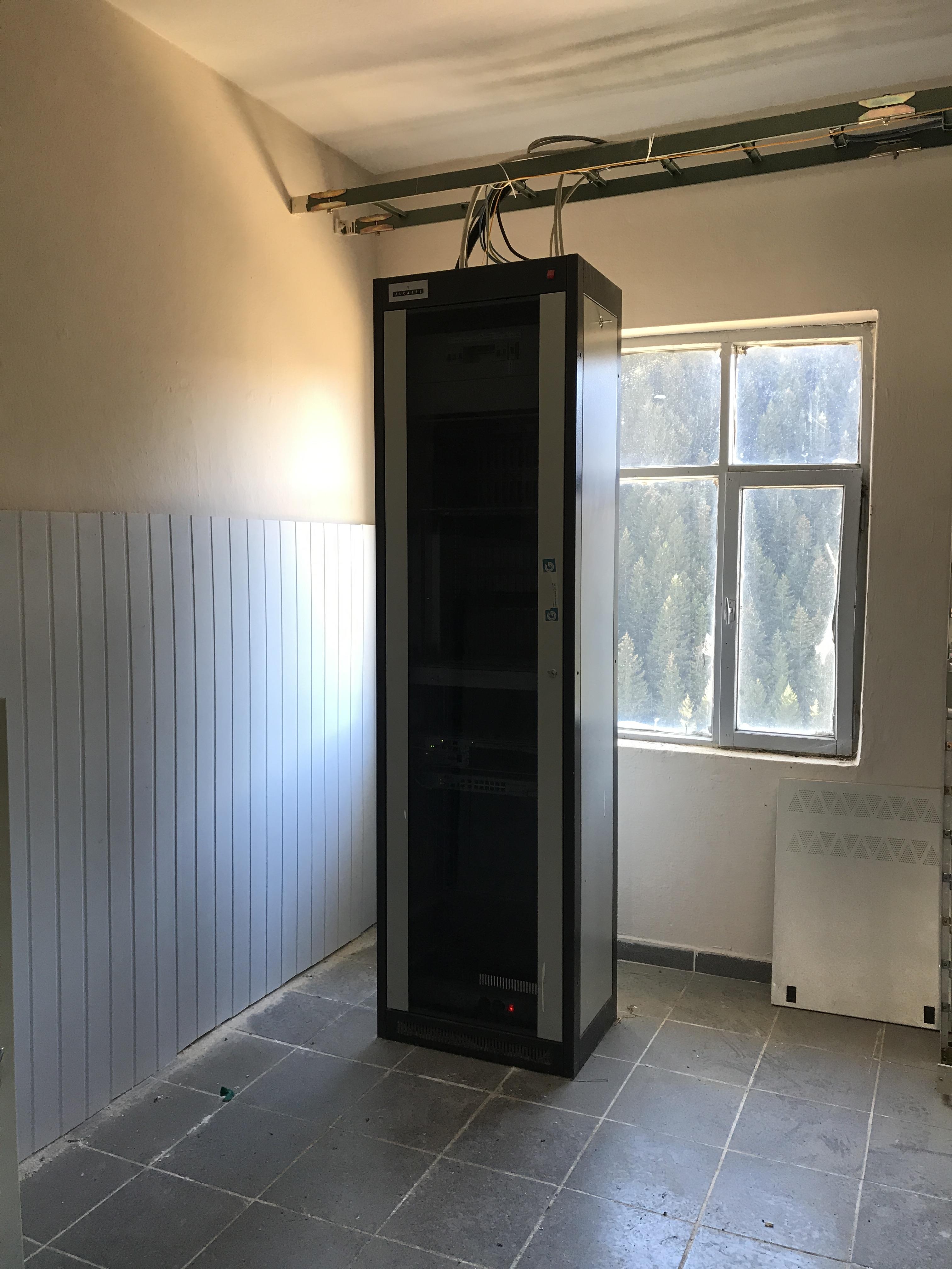

İnternet bağlama fikrinden 1,5 yıl sonra eve altyapıyı getirtebildim. Köyde son hız fiber santral odası bomboş duruyor. 1,5 yıldır 3G üzerinden Superbox ile sürünüyoruz.
Edit : Bu odaya giden kablo mesafem 180 metre. 130u bugün çekildi.

70 mbit belki bi ihtimal 75 mbit olabilir ama zor gibi.
Bu mesajda bahsedilenler: @tprk16
Hocam saglikli bir baglanti kurarak 35 alabilmek istiyorum bu hat degerleriyle sorun yaşar miyim o hizda snr margin degeri 10un ustunde olmasi gerekiyor bildigim kadariyla
Bu mesajda bahsedilenler: @muratoto
Hocam kablolarımı kontrol ettim evimize yeni gelen kiracı benim iznim ve haberim dahi olmadan ankastreden evime gelen kabloya ek yapıp birde kendine modem alip eve bağlatmış zaten son zamanlarda internetimde ciddi hiz dususu kopmalar ve ping artisi gordum adsl 16mblik pakette onceden 14 hiz gorurken şuan max 10 aliyor
Şuanki snr degerimin de düşük olmasının sebebi bundan olabilir mi hocam
< Bu mesaj bu kişi tarafından değiştirildi tprk16 -- 15 Kasım 2020; 19:46:59 >
Aynı kablodan birkaç hat geçebilir. Önemli olan çok ek olmaması. Bölgenizde net alanlar arttıkça düşüş olacaktır. Geçebiliyorsanız VDSL kullanın derim.
Yeni dolaptan hizmet alıyorsunuz. Kablolama iyi ise 50yi kaldırabilir. VDSL için genelde sorgulama sitelerinde yazandan daha fazla hız alınıyor.
(Bu arada şu anda geçişinizin yapılması mümkün dolap aktif ve hizmet alıyorsunuz)
